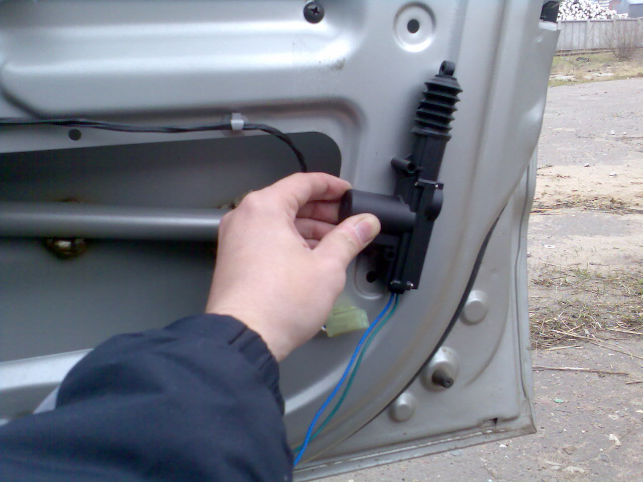

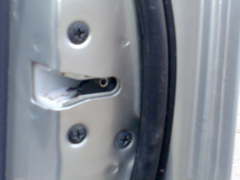

снял обшивку, прикинул как он должен примерно стоять. открутил болты с торца двери

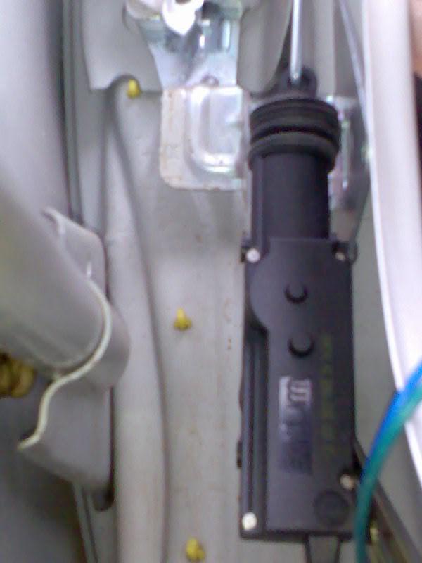

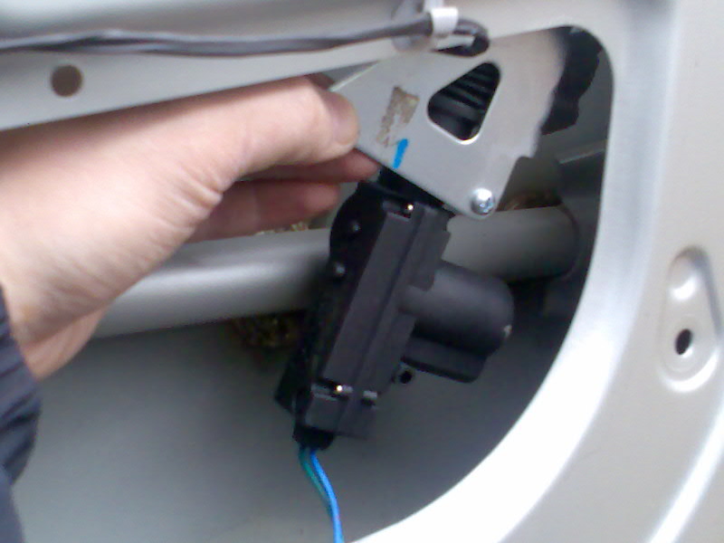

немного вытянул в проем весь замок в сборе и снял родной привод. на его место на одно отверстие привернул новый, снизу второй отверстие укрепил планкой из комплекта.
замок в сборе привернул обратно.

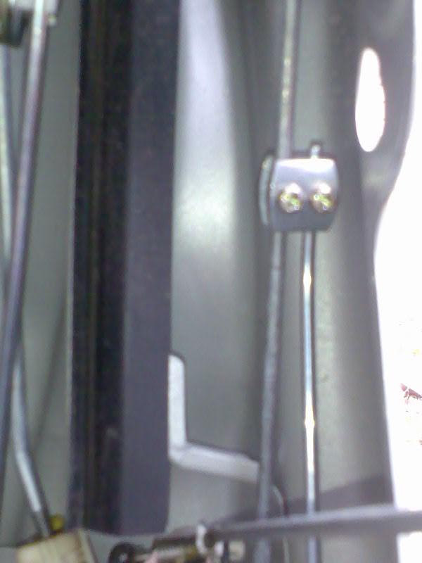

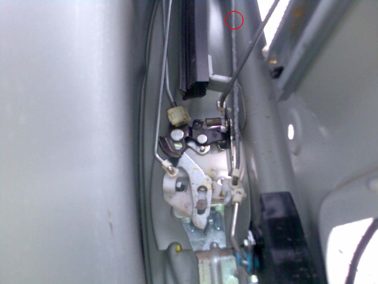

изнутри самое просто это дергать спицу, которая идет к кнопке-блокиратору
в комплекте с приводом был как раз соединитель со спицей, чтоб обе спицы цивилизованно соединить

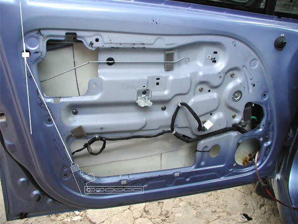

примерно вот так в масштабе выглядит установка привода. сам чет протупил сделать фото, пришлось взять из чужой ветки
