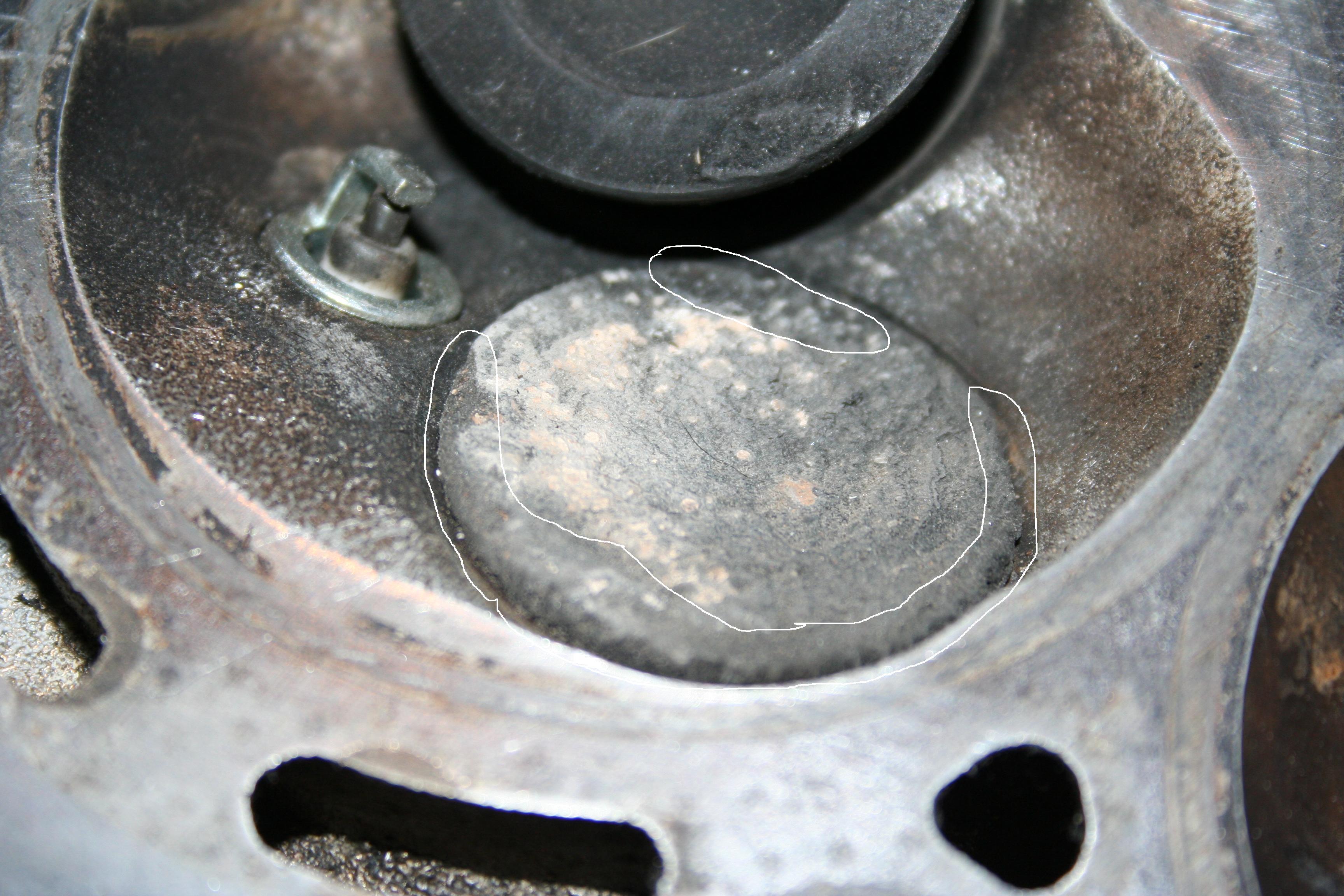

Владимир, сфотай нагар, в камере сгорания и на плоскости головки поршня... только не телефоном. :yes: ну и на клапане...
а с какой целью движку разобрал? что случилось? опиши подробнее...
движку разобрал, чтоб прокладки поменять, на сервисе масло перелили, вышибло нах... козлы не хорошие люди!...
фотки заврта прицеплю

собсна воть фоты
цилиндры и поршни довольно таки чистые, чтоб их фотать
P/S/ звиняйте за размер

неужели мои клапана всех повергли в шок :sorry: и у всех приступ сучился?

Так а проблема то в чём? Берёшь и чистишь. Вначале рассухариваешь и , заодно меняешь маслосъемники коль уже так глубоко залез.
До кучи, кол ь всё равно открыты поршни и масло менять полюбэ залей раскоксовыватель - вреда не будет точно а кольцам жить станет легче сильно.

Чего то такое ощущение по первой фотке ( не очень хорошо видно), как будто начал крошиться клапан по краю прилегающей фаски.
На фотке обвёл.
