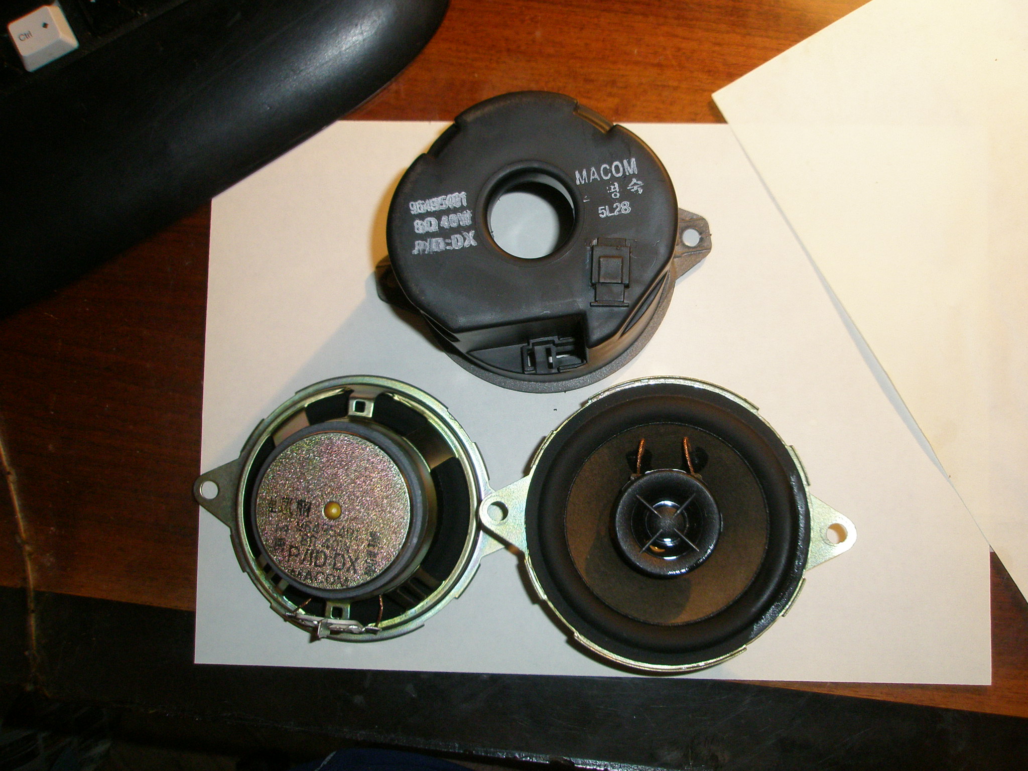

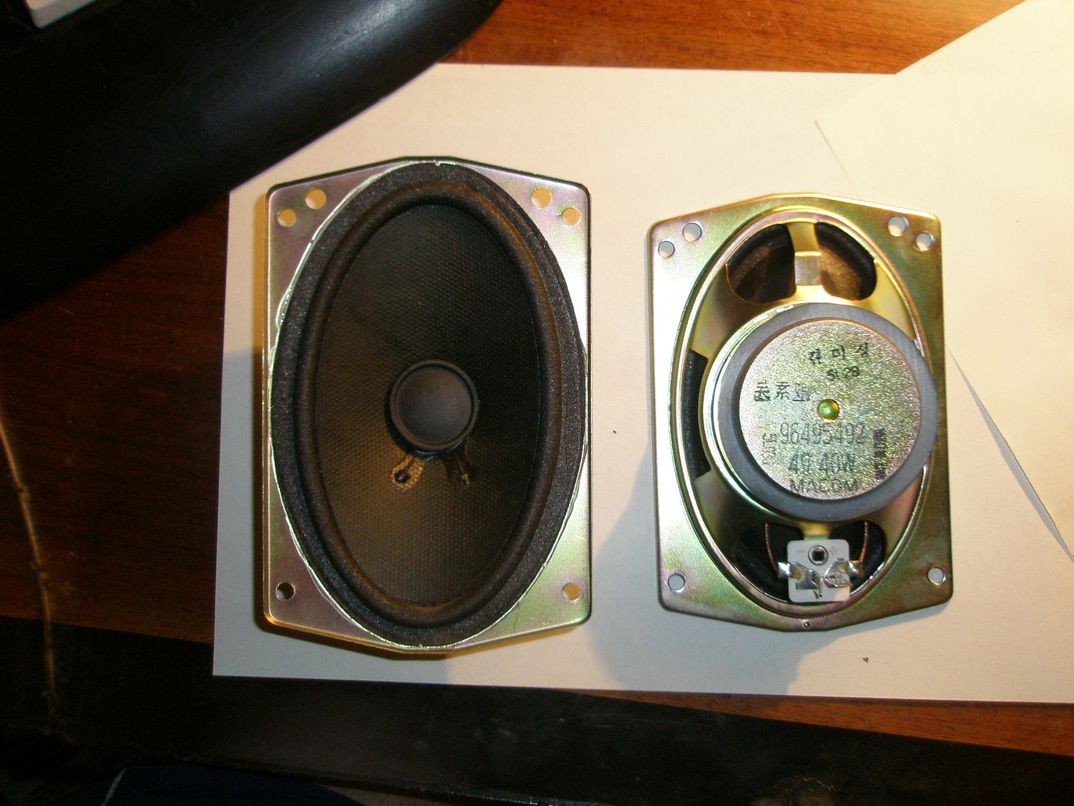

Lexsusin Опубликовано 31 августа, 2007 Поделиться Опубликовано 31 августа, 2007 Вот сегодня поменял Для тех кто штатную будет менять на такую же но нормальную. Рекомендую [size=5]Hertz[/size] себе купил http://www.yo-sound.ru/music/1115/brand17/1122/821/ Рекомендую и на зад такую есть найдёте 4х6 Поправка у них нет таких только 5х7 :cry: Но я не нашел и поставил Не рекомендую не особые за такую цену http://www.yo-sound.ru/music/1115/1122/911/ Но внимание при изъятии колонок Я сразу понял что пролетел А именно передние штатные 8 Омов сопротивление задние 4 Итог пришлось часть мощности уменьшить на перед Поэтому рекомендую покупать Если спереди 80 Ват то на зад надо минимум 140 А лучше ровно в 2 раза то есть 160 ват :shock: Теперь об установки Передние встали идеально - только 1 Пришлось разломать штатные разъёмы с клеммами А вот задние прикрутил наспех пока надо подгонять их ибо не получается их в штатные дырки прикрутить Тут изображены штатные колонки они все по40 Ватт только Сопротивление разное 8 и 4 ом И Ещё предние были в стаканах но новые туда невлезли из-за выступа Ссылка на комментарий Поделиться на другие сайты Поделиться

Lexsusin Опубликовано 31 августа, 2007 Поделиться Опубликовано 31 августа, 2007 4x6(100x160мм или 150мм)(10см на 16 или 15) С дырками вся и проблема у меня не подошли поэтому прикрутил на спех В Сб буду снимать Уголки и ставить нормально а то башкой в низ проблемно чтото хорошо сделать Шутка ну вообще-то на чем либо пишут параметры На фото плохо видно но я вам честно скажу заводские колонки Передние 8Ом сопротивление Задние 4Ом А покупные все по 4Ом Хоть и мощность 70 и 120 ват но разница есть И вот НО я понял что задние надо видать в Короб какой-то поместить Ибо когда я вставил новые колонки в торпеду у них звук в 2 раза улучшился Ссылка на комментарий Поделиться на другие сайты Поделиться
