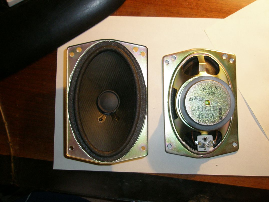

Lexsusin Опубликовано 31 августа, 2007 Поделиться Опубликовано 31 августа, 2007 Штатные Macom 40 ватт 4 ома ДА хрен вы найдётет такие Если только не вытащить штатные и ходить подбирать Да что вы неужто несможете прикрутить 2 калонки 4х6 Если так отдайте ам в Какуенибуть фирму спец по тюнингу Ам в звуке и все Вот кому мож нужны фотки http://photofile.ru/photo/lexsusin/2971402/63137568.jpg http://photofile.ru/photo/lexsusin/2971402/63137610.jpg http://photofile.ru/photo/lexsusin/2971402/63137586.jpg http://photofile.ru/photo/lexsusin/2971402/63137628.jpg Переделки пришлось откусить клеммы штатные и обжать новые меньшего размера Разрезать штатную колодку чтоб изъять контакты закрепил на 2 болтах ибо только 3 дырки совподают С пердними минимум возни только пришлось опять контакты из колодки вырезать ибо ну там такая защёлка жуть ,вытащить уменя не получилось Ссылка на комментарий Поделиться на другие сайты Поделиться
