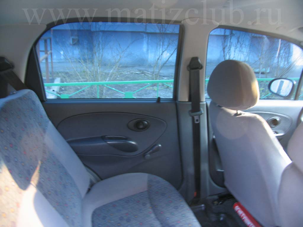

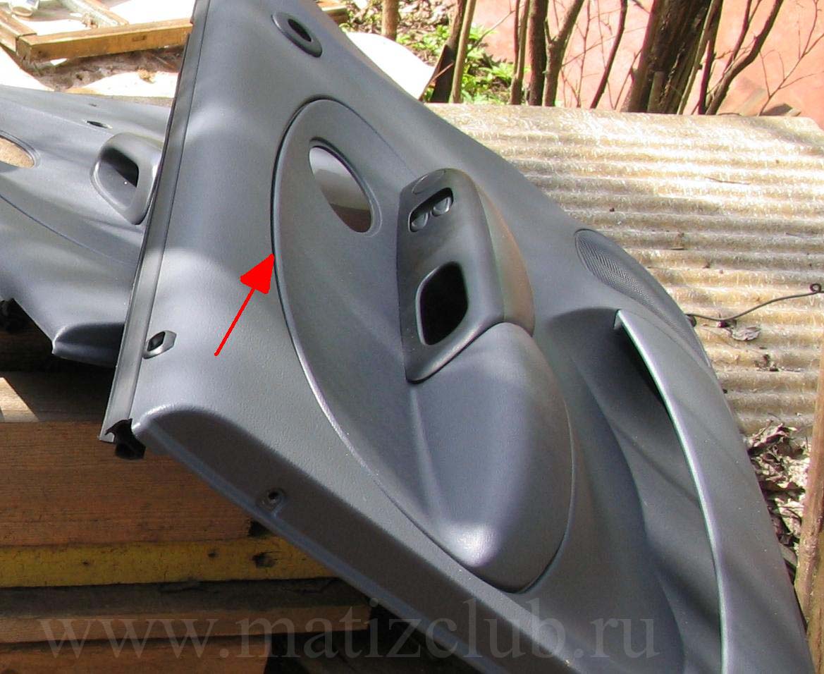

форточка Опубликовано 18 июня, 2007 Поделиться Опубликовано 18 июня, 2007 Есть идея... комплектация в Моть DLX... обшивка дверей прастиковая... хочу вставку обтянуть тканью под цвет чехлов... думала что серединка обшивки где расположены кармашки и ручки дверей (сзади) и подъемники (с переди) выкалупливается...но недавно узнала что нет...серединная вставка в обшивке не снимается... вопрос: 1. точно не снимается, она ж с основным пластиком отличается рисунками? 2. как правильно снять с двери обшивку? где засада в виде фишки подъемника? 3. как снять ручки закрытия стекол с задних дверей? Спасибо...) Ссылка на комментарий Поделиться на другие сайты Поделиться
КирилЛ Опубликовано 17 сентября, 2007 Поделиться Опубликовано 17 сентября, 2007 Есть идея... комплектация в Моть DLX... обшивка дверей прастиковая... хочу вставку обтянуть тканью под цвет чехлов... думала что серединка обшивки где расположены кармашки и ручки дверей (сзади) и подъемники (с переди) выкалупливается...но недавно узнала что нет...серединная вставка в обшивке не снимается... вопрос: 1. точно не снимается, она ж с основным пластиком отличается рисунками? 2. как правильно снять с двери обшивку? где засада в виде фишки подъемника? 3. как снять ручки закрытия стекол с задних дверей? Спасибо...) 1.Серединка точно не снимается. 2.http://www.daewoo-avto.ru/index.phtml?idp=1661&tem=301&subtem=1522 3.Смотри пункт 2. 4.Есть другой вариант:найти мастерскую работающую с флоком.Флок-маленькие ворсинки,которые с помощью специальной технологии приклеиваются к любой жёсткой поверхности.В готовом состоянии напоминают бархат,только очень грязе- и износостойкий.Цвет-на Ваш вкус,есть даже светящийся в темноте.Поисковик Вам поможет посмотреть на готовые работы. Ссылка на комментарий Поделиться на другие сайты Поделиться

sereno Опубликовано 2 ноября, 2007 Поделиться Опубликовано 2 ноября, 2007 Есть идея... комплектация в Моть DLX... обшивка дверей прастиковая... хочу вставку обтянуть тканью под цвет чехлов... думала что серединка обшивки где расположены кармашки и ручки дверей (сзади) и подъемники (с переди) выкалупливается...но недавно узнала что нет...серединная вставка в обшивке не снимается... вопрос: 1. точно не снимается, она ж с основным пластиком отличается рисунками? 2. как правильно снять с двери обшивку? где засада в виде фишки подъемника? 3. как снять ручки закрытия стекол с задних дверей? Спасибо...) 1) если я правильно понял, то это вы про черную часть, где сами кнопки стеклоподьемника? если да, то когда недавно снимал обшивку, что бы заменить штатную акустику на более примлимую, то заметил, что эта черная пластмасса прикручена к серой саморезами. изнутри открутить и отсоединить думаю можно. или я не про то думаю? 2) снять просто - вот тут все описано http://www.matiz-club.ru/index.php?option=...9&Itemid=36 а вот как технически обтянуть саму накладку мне интересно больше. хотелось бы узнать методику обтягивания Ссылка на комментарий Поделиться на другие сайты Поделиться

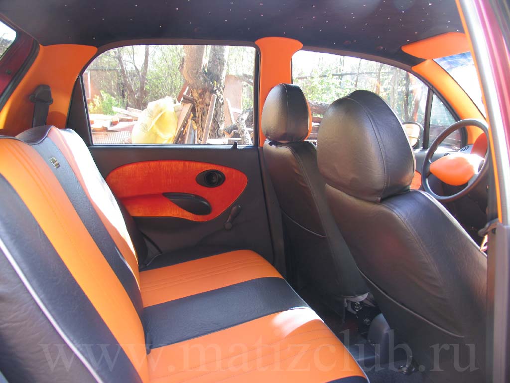

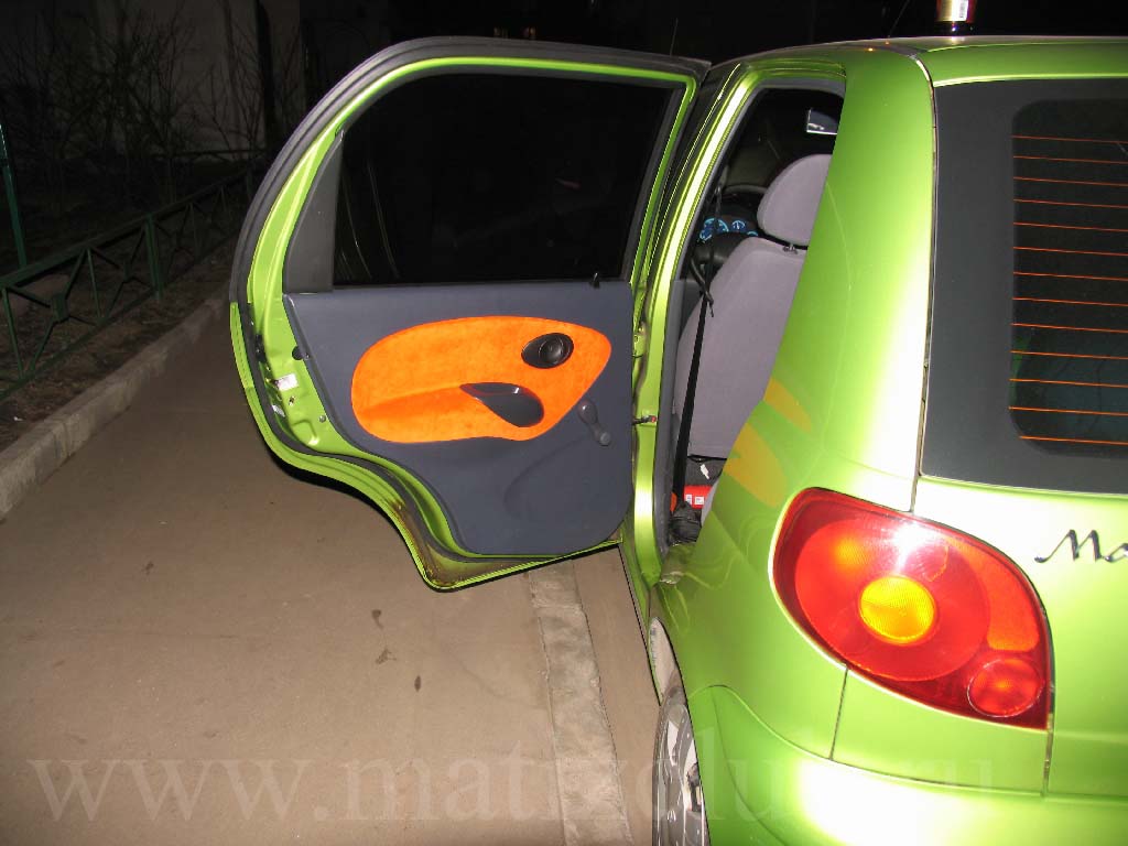

пятачок Опубликовано 2 ноября, 2007 Поделиться Опубликовано 2 ноября, 2007 Материал: бархат 1м/пг (на 4 двери), клей момент универсальный 3шт, маникюрные ножницы. Снимаем обшивку дверей и отвинчиваем от нее панельку с кнопками стеклоподъемников. Кладем обшивку горизонтально, отрезаем кусок материала примерно 50х80см, наносим клей тонким слоем на внутреннюю часть овального контура (количество клея – определяется опытным путем - не должно быть обильным иначе, при наклеивании он проступит сквозь ткань наружу). Аккуратно в четыре руки прикладываем бархат на клеевую поверхность под углом (начинать лучше с плоской поверхности, и постепенно опуская ткань разглаживать ее к выпуклой части). Образовавшиеся складки нужно аккуратно убрать, растягивая ткань в стороны. Далее, не теряя времени нужно отрезать лишние части ткани четко вдоль ложбинки в обшивке (именно туда придется затрамбовывать края бархата), для этого используем маникюрные ножницы, и не торопясь, по 1см начинаем срезать ткань (отрезать ткань нужно с отступом от ложбинки примерно 3-5мм.). Отрезав все лишнее, берем тюбик клея и наносим его на внутреннюю часть ложбинки обшивки (старайтесь не заливать ее целиком, иначе при запихивании туда материала клей проступить наружу) и кончиками ножниц начинаем трамбовать ткань (процедура довольно муторная, но ко второй двери рука уже будет «набита»). И наконец вырезаем отверстия под дверную ручку и панельку с кнопками. Привинчиваем все на место. ГОТОВО. (сам впервые взявшись за это дело, потратил всего 2,5 часа на отделку четырех дверей). Ссылка на комментарий Поделиться на другие сайты Поделиться
sereno Опубликовано 2 ноября, 2007 Поделиться Опубликовано 2 ноября, 2007 Материал: бархат 1м/пг (на 4 двери), клей момент универсальный 3шт, маникюрные ножницы. Снимаем обшивку дверей и отвинчиваем от нее панельку с кнопками стеклоподъемников. Кладем обшивку горизонтально, отрезаем кусок материала примерно 50х80см, наносим клей тонким слоем на внутреннюю часть овального контура (количество клея – определяется опытным путем - не должно быть обильным иначе, при наклеивании он проступит сквозь ткань наружу). Аккуратно в четыре руки прикладываем бархат на клеевую поверхность под углом (начинать лучше с плоской поверхности, и постепенно опуская ткань разглаживать ее к выпуклой части). Образовавшиеся складки нужно аккуратно убрать, растягивая ткань в стороны. Далее, не теряя времени нужно отрезать лишние части ткани четко вдоль ложбинки в обшивке (именно туда придется затрамбовывать края бархата), для этого используем маникюрные ножницы, и не торопясь, по 1см начинаем срезать ткань (отрезать ткань нужно с отступом от ложбинки примерно 3-5мм.). Отрезав все лишнее, берем тюбик клея и наносим его на внутреннюю часть ложбинки обшивки (старайтесь не заливать ее целиком, иначе при запихивании туда материала клей проступить наружу) и кончиками ножниц начинаем трамбовать ткань (процедура довольно муторная, но ко второй двери рука уже будет «набита»). И наконец вырезаем отверстия под дверную ручку и панельку с кнопками. Привинчиваем все на место. ГОТОВО. (сам впервые взявшись за это дело, потратил всего 2,5 часа на отделку четырех дверей). на вид вроде все просто. а фото случайно положить не модете с видом покрупнеесамых сложных участков? неужели ткань нормально входит во всею углубления и изьяны без морщин? Ссылка на комментарий Поделиться на другие сайты Поделиться
пятачок Опубликовано 2 ноября, 2007 Поделиться Опубликовано 2 ноября, 2007 прилагаю фото Ссылка на комментарий Поделиться на другие сайты Поделиться

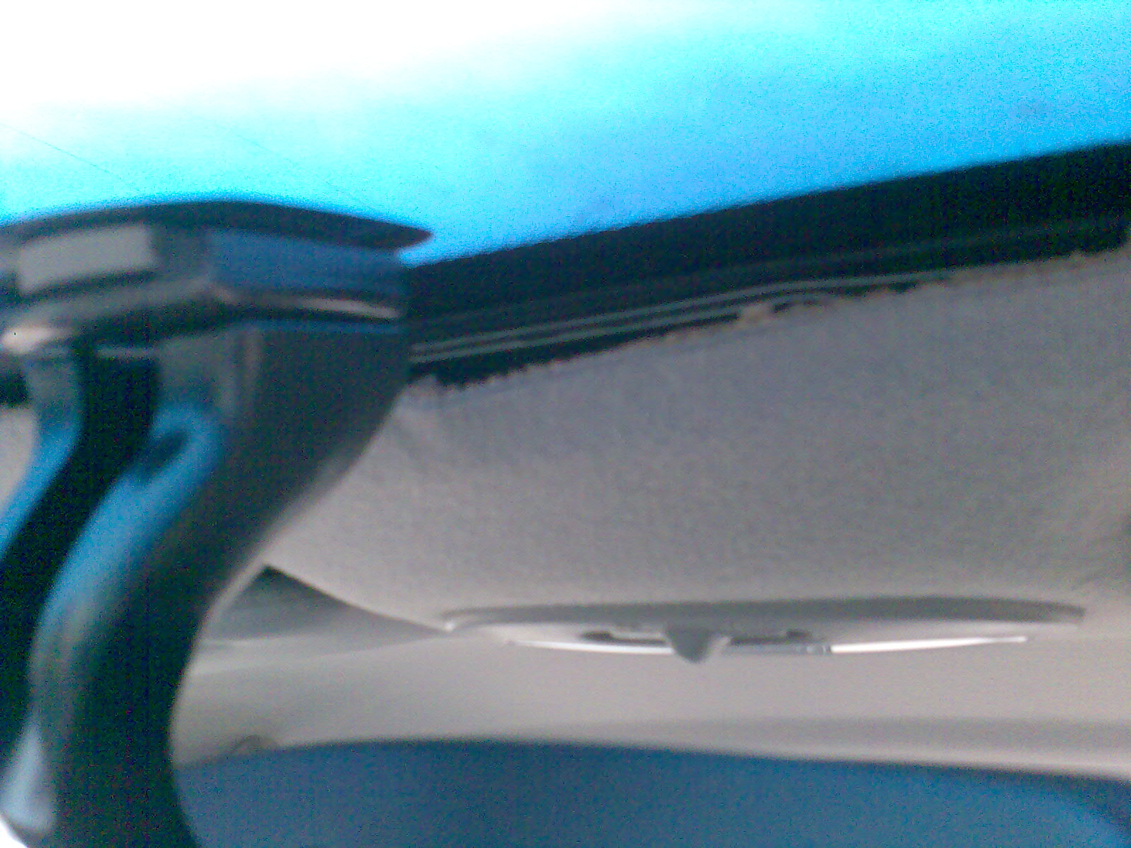

sereno Опубликовано 4 ноября, 2007 Поделиться Опубликовано 4 ноября, 2007 прилагаю фото я смотрю у вас и потолок не такой. а что в нем за светлые точки? что вы с ним вообще сделали? заодно попутно такой вопрос про обшивку потолка - у меня обшивка в самом переди у лобового стекла за зеркалом заднего вида отходит вниз на сантиметра 2. туда пальцы запихать можно. хорошо, что снаружи из за тонированной полосы ее не видно. а изнутри из за зеркала тоже не особо, хотя убрать это хочется. как то ее закрепить можно? Ссылка на комментарий Поделиться на другие сайты Поделиться
sereno Опубликовано 9 ноября, 2007 Поделиться Опубликовано 9 ноября, 2007 я смотрю у вас и потолок не такой. а что в нем за светлые точки? что вы с ним вообще сделали? заодно попутно такой вопрос про обшивку потолка - у меня обшивка в самом переди у лобового стекла за зеркалом заднего вида отходит вниз на сантиметра 2. туда пальцы запихать можно. хорошо, что снаружи из за тонированной полосы ее не видно. а изнутри из за зеркала тоже не особо, хотя убрать это хочется. как то ее закрепить можно? вот фото как обшивка изнутри отходит от потолка. как ее туда можно поправить обратно? Ссылка на комментарий Поделиться на другие сайты Поделиться
