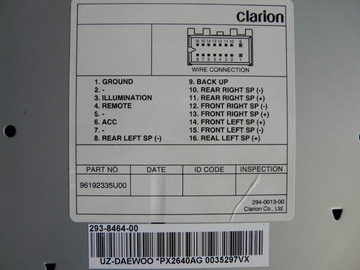

Skizi Опубликовано 5 апреля, 2010 Поделиться Опубликовано 5 апреля, 2010 Если вы про сигнальный выход +12В то на штатном Кларионе есть. Посмотрите на наклейке сверху магнитолы, там найдёте который провод, REMOTE называется. Цвет провода забыл, зелёный что ли. Или сине-белый. Ссылка на комментарий Поделиться на другие сайты Поделиться
annet Опубликовано 5 апреля, 2010 Поделиться Опубликовано 5 апреля, 2010 Ладненько, попробуем разобраться. Ссылка на комментарий Поделиться на другие сайты Поделиться
Skizi Опубликовано 5 апреля, 2010 Поделиться Опубликовано 5 апреля, 2010 Проследите от разъёма на магнитоле провод №4. Ссылка на комментарий Поделиться на другие сайты Поделиться
