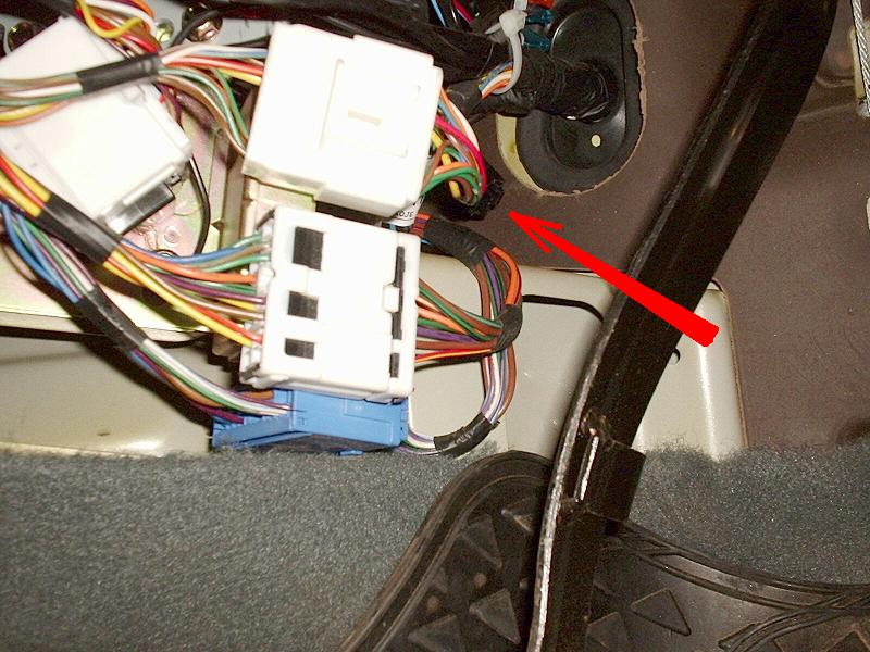

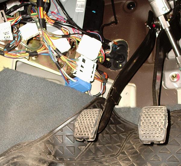

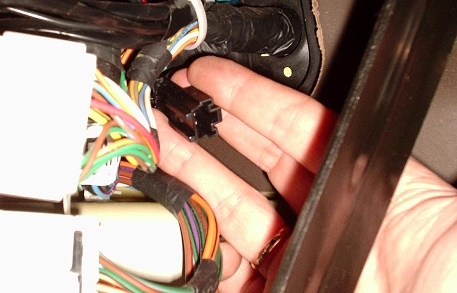

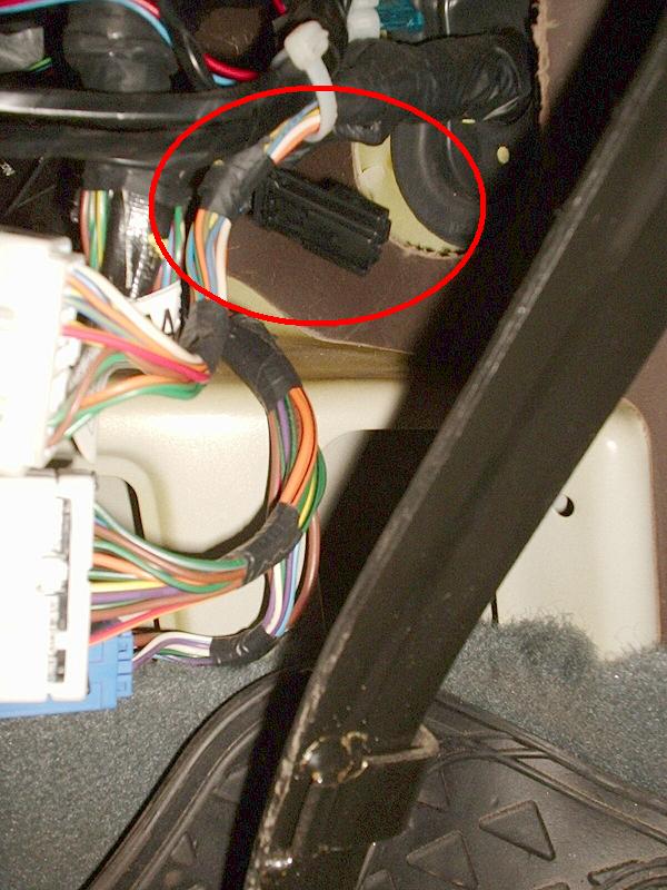

A70 Опубликовано 17 февраля, 2009 Поделиться Опубликовано 17 февраля, 2009 Хде энту перемычку искать кто-нить подскажет? Поиск то всегда подскажет, если воспользоваться. Вот смотри. Не моё, не умею так красиво описывать, взял здесь - www.daewoo-avto.ru Автор: Tima В общем, нашёл я вчера разъём для фишки на Матизе. В отличие от Нексии, где фишку можно воткнуть/переткнуть в костюме, белой рубашке и при галстуке , в Матизе эту процедуру нужно делать в одежде попроще. Придётся сесть на нижний проём водительской двери и упираться локтем в коврик. Итак, залезть придётся вот сюда: Заглядываем в направлении, указанном стрелкой и видим следующее: На этой фотографии разъём фишки виден (тем, кто знает, где он находится ), но не обольщайтесь - здесь я его уже вытащил на свет божий. На самом деле он хорошо запрятан, а сам чёрного цвета. Так что лучше поиски производить с переноской. Он находится сзади всех этих разноцветных жгутов: Находим его и вытаскиваем: При внимательном рассмотрении оказалось, что он действительно абсолютно идентичен нексийному: Ну и ещё раз общий вид этого дела (разъём обведён кружочком) : Ну всё - надо теперь фишку делать . Ну и первые впечатления от тест-драйва. Тест-драйв случился небольшой - десяток с копейкой км, но со множеством светофоров по дороге . В общем, тем, кто юзает на Матизе 95й бензин - настоятельно рекомендую. И без того резвая машина стала ещё резвее - гораздо охотнее идёт за педалью газа "в начале" передачи, т.е. на низких оборотах. Чуть изменился звук двигателя на высоких оборотах - на 45-55 км/ч на 2й передаче и на 70-80 на 3й передаче - стал чуть пожёстче, но детонации не наблюдается (что, впрочем, и ожидалось). Субъективно разница примерно как между нечипованной и чипованной Нексией. Однако, это всё субъективно. Устроим тест-проверку на моей жене - она сейчас в командировке и дома будет завтра. Я ей ничего про фишку не скажу, а потом спрошу про впечатления. Вот это будет уже гораздо менее субъективно. Автор: Tima Ссылка на комментарий Поделиться на другие сайты Поделиться
