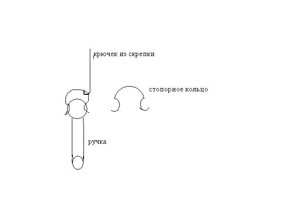

Alfred Опубликовано 30 июля, 2007 Автор Поделиться Опубликовано 30 июля, 2007 Отчетц снятия ручки стеклоподъемника: 1. Приготовить инструмент подручное средство, толстая скрепка. Срепку выпрямить и один конец нужно загнуть приблизительно на 100 градусов 90 гр. отскакивает. 2. За ручкой есть так сказать пласмассоввая шайба. Его надо раздвинуть чуток от ручки каким нибудь придметом. я использовал перачиный ножь лежавший в машине. 3. Просунут "инструмент скрепку" в этот проем и зацепить стопорное кольцо и тянуть за скрепку. у меня с первого раза не получилось... Так что надо попатеть немножка. 4. Вытащить стопор. кольцо и вытащить ручку. Установка на много проще. Поставить кольцо обратно в руку и ручку воткнуть на место до щелчка кольца Примерное время для первого раза 5 мин. а остальные 2 мин. прилогаю кривой рисунок в паинте. 2 Ссылка на комментарий Поделиться на другие сайты Поделиться

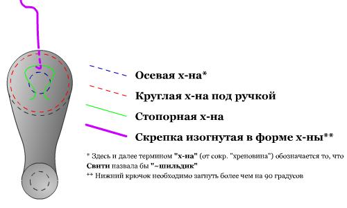

kolunchik Опубликовано 30 июля, 2007 Поделиться Опубликовано 30 июля, 2007 Так получче ))) 2 Ссылка на комментарий Поделиться на другие сайты Поделиться

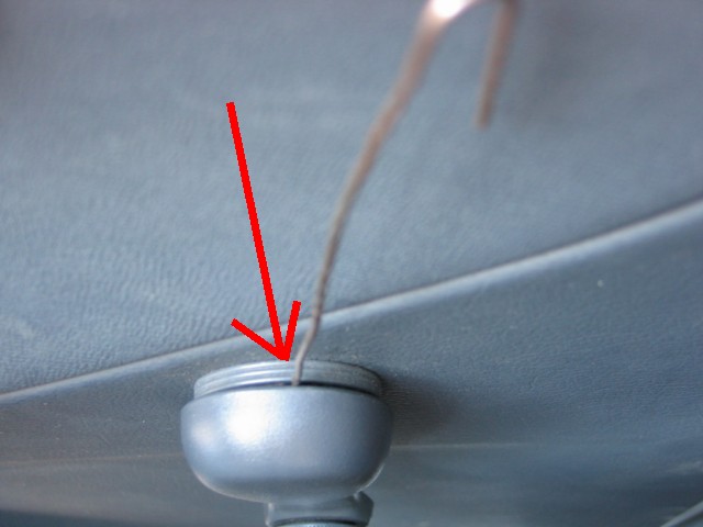

Caшa Опубликовано 1 февраля, 2011 Поделиться Опубликовано 1 февраля, 2011 (изменено) В "За рулем" написано, что стопорное кольцо выдавливается тканью. Но это не так. Ткань надо протягивать, тогда она зацепится за стопорное кольцо (зеленая стрелка на фото) и сорвет его. Только ткань должна быть не очень плотной, чтобы хорошо зацеплялась. Поначалу тоже снимал обломанным полотном от ножовки по металлу. Изменено 1 февраля, 2011 пользователем Caшa 1 Ссылка на комментарий Поделиться на другие сайты Поделиться
