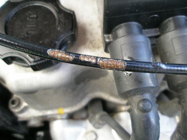

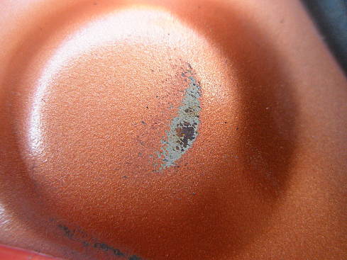

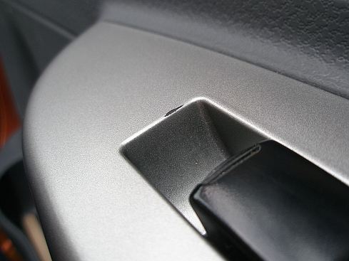

Lexsusin Опубликовано 12 августа, 2007 Поделиться Опубликовано 12 августа, 2007 1. A5XC55J максимальная с 1,0 двигателем 2. 15200 3. а вроде 06 в салоле грили 05 4. не было Только ТО на 14500 и смена масла на 2400 Не механические вот какие: Что-то скрипит в салоне, судя по всему кресла И вот кому нужно Вот фото в нормальном разрешении Последнее - это крыса А вот если кому надо , если у вас в салоне пахнет какой-то химией то это запасное колесо воняет, то биш докатка. Выход: я думаю, в пакет иё Ссылка на комментарий Поделиться на другие сайты Поделиться
