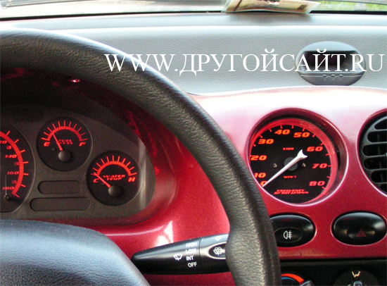

Strangenigma Опубликовано 26 сентября, 2007 Поделиться Опубликовано 26 сентября, 2007 Извините, что вопрос не по теме, но может кто подскажет, где человек такую приборку на Мотю нашёл??? А тахометр, как найду подходящий, так поделюсь наблюдениями! PS надеюсь, автор и меня простит ... Ссылка на комментарий Поделиться на другие сайты Поделиться
semion Опубликовано 26 сентября, 2007 Поделиться Опубликовано 26 сентября, 2007 Нет вам прощения за то, что не умеете пользоваться поиском. Человек этот обитает на соседнем форуме (некий a-tehnolog) "Приборку", т.е. декоративную накладку панели приборов он снял и покрасил. Похожим образом он изменил и цвет вокруг приборов под стеклом. 1 Ссылка на комментарий Поделиться на другие сайты Поделиться
Strangenigma Опубликовано 27 сентября, 2007 Поделиться Опубликовано 27 сентября, 2007 То, что он покарсил приборку, это и так видно, а вот с цветом вокруг приборов под стеклом дела обстоят хуже, т.к. видно, что панелька то не стандартная Ссылка на комментарий Поделиться на другие сайты Поделиться
semion Опубликовано 27 сентября, 2007 Поделиться Опубликовано 27 сентября, 2007 Странно отвечать за него. Но раз вы не в его теме спрашиваете а здесь, то отвечу. Панель приборов разбирается: снимается дек.черная пластиковая накладка, откручивается блок приборов. Затем меняются (окрашиваются) колпочки лампочек подсветки приборов. Меняется фон. И т.д и т.п. Сам этого не делал, но общий принцип такай. Думаю, что это не очень сложно. Ссылка на комментарий Поделиться на другие сайты Поделиться

vk696 Опубликовано 20 марта, 2008 Поделиться Опубликовано 20 марта, 2008 Всем привет. Я на днях себе поставил над центральными соплапи печки подиум из двух устройств (стрелочный тахометр и одометр марки СтритШторм). Потребовалось: 1)Тахометр (1200 руб). 2)Одометр (750 руб). 3)Подиум для двух устройств (350 руб). 3)Изолента (не русская!) 4)Канцелярский нож. 5)Крестовая отвёртка с длинным стержнем. Установка: Снимаешь черную накладку передней панели. Снимаешь кожух рулевой колонки. Подключаешь согласно схемы (Тахометр: красный - постоянный плюс, чёрный - земля, зелёный - через дренажное отверстие под АКБ к зелёному проводу катушки зажигания, белый и жёлтый к габаритам (это меняет подсветку приборов при вкл/выкл ближнем свете). Одометр подключается ещё проще). Всё про всё заняло 4 часа. Смотрится очень круто!!! Потом покажу. Полёзность, однака, сомнительная. Но мне ,к примеру, удобнее стало экономить топливо видя обороты двигателя и переключать передачи при громкой музыке. Если есть вопросы по установке и работе тахо и одо пишите. Есть такой вопрос, чувак, а где расключать проводки тахометра? на блоке предохранителей в движке/ в салоне? ну все провода кроме сигнального.? Ссылка на комментарий Поделиться на другие сайты Поделиться

vk696 Опубликовано 7 мая, 2008 Поделиться Опубликовано 7 мая, 2008 Вот поставил тах - стрелочный, отличная штука. Тах auto gauge с вспышкой - 1800рябчиков (у него есть переключатель количества цилиндров) 2м провода utp 4x2x0.5 - 10р клеммник 10 клемм под винт 20р герметик - 30р изолента - 40р Как делал: снял акб. под акб есть герметизированый кабельный переход. в этом переходе шилом проткнул отверстие, используя кусок проволки протянут провод. питание таха и подсветку расключил в блоке предохранителей (рядом с акб) на клемничках, клеммнички залил герметиком (если кому интересно, скажу точно какие проводки резать) массу таха подключил прямо к - акб. сиглал для таха от катушки зажигания, зеленый провод, кабель завел прямо под ножевой контакт и ничего не резал. сам тах приклеил на 2х сторон скотч (был к комплекте) все. смотрится супер, особенно вечером. практическая польза тоже есть, можно точно контролировать обороты и экономить топливо. вспышку можно настоить на макс крутящий момент или на макс мощность, или еще как нить. В общем 2кРуб мне не жалко, хорошее дело. Ссылка на комментарий Поделиться на другие сайты Поделиться
