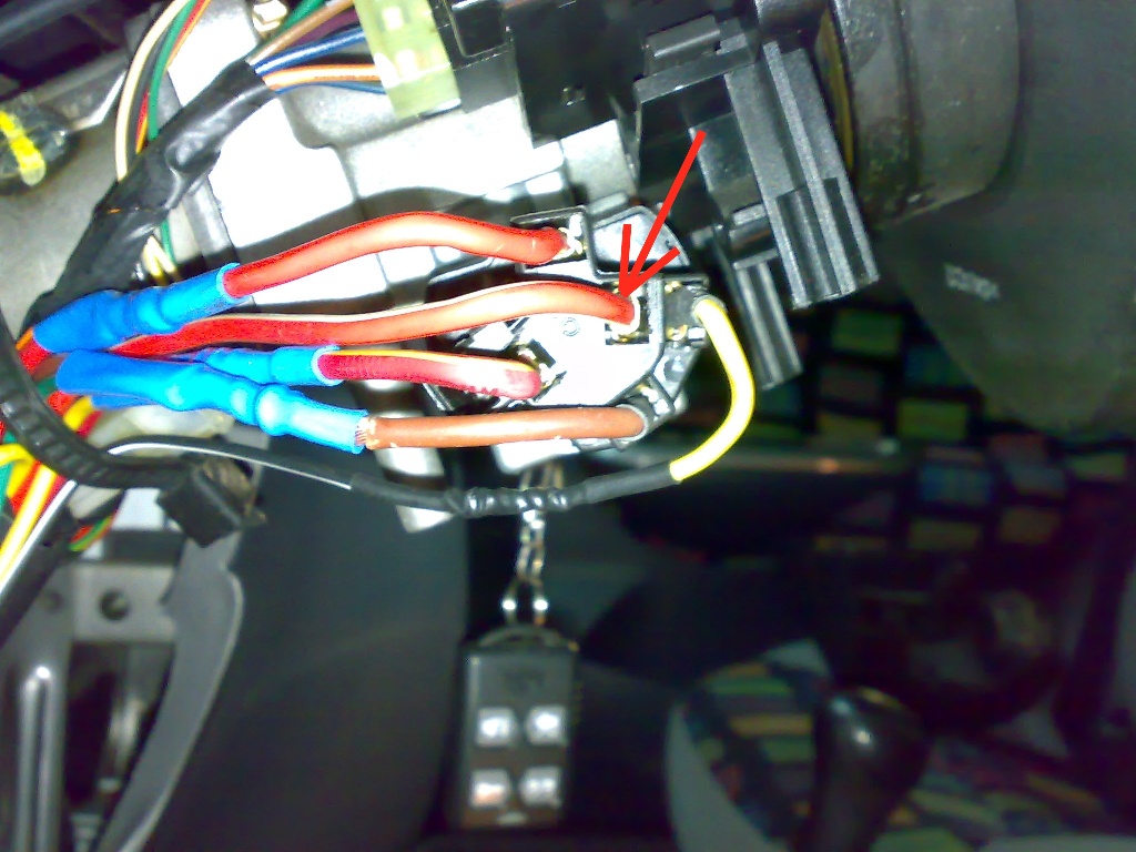

Дима Ка Опубликовано 26 апреля, 2009 Поделиться Опубликовано 26 апреля, 2009 Не смотря на древность открытой темы решил чуток добавить , может кому пригодится. Магнитофон, прикуриватель и датчик скорости питаются от клеммы "КА" замка зажигания. Нужно просто проверить контролькой пропадание напряжения при вытаскивании ключа. Ссылка на комментарий Поделиться на другие сайты Поделиться
mousoff Опубликовано 27 апреля, 2009 Поделиться Опубликовано 27 апреля, 2009 Чуть еще расширю) По привычке древней многие коротят желтый и красный провода питания к магнитоле- а это постоянное питание для памяти и питание от замка- итог- некорректная работа электрики при вынутом ключе сходу. До смешного- ставил как-то отцу б/ушный кассетник и аккум умирал за неделю - оказалось что кто-то заботливо в нём внутри впаял перемычку между этими входами питания) Полмозга сломал пока нашёл) Ссылка на комментарий Поделиться на другие сайты Поделиться

mousoff Опубликовано 3 мая, 2009 Поделиться Опубликовано 3 мая, 2009 Так ты тестером посмотрел наличие плюса (при вынутом ключе) на проводе который Дима показал на фото? А сама контактная группа же снимается без проблем - зачем замок то весь выдёргивать? Или ты контактную группу как раз клеммой и назвал? Магнитола точно подключена штатно? Ссылка на комментарий Поделиться на другие сайты Поделиться
Joker Опубликовано 4 мая, 2009 Автор Поделиться Опубликовано 4 мая, 2009 Так ты тестером посмотрел наличие плюса (при вынутом ключе) на проводе который Дима показал на фото? А сама контактная группа же снимается без проблем - зачем замок то весь выдёргивать? Или ты контактную группу как раз клеммой и назвал? Магнитола точно подключена штатно? Итак, как все началось... В полной тишине, в закрытом гараже сел на заднее сиденье и услышал, что динамики издают звук при выключенной магнитоле. Может не звук, но фон есть. Снял панель, кожух с руля, ну и руль для удобства. Тестера у меня нет, вывод сделал другим способом: "КА" (красный провод с белой полосой) питает Магнитолу (второй ее +) и Прикуриватель. Если бы КЗ было в магнитоле, то при извлечении из нее разъема (одна штатная фишка) эффект должен был пропасть. Выдернул из магнитолы разъем. Питание на прикуривателе без ключа зажигания осталось. Решил посмотреть замок, снял фишку с замка. Ну читстые контакты. Возникла мысть, что нужно снять замок и посмотреть его. Танцы с бубнами вокруг него ни к чему не привели, так и не понял, как он крепится. Как снять контактную группу после обратной сборки я, кажется, понял (там, вроде бы я видел защелки, которые нужно поджимать отверткой). Только вот сейчас возникла еще одна мысль: нужно было проверить питание магнитолы без фишки на замке зажигания. Ладно, в следующий выходной продолжу. Ссылка на комментарий Поделиться на другие сайты Поделиться
