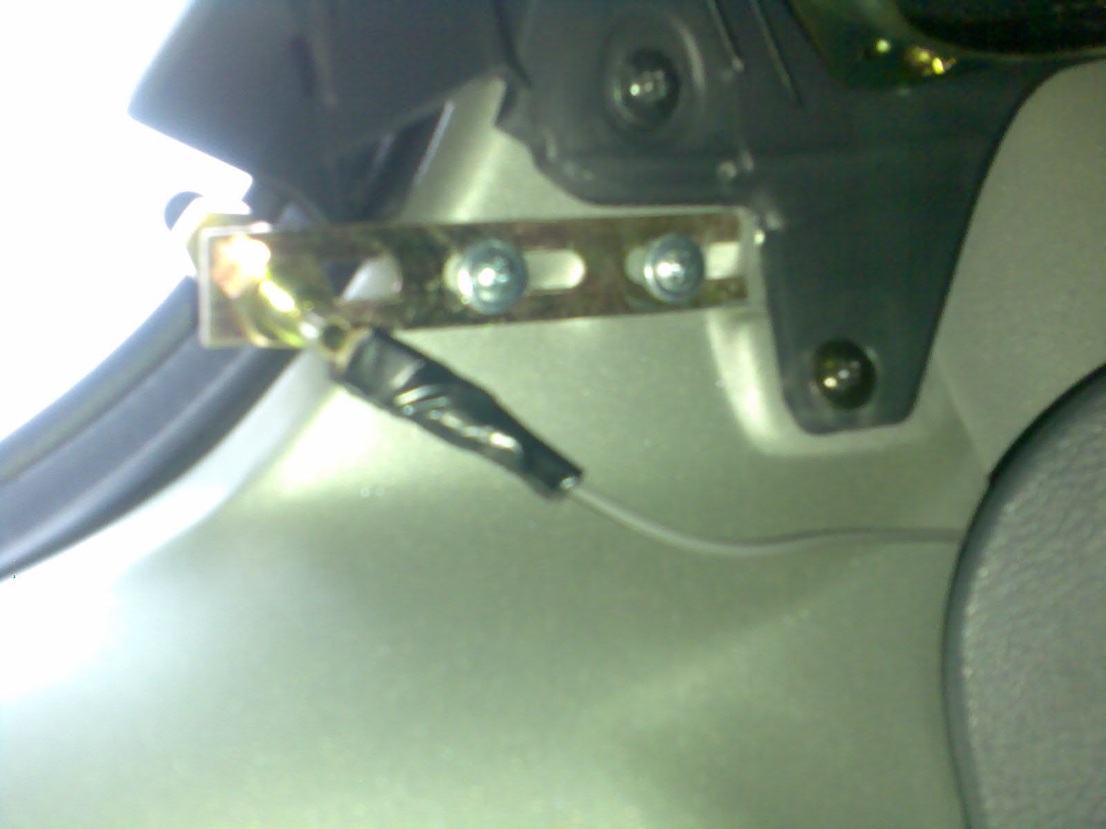

Ярослав Опубликовано 21 ноября, 2007 Поделиться Опубликовано 21 ноября, 2007 ой... давно я небыл на сайте... 1. по центральному замку - внатуре нету в водительской двери привода, тока исполнительный механизьм. Я для сигналки протянул два проводка и поставил соленоид (благо у меня по работе их есть дофига), для крепления соленоида использовал две штатные планочки (железные пластинки с продолговатыми отверстиям), правда сильно пришлось потр*?%:№ца с нижним отверстием (верхнее крепится к ручке замка), ничего лишнего я не сверлил... 2. Открывание багажника с брелка сигналки - ништячная штука, я себе сделал. протянул один провод в район правой задней фары и поставил там соленоид от него до замка багажника я протянул тросик. 3. автозапуск - рулит! у меня механика и сигналка SL-9 и с ней приходится исполнять (танец с бубном) процедуру постановки на охрану с заведённым двигателем. Как это обойти я придумал, но делать я это буду во время наклейки звукоизоляции. как сделаю - отпишусь... Ссылка на комментарий Поделиться на другие сайты Поделиться

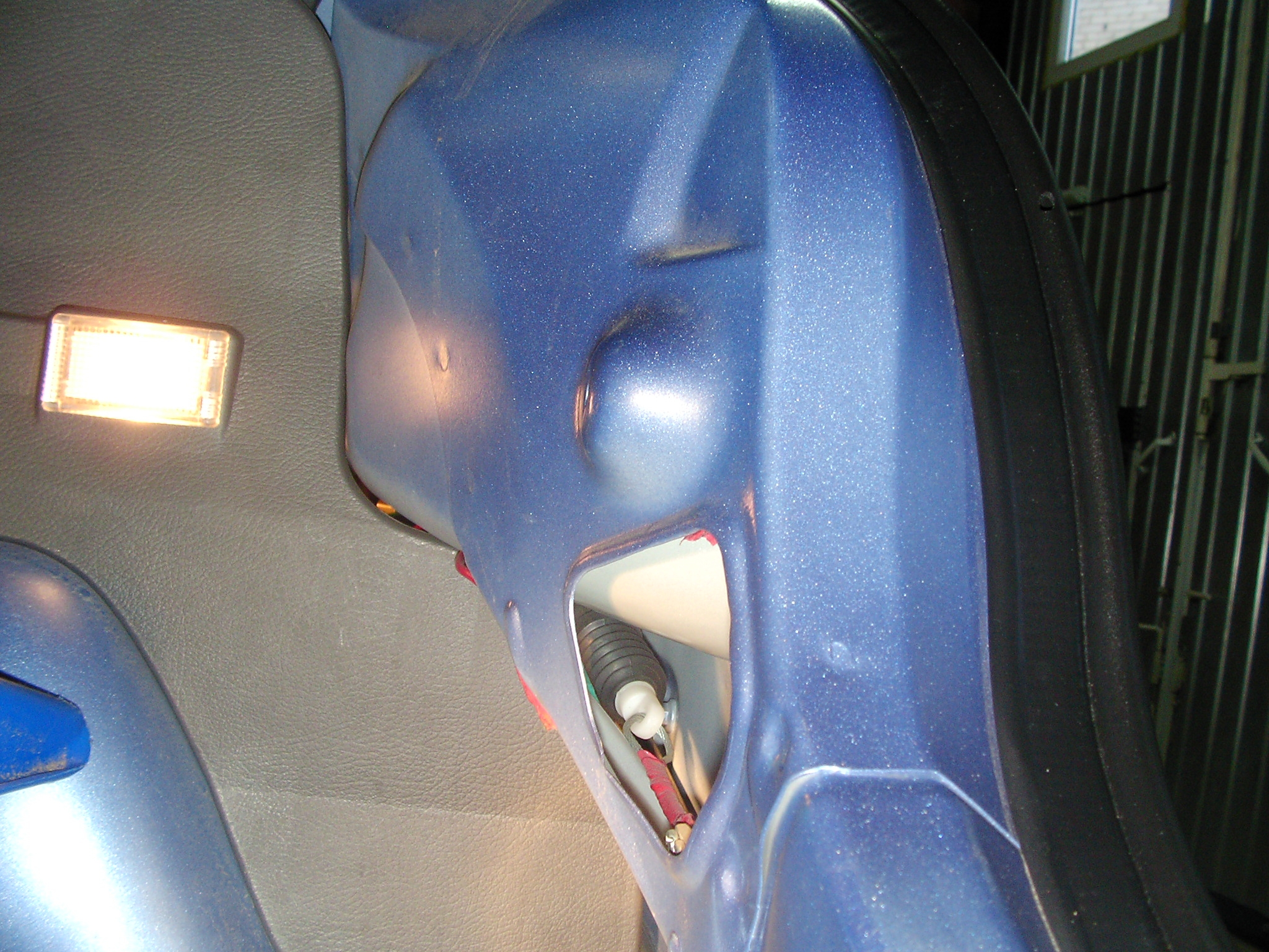

Ярослав Опубликовано 22 ноября, 2007 Поделиться Опубликовано 22 ноября, 2007 ну а где он устанавливается? ведь не вдвери же нет, не в двери... в кузове... завтра могу сфотать и выложить, как у меня сделано.... Ссылка на комментарий Поделиться на другие сайты Поделиться

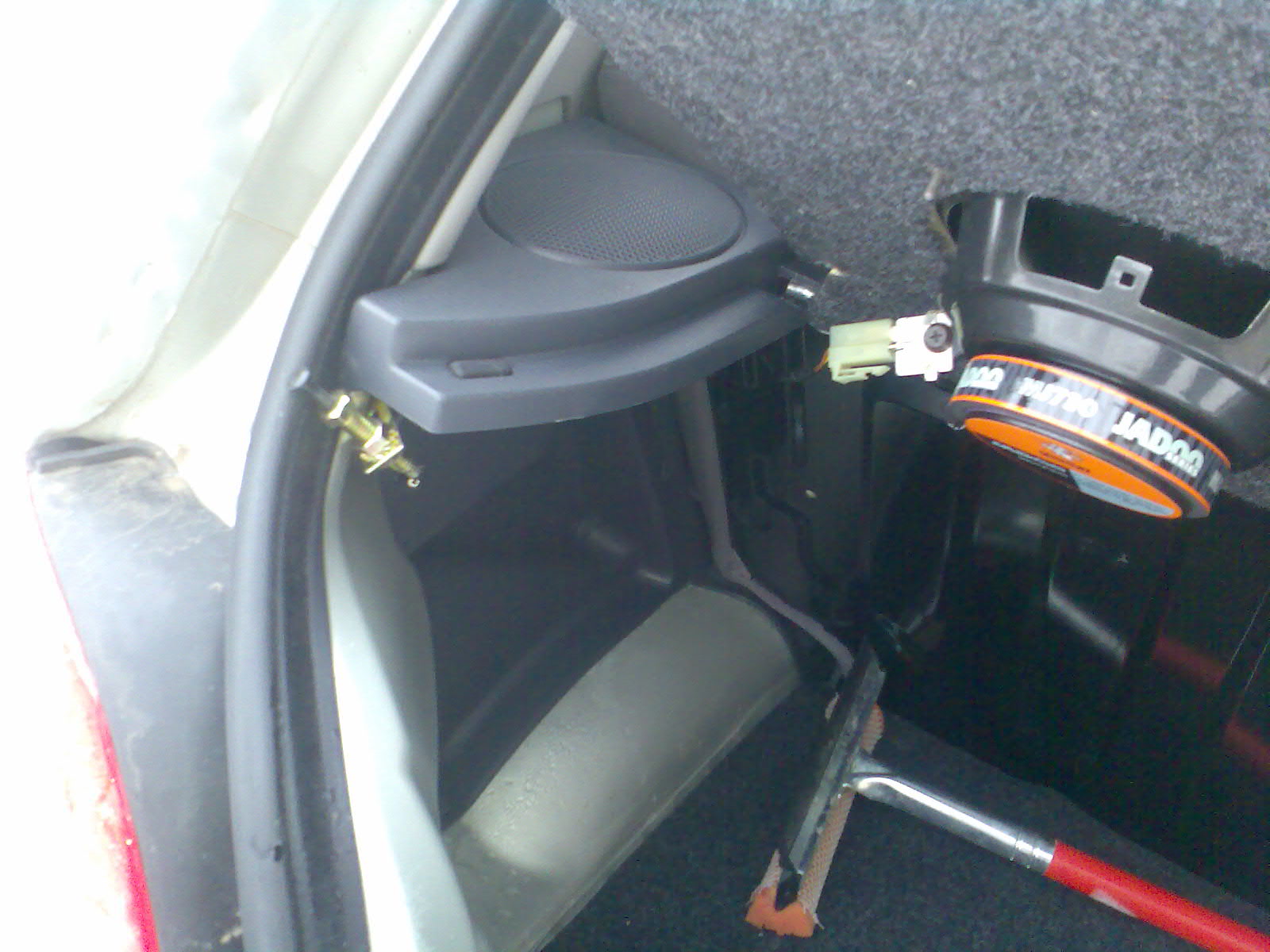

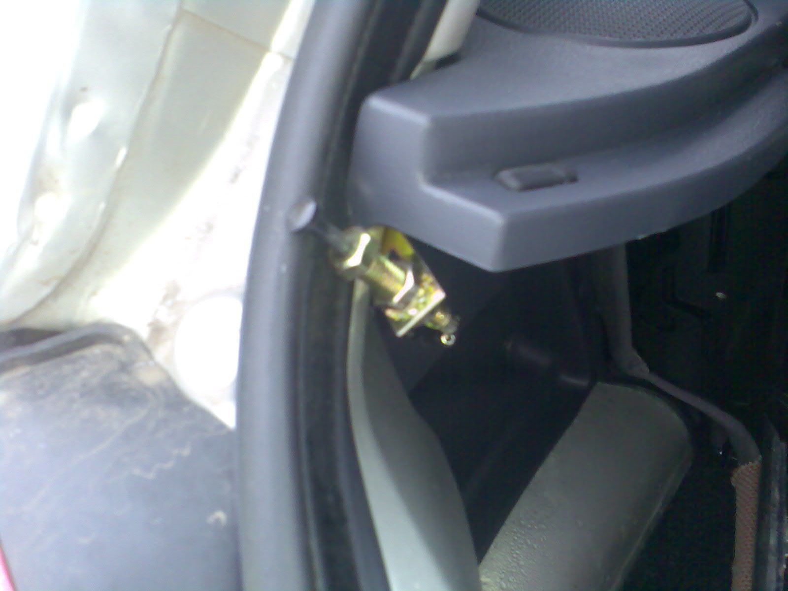

AlexSE Опубликовано 10 декабря, 2007 Автор Поделиться Опубликовано 10 декабря, 2007 А ктонибудь сам ставил концевой выключатель на багажник. Ума не приложу куда его лучше впихнуть. Желательно фото. Заранее спасибо. Ссылка на комментарий Поделиться на другие сайты Поделиться
sereno Опубликовано 10 декабря, 2007 Поделиться Опубликовано 10 декабря, 2007 А ктонибудь сам ставил концевой выключатель на багажник. Ума не приложу куда его лучше впихнуть. Желательно фото. Заранее спасибо. а что не стоит что ли? на планку сбоку. на обеде сфоткаю, покажу Ссылка на комментарий Поделиться на другие сайты Поделиться
sereno Опубликовано 10 декабря, 2007 Поделиться Опубликовано 10 декабря, 2007 мобилка не фотик, качество так се, но посмотреть хватит Ссылка на комментарий Поделиться на другие сайты Поделиться
AlexSE Опубликовано 10 декабря, 2007 Автор Поделиться Опубликовано 10 декабря, 2007 мобилка не фотик, качество так се, но посмотреть хватит И на этом огромное спасибо. А то я уже хотел сверлить кузов и туда ставить. Ссылка на комментарий Поделиться на другие сайты Поделиться
sereno Опубликовано 10 декабря, 2007 Поделиться Опубликовано 10 декабря, 2007 И на этом огромное спасибо. А то я уже хотел сверлить кузов и туда ставить. мне в сервисе изначально так поставили Ссылка на комментарий Поделиться на другие сайты Поделиться
Ярослав Опубликовано 11 декабря, 2007 Поделиться Опубликовано 11 декабря, 2007 Ярослав, я все еще в режиме ожидания фото извиняюсь за задержку, много работы было, вот как я сделал снял задний правый фонарь, разметил и просверлил два отверстия под крепление привода затем прикрутил его шурупами.... концевик багажника я вот так сделал а под капотный концевик даже место есть и ничего сверлить не надо... Ссылка на комментарий Поделиться на другие сайты Поделиться
sereno Опубликовано 11 декабря, 2007 Поделиться Опубликовано 11 декабря, 2007 извиняюсь за задержку, много работы было, вот как я сделал снял задний правый фонарь, разметил и просверлил два отверстия под крепление привода затем прикрутил его шурупами.... концевик багажника я вот так сделал а под капотный концевик даже место есть и ничего сверлить не надо... спасибо! т.е. снимается фонарь, устанавливается привод и фонарь ставится на место? и там с местом для этого все хватает? еще пара таких вопросов: 1) какой силы должен быть привод? я подергал замок - вроде вообще легко, самого слабого хватит или с закрытой дверью тяжее надо посильнее? можете сразу модификацию скинуть или че нить чтоб я по умному в магазине объяснил какой я хочу? 2) от сигналки выход идет уже готовый или тока сигнальный и надо еще релюшку ставить? Ссылка на комментарий Поделиться на другие сайты Поделиться
Ярослав Опубликовано 12 декабря, 2007 Поделиться Опубликовано 12 декабря, 2007 спасибо! т.е. снимается фонарь, устанавливается привод и фонарь ставится на место? и там с местом для этого все хватает? еще пара таких вопросов: 1) какой силы должен быть привод? я подергал замок - вроде вообще легко, самого слабого хватит или с закрытой дверью тяжее надо посильнее? можете сразу модификацию скинуть или че нить чтоб я по умному в магазине объяснил какой я хочу? 2) от сигналки выход идет уже готовый или тока сигнальный и надо еще релюшку ставить? всегда пожалуйста помимо фонаря надо будет ещё обшивку с лампочкой подсветки снять, но это пробем вызвать не должно. 1) насчёт силы привода не знаю, я использовал вот такой из вот такого центрального замка , в магазинах такие приводы я отдельно встречал. При закрытом багажнике скорее всего тяжелее будет. 2) у сигналки выход слабый, поэтому реле обязательно надо. ещё - концевик багажника должен срабатывать при отпирании замка (т.е. при чуть приоткрытом багажнике). У сигналки такая логика - если она дёргает привод, она должна обнаружить открытый багажник, после этого она отключает датчик удара и дополнительный датчик (двери и капот при этом остаются под охраной). После закрытия багажника сигналка снова ставится на полную охрану. Ссылка на комментарий Поделиться на другие сайты Поделиться
