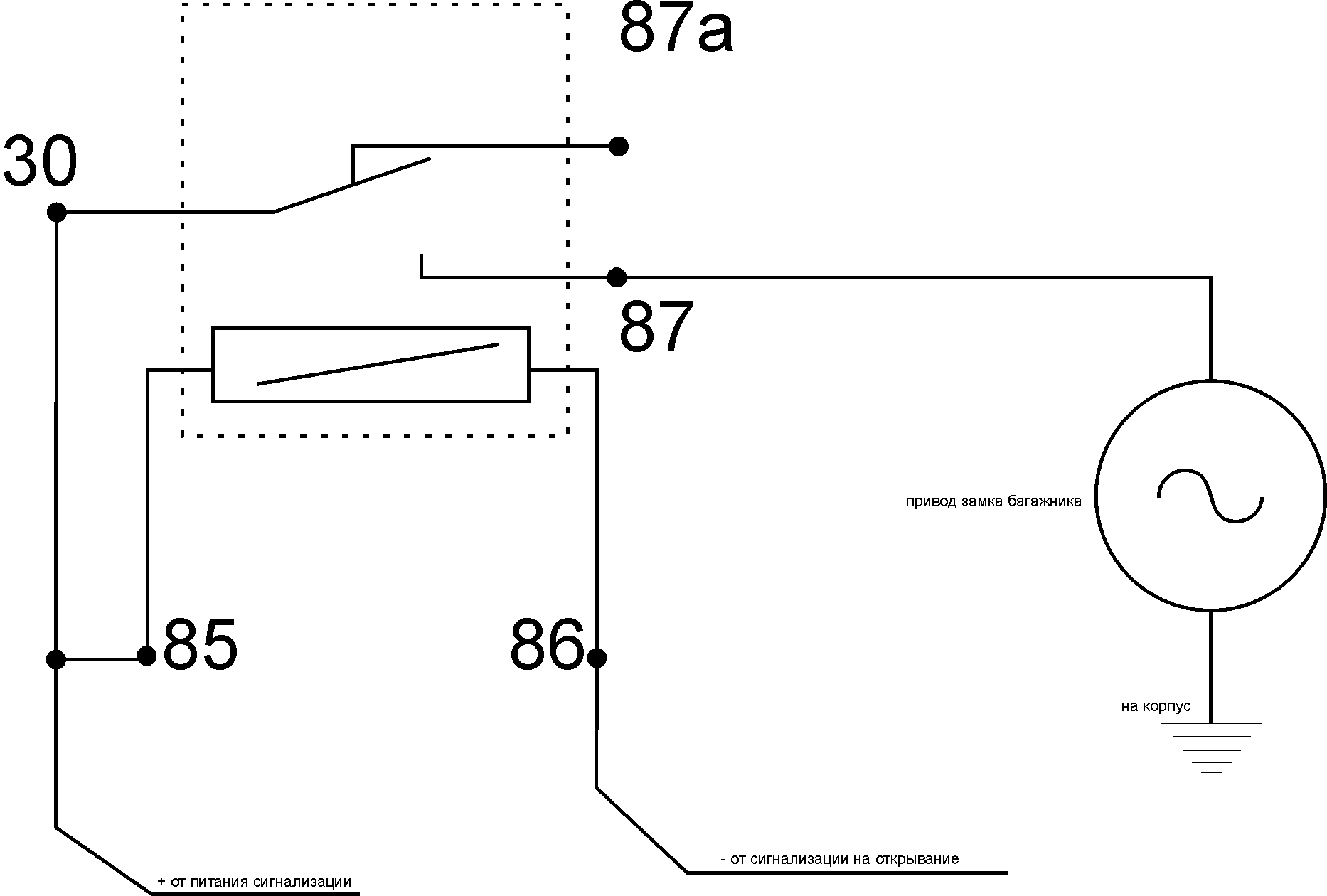

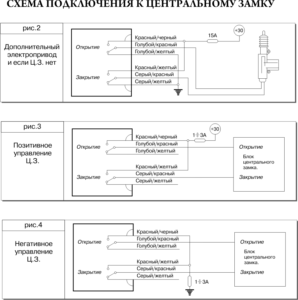

Электрик Опубликовано 17 декабря, 2007 Поделиться Опубликовано 17 декабря, 2007 пока новую не взял, старую хочу подключить к двери, все равно проводить, так что без разницы сейчас или потом. вот нашел схемку подсоединения вопросы: 1) я так понял что реле там внутри? в техданных написано что ток управляющих выходов 15А. 2) подключать просто напрямую? а какой пролвод на какой? там в приводе синий и зеленый, а тут голубо-красный и серо-красный. какой к какому? и что за открывание и закрывание? надо то вроде только открывание. или втягивать и вытягивать это поотдельности и управляется а не пружинка его обратно двигает? 1. Да там в нутри реле. 2. Делай по рис.2 провода подключай эксперементально. Если не попал то вместо втягивать будет выталкивать. Второй пункт верен для водительской двери. если речь о двери багажника исщи схему для "доп канала 2 " в этой-же книге где рис. 2 Ссылка на комментарий Поделиться на другие сайты Поделиться
Ярослав Опубликовано 17 декабря, 2007 Поделиться Опубликовано 17 декабря, 2007 в перечислении функций тоже нет про запуск дигателя. но ниже строчка "управление дополнительным модулем дистанционного запуска двигателя." может что то дополнительно надо установить для реализации этой опции? ps: я инфу про это взял отсюда http://dtaudio.ru/cgi-bin/shop.cgi?rzm=inf...u7d6dh28e78f6w4 всё там есть, выбери в поиске автосигнализаций функцию "запуск по реальному времени" вывалится список сигналок. Хотя я как-то не нашел применение это функции (у меня SL-9) обычно если холодно и мне надо ехать, я врубаю функцию "запуск по температуре двигателя", а если в повседневке - то за 5-10 минут до выезда завожу с брелка и всё. После небольшого поргрева движка ехать уже можно, а прогрев салона эфективен только после того как стрелка температурного прибора слегка поднимется. Как показывает практика (моя) чтобы стоящую машину до теплоты прогреть (в -20) требуется около 40-ка минут, а за это время бензина скушается афигеть скока. Для примера могу дать расклад: в июле 2006-го покупка в www/autoset.ru - SL-B9, автономная сирена, блок доводки стёкл, микроволновый датчик - обошлись мне в 6000р. Ссылка на комментарий Поделиться на другие сайты Поделиться
