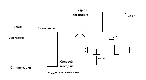

sereno Опубликовано 26 ноября, 2008 Поделиться Опубликовано 26 ноября, 2008 из схемы я так понял, что кондер затормозит на небольшое время реле и не даст ему сразу перекинуть контакты? а можно еще чуть поподробнее про фун.7, чем именно отличается зажиг1 и асс, конкретно что будет в том и в том варианте на деле. прислушивался при АЗ к стартеру - вроде нормально, без перекрутов. ставил не я, поэтому не знаю на 100% чем идет контроль, но на 99,99% уверен что по показаним генератора, это самое простое, т.к. тахометра нет. ограничительный резистор для генератора в комплекте идет. так что думаю установщики так и сделали. Ссылка на комментарий Поделиться на другие сайты Поделиться
КирилЛ Опубликовано 26 ноября, 2008 Поделиться Опубликовано 26 ноября, 2008 Спасибо. 1.Всё верно,кондёр поддержит зажигание пока сигналка его не подхватит.Эту схемку посоветовали мне в прошлом году на сайте тех.поддержки старлайна. 2.Всё просто. Стр.44 инструкции:"Зелёный провод(№6)-выход на поддержку зажигания #2.Алгоритм работы выхода программируется(функция7)." Этот провод подключается только при необходимости,есть автомобили с двумя раздельными цепями зажигания,есть с двумя АСС.Чтобы разорвать и при необходимости замкнуть два зажигания и будет использоваться ЗЕЛЁНЫЙ провод.Такая же история с АСС.Соответственно выход программируется функцией 7 под необходимый вариант подключения.На Матизе этот провод не используется,тут всё просто-один АСС,одно зажигание. Ссылка на комментарий Поделиться на другие сайты Поделиться

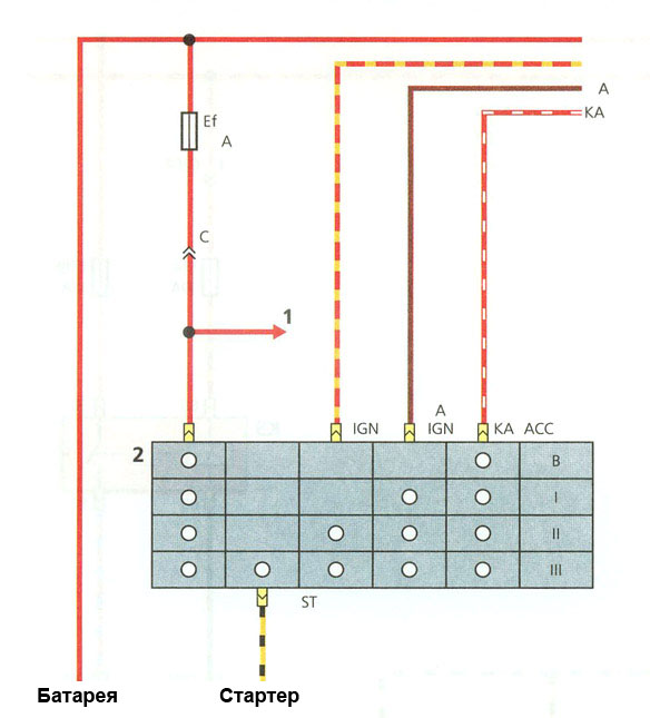

sereno Опубликовано 12 марта, 2009 Поделиться Опубликовано 12 марта, 2009 вопрос установщикам: кто занимается установкой сигналок, кто может точно сказать какой с каким проводом соединяется вывод с сигналки и замка зажигания? т.е. вот 2 картинки, соедините их плиз. я пока что точно знаю что желтый с сигналки идет на красно-желтый IGN замка зажигания, переделывал, помню. у меня просто есть задумка пару переделок 1) поставить таймер задержки, чтоб на автозапуске печка включалась не сразу, а минут через 5-7 2) во время автозапуска магнитола тоже включается и орет там на улице без меня (за ненадобностью я панельку не снимаю), а хочется, что бы не орала пока я ключ в замок не вставлю. но для начала надо разобраться что с чем соединяется и, соответственно, во временных диаграммах работы Ссылка на комментарий Поделиться на другие сайты Поделиться
sereno Опубликовано 13 марта, 2009 Поделиться Опубликовано 13 марта, 2009 разобрался сам, вопрос снят Ссылка на комментарий Поделиться на другие сайты Поделиться
