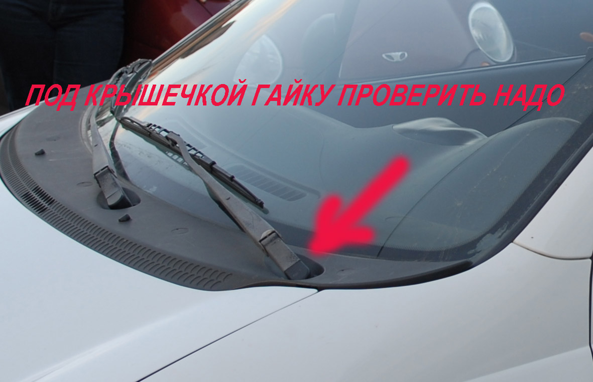

ИринаЛ Опубликовано 4 июля, 2008 Поделиться Опубликовано 4 июля, 2008 Так по гайке видно Или 10 но, скорее, 13. Там скорее на 10, 13 слишком большая. Сама гайка находится под фальшпанелькой на дворнике! Ссылка на комментарий Поделиться на другие сайты Поделиться
mousoff Опубликовано 4 июля, 2008 Поделиться Опубликовано 4 июля, 2008 Там скорее на 10, 13 слишком большая. Сама гайка находится под фальшпанелькой на дворнике! Точно 13- сходил посмотрел. Ссылка на комментарий Поделиться на другие сайты Поделиться
ИринаЛ Опубликовано 4 июля, 2008 Поделиться Опубликовано 4 июля, 2008 Точно 13- сходил посмотрел. Которая под пластмассовой фальшпанелькой? Ссылка на комментарий Поделиться на другие сайты Поделиться

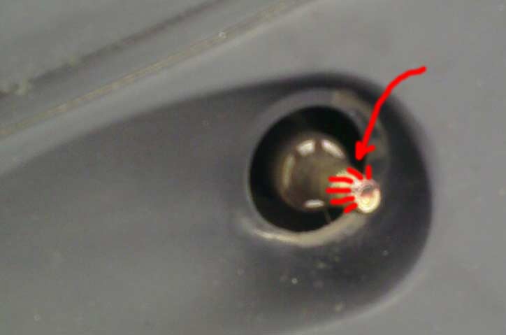

PNC Опубликовано 6 июля, 2008 Поделиться Опубликовано 6 июля, 2008 Разобрал дворник, гайка на 12! никто не угадал))) Так вот все намного печальней оказалось. У привода, как отмеченно на фотке красным, есть шлицы которые крутят основу дворника, на смамом дворнике есть тоже шлицы, так вот они настолько маленькие(какой идиот придумал их делать такими маленькими?) что уже ушатались, т.е. попросту сточились и поэтому когда я подкручивал гайку это не давало никакого эффекта. Вообщем изолента + супер клей решили пока ситуацию, но не знаю надолго ли. Теперь вопрос, сколько стоит дворник на матиз (не щетки а сама металлическая конструкция которая привинчивается) и шлицы которые на приводе(я посмотрел они снимаются и подлежат замене)? Ссылка на комментарий Поделиться на другие сайты Поделиться
mousoff Опубликовано 6 июля, 2008 Поделиться Опубликовано 6 июля, 2008 Разобрал дворник, гайка на 12! никто не угадал))) Так вот все намного печальней оказалось. У привода, как отмеченно на фотке красным, есть шлицы которые крутят основу дворника, на смамом дворнике есть тоже шлицы, так вот они настолько маленькие(какой идиот придумал их делать такими маленькими?) что уже ушатались, т.е. попросту сточились и поэтому когда я подкручивал гайку это не давало никакого эффекта. Вообщем изолента + супер клей решили пока ситуацию, но не знаю надолго ли. Теперь вопрос, сколько стоит дворник на матиз (не щетки а сама металлическая конструкция которая привинчивается) и шлицы которые на приводе(я посмотрел они снимаются и подлежат замене)? Стоп. Привод со шлицами - сталь. Всегда в на всех машинах. Ответная часть- наз поводок- силумин. КАК можно убить силумином шлицы на приводе????? Итого- промыть- прочистить привод и поменять поводок. Или сточить его нижнюю посадочную часть напильником что-б просто глубже сел- там- же конус и под гайку ( настаиваю-у меня 13) подложить шайбу в большим внутренним диаметром чтоб конус втянуло глубже. Делал много раз, не проблема. На замену поводка нарывался только из- за трешин в этом месте либо из-за ослабшей прижимной пружины. Ссылка на комментарий Поделиться на другие сайты Поделиться
PNC Опубликовано 6 июля, 2008 Поделиться Опубликовано 6 июля, 2008 Стоп. Привод со шлицами - сталь. Всегда в на всех машинах. да сталь, но видимо дерьмовая, вы разбирали ж наверняка видели что шлицы супер маленькие, из-за этого большой износ ( машина 56тык прошла) Ответная часть- наз поводок- силумин. о спасибо, вот его надо купить, может кто знает какая это дитель по католгу или можно в магазе\сервисе сказать поводок и все? КАК можно убить силумином шлицы на приводе????? вот так убились нахрен, я подозреваю что гайка разболталась и потихоньку шлицам настал конец( Ссылка на комментарий Поделиться на другие сайты Поделиться
mousoff Опубликовано 6 июля, 2008 Поделиться Опубликовано 6 июля, 2008 да сталь, но видимо дерьмовая, вы разбирали ж наверняка видели что шлицы супер маленькие, из-за этого большой износ ( машина 56тык прошла) о спасибо, вот его надо купить, может кто знает какая это дитель по католгу или можно в магазе\сервисе сказать поводок и все? вот так убились нахрен, я подозреваю что гайка разболталась и потихоньку шлицам настал конец( Блин. Ну не верю. Почисти отверткой. Посмотри в ФАК про поводок - там все детали есть с каталожными номерами- я выкладывал. Ссылка на комментарий Поделиться на другие сайты Поделиться

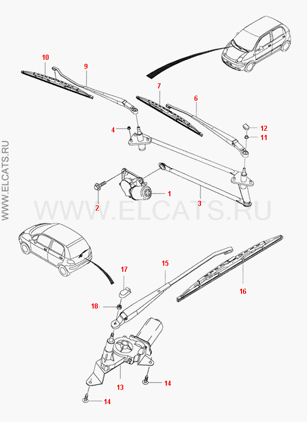

PNC Опубликовано 6 июля, 2008 Поделиться Опубликовано 6 июля, 2008 Блин. Ну не верю. Почисти отверткой. Посмотри в ФАК про поводок - там все детали есть с каталожными номерами- я выкладывал. жаль под рукой был только мобильник, а он не зафиксировал четко как шлицы сточились( Так вот фотка из ЭК сам штырь на который закручивается Рычаг стеклоочистителя вот как по научному (поводок в народе не обозначен, только вся трапеция или я не досмотрел? 1 96314772 Электродвигатель стеклоочистителя Цена.. 2 09116-06039 Болт Цена.. 3 96314776 Трапеция стеклоочистителя Цена.. 4 08316-25060 Гайка Цена.. 6 96314778 Рычаг стеклоочистителя Цена.. 7 96320725 Щетка стеклоочистителя Цена.. 9 96314779 Рычаг стеклоочистителя Цена.. 10 96380628 Щетка стеклоочистителя Цена.. 11 09159-08009 Гайка Цена.. 12 96219384 Колпачок Цена.. 13 96562970 Электродвигатель стеклоочистителя Цена.. 14 02146-06100-000 Винт Цена.. 15 96562972 Рычаг стеклоочистителя Цена.. 16 96323563 Щетка стеклоочистителя Цена.. 17 96301843 Колпачок Цена.. 18 08316-25062 Гайка Ссылка на комментарий Поделиться на другие сайты Поделиться
MX_200 Опубликовано 10 января, 2009 Поделиться Опубликовано 10 января, 2009 Матизоводы ! Может кто нибудь из вас знает от какой машины может подойти колпачок заднего стеклоочистителя на матиз..Расколол его когда счищал снег. Хочу нормальный, так как пластмасса у оригинального тонкая и хрупкая. По каталогу - 96301843 (Колпачок поводка стеклоочистителя) Пробовал от оки и опеля омеги, - не подходят... Ссылка на комментарий Поделиться на другие сайты Поделиться
