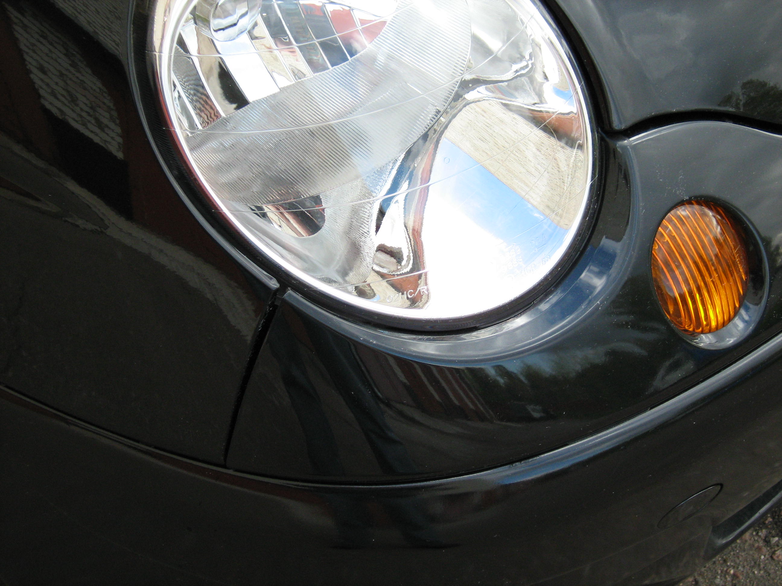

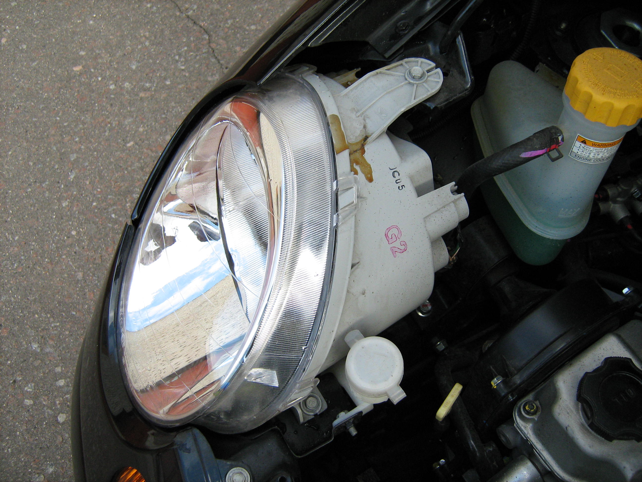

Пытался снять сегодня фару.
Отвинтил пару болтов, но её всё равно что то держит.
Там нет никаких защёлок направляющих или что то в этом роде.

Там есть третий болт под ресничкой, в которую вставляется поворотник. Его можно до конца не откручивать,фара вылезет сама. А вот чтобы добраться до него, ресничку надо отодвинуть, отвернуть болты и отстегнуть от крыла. У тебя, судя по фото, получится быстрее, чем на других Мотях.
