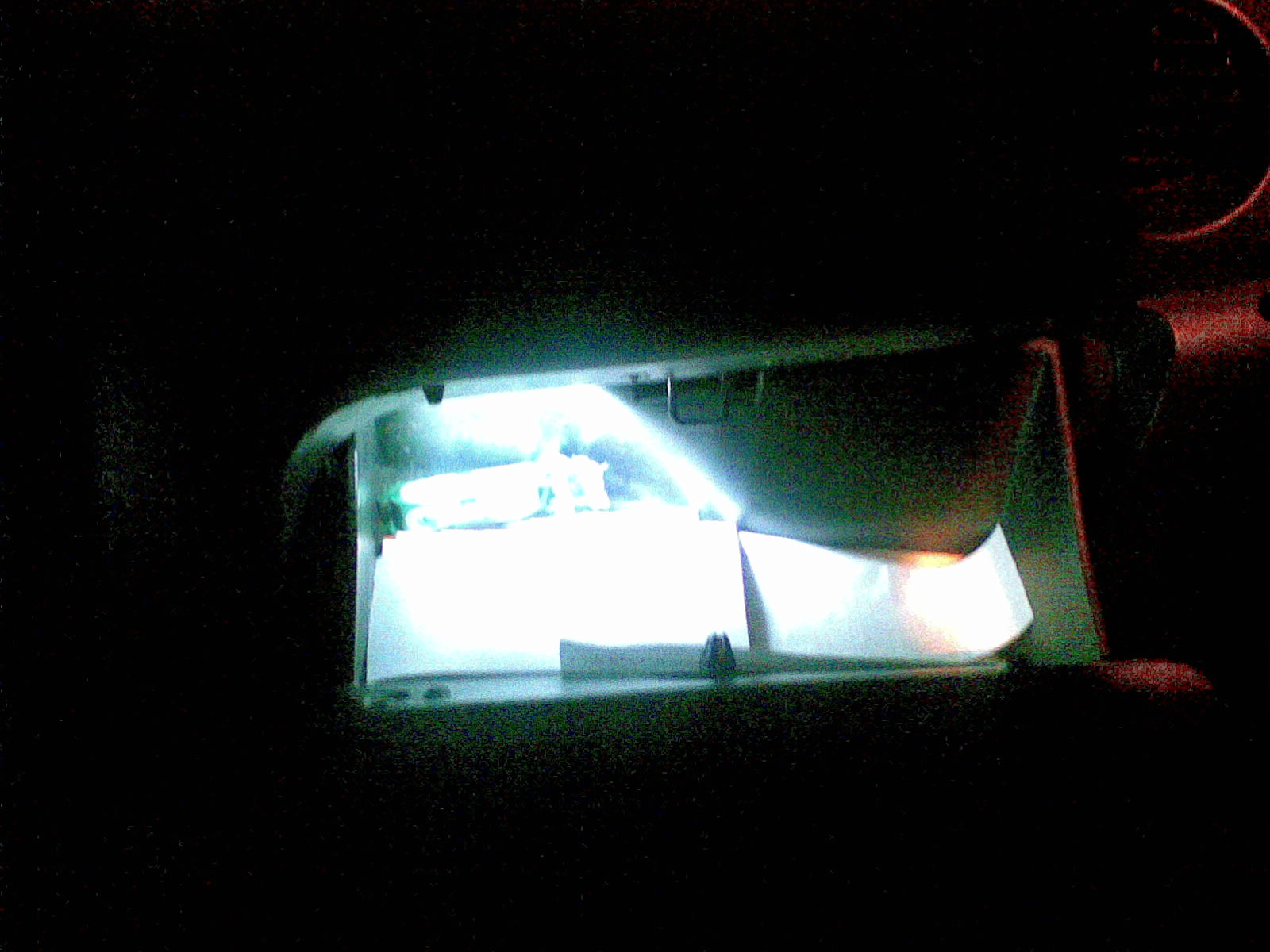

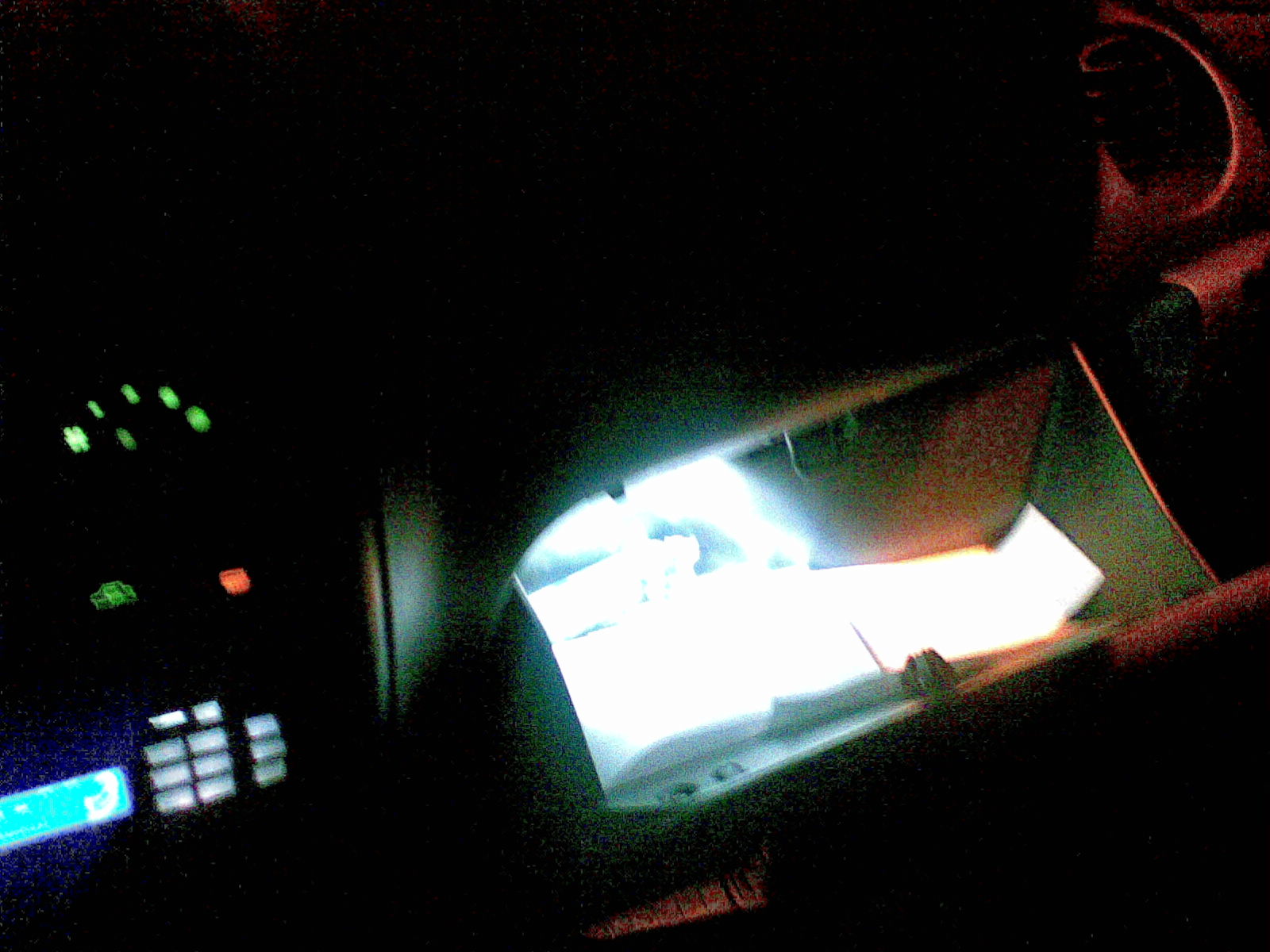

mx07 Опубликовано 4 декабря, 2008 Поделиться Опубликовано 4 декабря, 2008 Технически нереально Ещё как реально, я себе сделал сегодня, фотки будут позже, открыл горит, закрыл, не горит,и то, если только включены габариты, ну или ближний свет. Только кнопка не от 2107, а другая, купил в радио магазине, размыкает цепь если нажата, нажимается крышкой бардчака. Подсветка - светодиды Ссылка на комментарий Поделиться на другие сайты Поделиться

mx07 Опубликовано 4 декабря, 2008 Поделиться Опубликовано 4 декабря, 2008 Подсветка из светодиодов, включается кнопочкой, красная Ссылка на комментарий Поделиться на другие сайты Поделиться

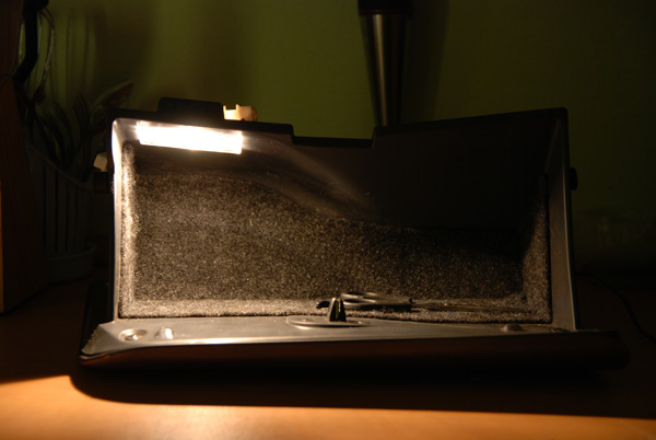

sereno Опубликовано 4 декабря, 2008 Поделиться Опубликовано 4 декабря, 2008 только что смастерил, еще не установил включение подсветки через геркон от обычной дверной сигнализации офиса/квартиры Ссылка на комментарий Поделиться на другие сайты Поделиться

mx07 Опубликовано 5 декабря, 2008 Поделиться Опубликовано 5 декабря, 2008 Отлично! mx07, а что за кнопочка? Можно по подробней ее описать? Может ссылка есть... sereno, плафончик от чего? Кнопочку купил в радио магазине, она когда нажата то цепь разомкнута, там их полно было, разных видов, думаю в любом радио-магазине она есть, у меня стоила 19 рублей. Светят 8 светодиодов, светодиоды на 12 вольт, спаял их паралельно все. Прикрепил к стенке сверху бардачка, на фотке видно откуда свет. Ссылка на комментарий Поделиться на другие сайты Поделиться

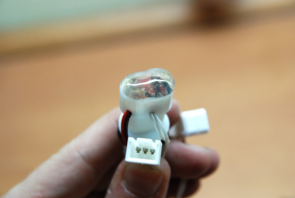

sereno Опубликовано 5 декабря, 2008 Поделиться Опубликовано 5 декабря, 2008 sereno, плафончик от чего? написано было осветитель заднего номера нового образца, а от какой машины - хз. таз наверное. я выбирал просто чтоб не выставлялся. сеня проинсталировал в машину, есть одно важное замечание - при работе с герконом лампа 5 ватт залипает контакты геркона, большой ток для него. включается но не выключается. поставил светодиодную лампы от габаритов - все работает отлично, свето хватает. Ссылка на комментарий Поделиться на другие сайты Поделиться

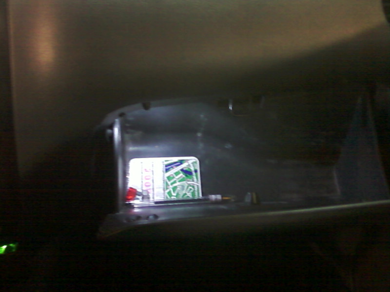

Дима Ка Опубликовано 1 марта, 2009 Поделиться Опубликовано 1 марта, 2009 Лично я сначала сделал подсветку прикуривателя на зеленом светодиоде запитал от подсветки кнопки аварийки. А на днях поставил подсветку бардачка одним светодиодом белого свечения , на мой взгляд вполне достаточно , запитал все от той-же подсветки кнопки аварийки. Никаких выключателей ставить не стал , потому что езжу один и свет , слегка пробивающийся через щели крышки бардачка мне абсалютно не виден. Что касается выключателя , то мне больше понравился вариант от Подсветка из светодиодов, включается кнопочкой, красная хотя с герконом тоже интересно. Ссылка на комментарий Поделиться на другие сайты Поделиться
