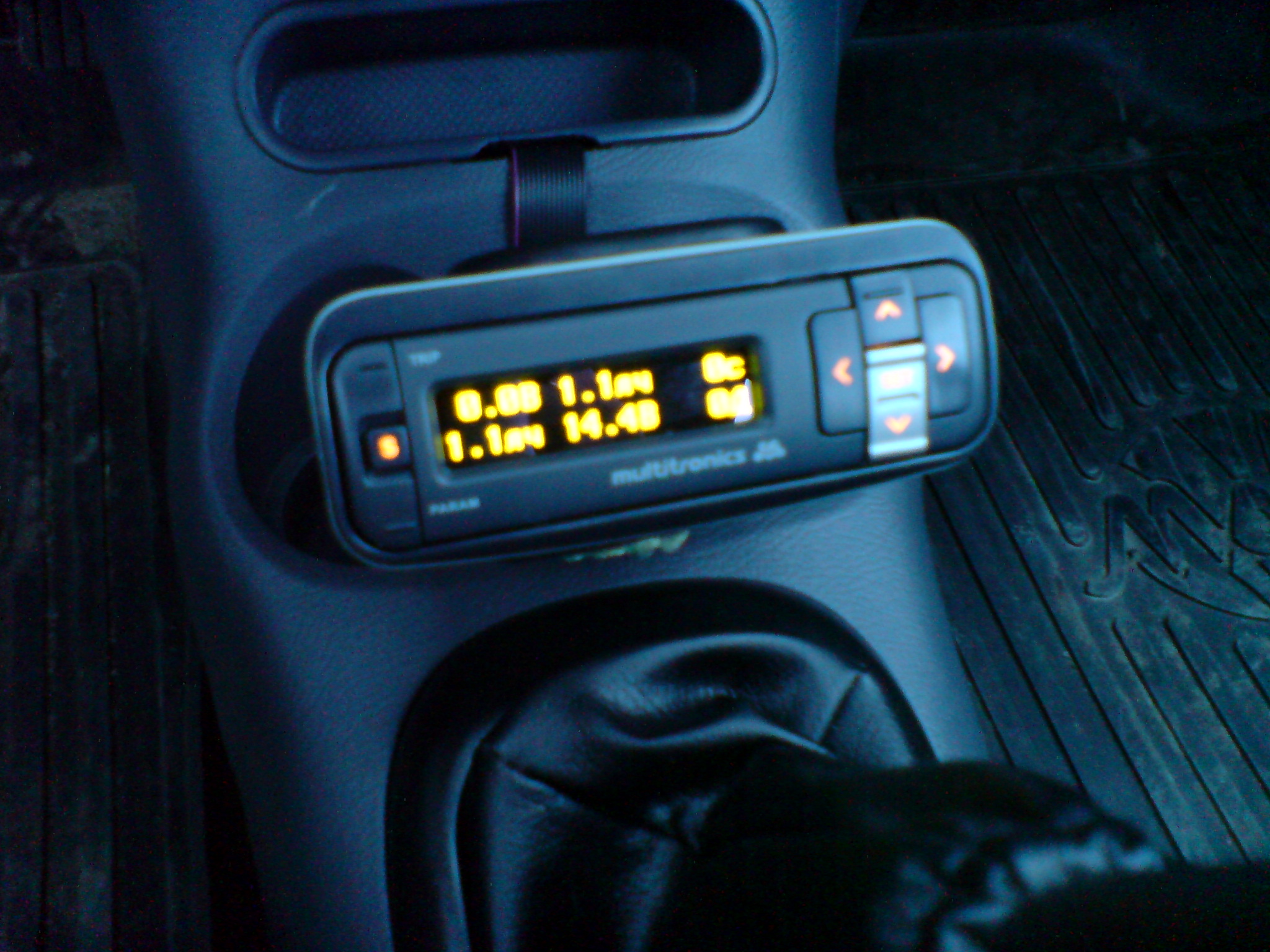

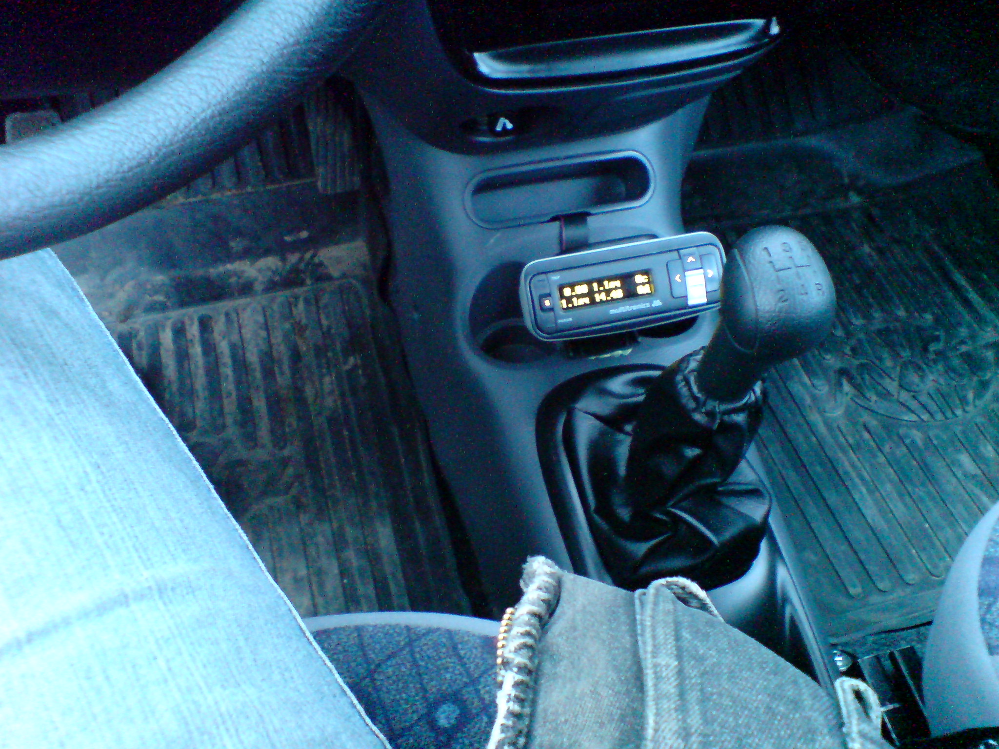

matiz 47rus Опубликовано 30 июня, 2009 Поделиться Опубликовано 30 июня, 2009 Крепление в комплекте есть и так и так.Фотку сделаю позже.Поставил перед рычагом кпп и подстаканником.Поставил туда зи за того,чтоб быстро снять .Говорит нежным голосом.Синий дисплей похуже видно на солнце.У меня желтый.снять по быстрому,т.к.есть калина.Чтоб там чек проверить ,если что.А так примерял вместо подсигарника выше подстаканников.Его вытаскивал и туда входит и видно лучше.Но надо по краям окультуривать,а то щели большие.Так же хорош входит без всяких крепежей в отсек под магнитолой.Двухсторонним скотчем к дну мультика и на низ этого отсека.Сзади только надо проковырять отверстие под шлейф проводов. Ссылка на комментарий Поделиться на другие сайты Поделиться

sereno Опубликовано 1 июля, 2009 Поделиться Опубликовано 1 июля, 2009 кому как а мне внизу неудобно, во время езди далеко отвлекаться. у меня на лобовом вверху над башкой, за защитной полосй снаружи его не видно, козырьку до конца закрываться мешает, но не мешает просто вертикально его вниз опустить. еще над салонным зеркалом ставят, к потолку крепят, но там уже надо мудрить с самодельными креплениями Ссылка на комментарий Поделиться на другие сайты Поделиться
matiz 47rus Опубликовано 1 июля, 2009 Поделиться Опубликовано 1 июля, 2009 Согласен.Вниз требует отвлекаться от управления.Но я поставил для того чтоб не так в глаза кидался и быстро снимался для проверки калины если что.Не покупать же еще один за пять штук для второй машины.В основном нужен для определения ошибок.А жене пофиг какое время впрыска ,давление во впускном коллекторе и т.д. Ссылка на комментарий Поделиться на другие сайты Поделиться
