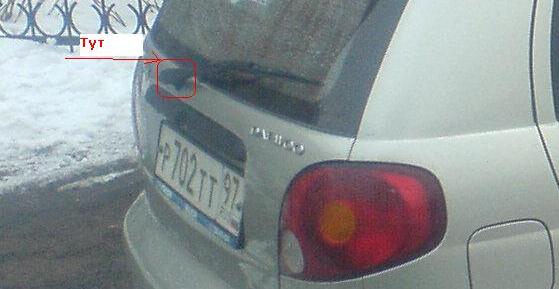

ребята,а где у матиза брызгалка на заднее стекло,чета сверху нету,у меня пока матиза нет,вот собираюсь покупать со дня на день
Так и быть, выдам тайну :acute: она на заднем дворнике :yes:
прям там где крепеж...трубочка такая черненькая ...)
