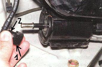

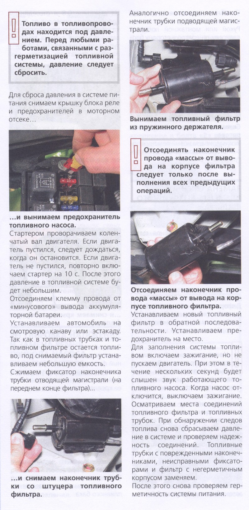

_Наташа_ Опубликовано 17 апреля, 2010 Поделиться Опубликовано 17 апреля, 2010 Пыталась поменять топливный фильтр. По схеме дошла до момента "Сжимаем фиксатор наконечника трубки отводящей магистрали (на переднем конце фильтра)..." Сжимала, пыталась снять. На 0,5 см туда сюда ходит, а не снимается. Может я не туда нажимала? Я нажимала на часть детали под номером 1. а может надо было нажимать на 2? Ссылка на комментарий Поделиться на другие сайты Поделиться
Механик Опубликовано 18 апреля, 2010 Поделиться Опубликовано 18 апреля, 2010 Пыталась поменять топливный фильтр. По схеме дошла до момента "Сжимаем фиксатор наконечника трубки отводящей магистрали (на переднем конце фильтра)..." Сжимала, пыталась снять. На 0,5 см туда сюда ходит, а не снимается. Может я не туда нажимала? Я нажимала на часть детали под номером 1. а может надо было нажимать на 2? Там на 2 "квадратика" нужно нажимать одновременно, с двух сторон. Первый раз муторно и непривычно, а после привыкаешь. По всей машине такие разъёмы. Ссылка на комментарий Поделиться на другие сайты Поделиться
