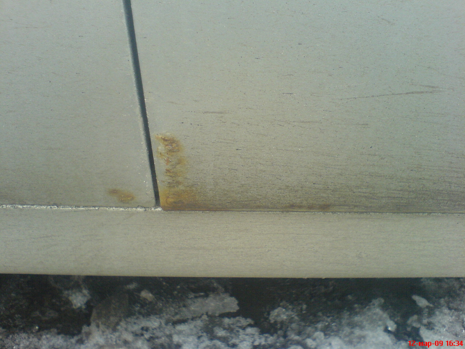

Fiora Опубликовано 12 марта, 2009 Поделиться Опубликовано 12 марта, 2009 Препарат наносят прям на всю авто, и лакокрасочное покрытие в том числе, он проникает в микротрещины на краске. Вау! Только я так и не поняла (йа - блондинко ), если ржавчина уже есть, что с ней сделает раст-стоп? Как потом будут выглядеть ржавые места? Ссылка на комментарий Поделиться на другие сайты Поделиться
A70 Опубликовано 12 марта, 2009 Поделиться Опубликовано 12 марта, 2009 если ржавчина уже есть, что с ней сделает раст-стоп? Что станет с ней после обработки? Просто замедлит, довольно сильно, процесс ржавления. Он как раз и предназначен для таких случаев. Правда и ржавчина бывает разная, поверхностная, сквозная. Ссылка на комментарий Поделиться на другие сайты Поделиться
Fiora Опубликовано 12 марта, 2009 Поделиться Опубликовано 12 марта, 2009 Просто замедлит, довольно сильно, процесс ржавления. Он как раз и предназначен для таких случаев. Правда и ржавчина бывает разная, поверхностная, сквозная. Ладно, сфотаю и покажу свою ржавчину. -------------------------------------------------- Ну, замедлиили процесс ржавения, а потом? Пятна рыжие чем убирать? Ссылка на комментарий Поделиться на другие сайты Поделиться
mousoff Опубликовано 12 марта, 2009 Поделиться Опубликовано 12 марта, 2009 Ну, замедлиили процесс ржавения, а потом? Пятна рыжие чем убирать? Окрас. Или замена а потом окрас. Ссылка на комментарий Поделиться на другие сайты Поделиться
Fiora Опубликовано 12 марта, 2009 Поделиться Опубликовано 12 марта, 2009 Вот фотки, как обещала. Есть чё спасать-то, да красить, или сразу на замену настраиваться? Ссылка на комментарий Поделиться на другие сайты Поделиться
Fiora Опубликовано 12 марта, 2009 Поделиться Опубликовано 12 марта, 2009 Окрас. Или замена а потом окрас. По Раст-стопу краска ложится? Ссылка на комментарий Поделиться на другие сайты Поделиться
mousoff Опубликовано 12 марта, 2009 Поделиться Опубликовано 12 марта, 2009 Есть чё спасать-то, да красить, или сразу на замену настраиваться? Замена. Покрасить можно, но все равно вылезет через год. Там по шву практически ( Ссылка на комментарий Поделиться на другие сайты Поделиться
Фанат Опубликовано 12 марта, 2009 Поделиться Опубликовано 12 марта, 2009 Есть чё спасать-то, да красить, или сразу на замену настраиваться? На замену 100 процентов,ржавчина пошла изнутри двери. Просто если что то делать-деньги на ветер. Ссылка на комментарий Поделиться на другие сайты Поделиться

shell Опубликовано 13 марта, 2009 Поделиться Опубликовано 13 марта, 2009 Есть чё спасать-то, да красить, или сразу на замену настраиваться? а я б не менял, пока дыры не появятся совсем страшные. на скорость эта ржа не влияет, ремонтировать бестолку. я б так ездил, пока совсем уж не надоест. а потом под замену. просто у дэу довольно слабое место именно в местах зажима металла внешней и внутренней стороны дверей. даже новые двери поставите - через пару-тройку лет рыженький налет пойдет ИМХО Ссылка на комментарий Поделиться на другие сайты Поделиться
