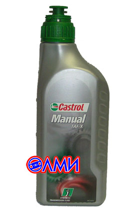

сменил масло (6500 км) - сероватая жидкость и стружка на крыжке сливного отверстия.
Залил Кастрол TAF-X - масло гуд. Значительно тише стало, особенно на скоростях за 100. Ушли все трансмиссионные шумы. Передачи стали включаться четче.
Поделиться сообщением
Ссылка на сообщение
Поделиться на других сайтах
такое МАСЛО CASTROL TAF-X 75W/90 (СИН.,1 Л)?
Ссылка на сообщение
оно самое - 2 литра.

старое полностью слили и залили 2 л этого кастрола?
