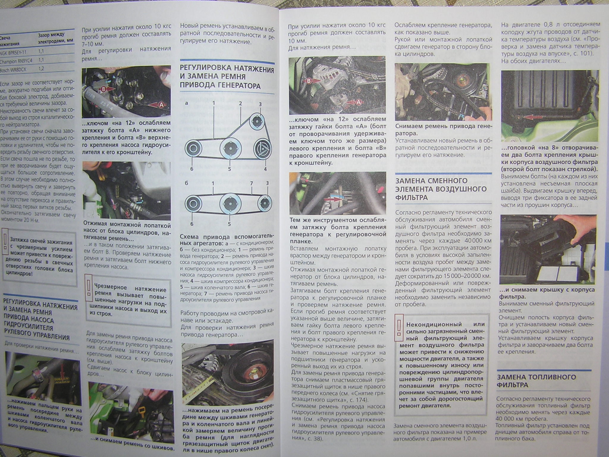

PLIM Опубликовано 8 августа, 2007 Поделиться Опубликовано 8 августа, 2007 Чот я не совсем.... Правда не про Матиз но всеже про Деуопелевский движок: Что на Эспере, что на Астре, ремень гены снимается сверху спокойно....если машина без кондея. в противном случае, доступ к натяжителю ремня кондея через переднее пассажирское колесо со снятием подкрылков (пластиковой обшивки). Если нет этого то в течении 1 минуты, отжав натяжной ролик ремня гены, монтировочкой или даже ключом....но эт уже слегка силовая операция, хотя вполне выполнимая даже одним чуваком))) Блииин...эт конечно все не к Матизу относитсо...НО! чо разве гена в Моть является также натяжителем? Т.е. и гена и натяжитель в одном флаконе? Ссылка на комментарий Поделиться на другие сайты Поделиться

Литрович Опубликовано 8 августа, 2007 Поделиться Опубликовано 8 августа, 2007 НО! чо разве гена в Моть является также натяжителем? Т.е. и гена и натяжитель в одном флаконе? PLIMушка, конечно! См. прикрепленный файл. Тянешь за Гену, и Шапокля..., тьфу ремешок натягивается. Ссылка на комментарий Поделиться на другие сайты Поделиться
