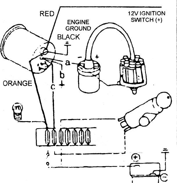

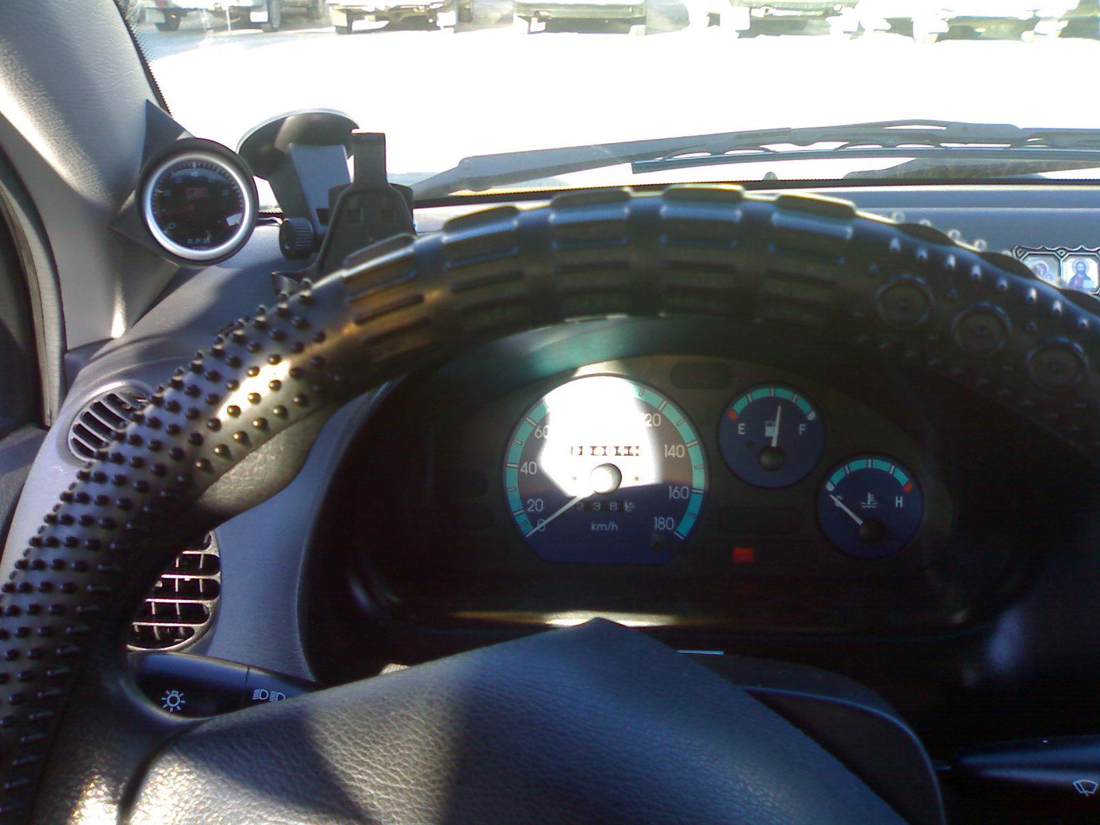

Phm Опубликовано 3 июля, 2008 Поделиться Опубликовано 3 июля, 2008 Езжу с тахометром уже 3-ий год, подключал в фирменном сервисе(поводил пальцем по схеме, открыл капот, показал пальцем куда подключать провода и все равно один прибор они мне спалили и до кучи перерубили провод подсветки приборов, хотя деньги мне вернули). Так что после них всё пришлось переделовать. Вот схема со спортивного прибора на 3,4,6 цилиндров от "Auto Gauge" Тахометр: Красный- +12V при вкл зажигании Чёрный- -12V кузов Зелёный- -управление катушки зажигания(1-ая клемма на фишке катушки зажигания от неё идёт черно зелёный экранированный провод, или 28-ая клемма на ЭБУ, я цеплял к катушке) Подсветка: Красный- +12V при вкл зажигании(я цеплял вместе с красным от тахометра) Чёрный- -12V кузов(я цеплял вместе с чёрным от тахометра) Ораньжевый- +от подсветки Ссылка на комментарий Поделиться на другие сайты Поделиться

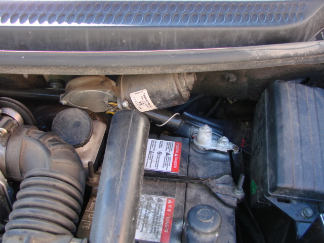

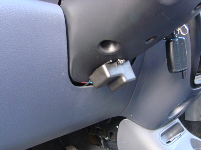

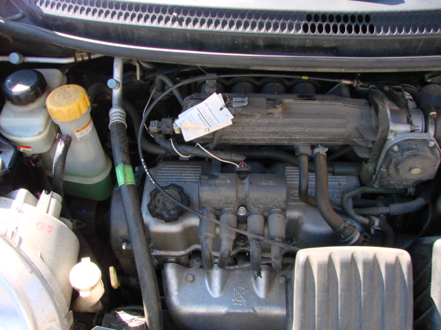

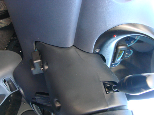

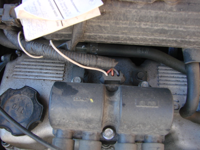

Андрюха82 Опубликовано 3 июля, 2008 Поделиться Опубликовано 3 июля, 2008 Опоздал, но не продинамил Датчик градусника решил на улицу не вести, а поставить под руль, заткнув его за датчик удара. Провод на катушку продевался за аккумом, где и у всех остальных технологические отверстия под проводку. "Вживлялся" в левую спереди клемму катушки (белый провод). Т.к. моть 4-х цилиндровый, а катушки две, то выставляется на тахометре 2 цилиндра. Успехов! Ссылка на комментарий Поделиться на другие сайты Поделиться

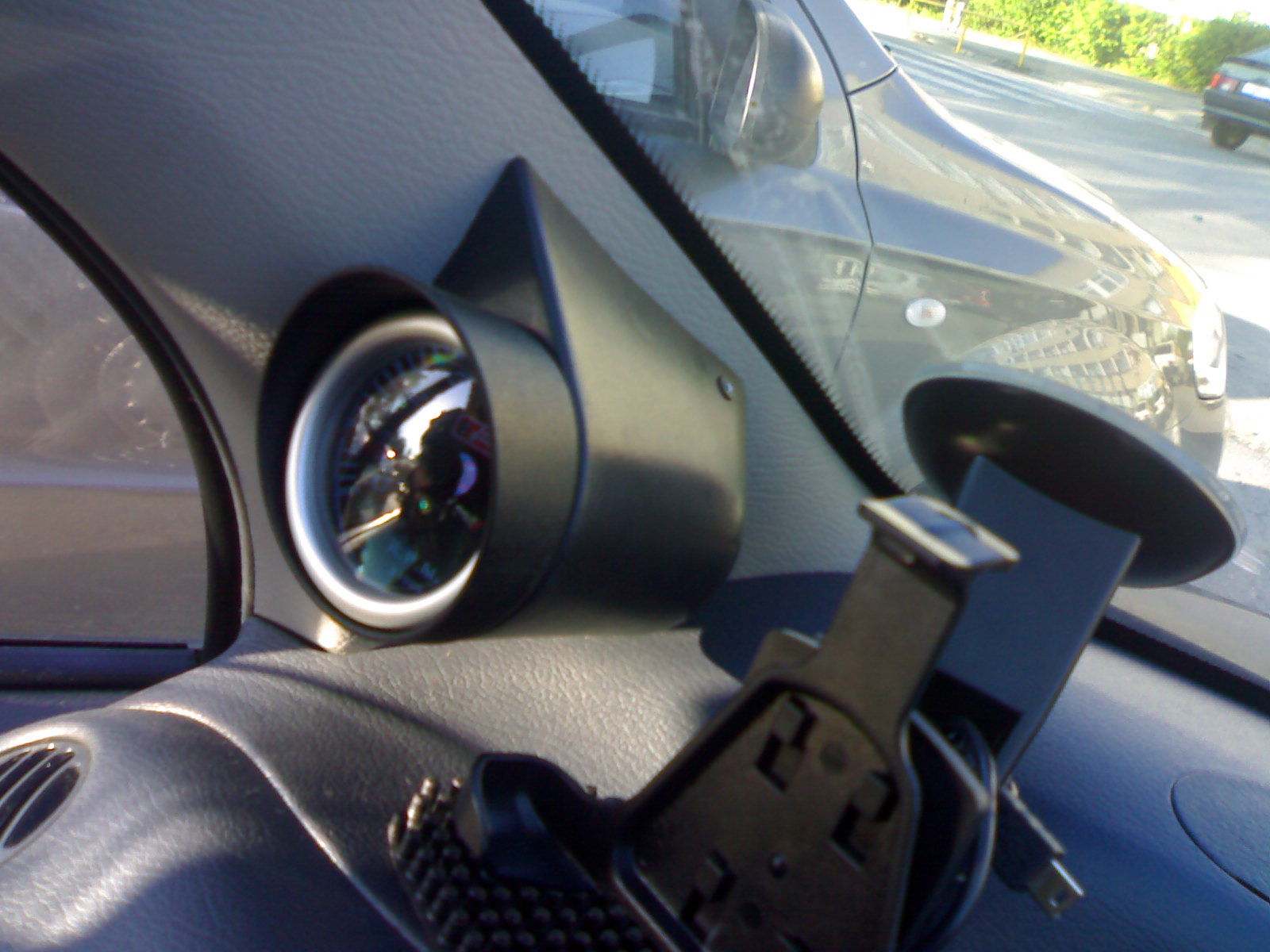

evg Опубликовано 23 марта, 2009 Поделиться Опубликовано 23 марта, 2009 Phm, очень класно сделал!! Тоже хочу так! А где ты такой корпус для тахометра достал?! Ссылка на комментарий Поделиться на другие сайты Поделиться
Жуки Опубликовано 10 апреля, 2009 Поделиться Опубликовано 10 апреля, 2009 Phm, очень класно сделал!! Тоже хочу так! А где ты такой корпус для тахометра достал?! Ага, неплохо смотрится!! Ссылка на комментарий Поделиться на другие сайты Поделиться
komarar Опубликовано 10 апреля, 2009 Поделиться Опубликовано 10 апреля, 2009 тоже о таком варианте думал, но хочу именно стрелочный. а такой на южке продается. на выходных сниму с мотоцикла на моти проверить, если сработает соберу еще один из шестерошного. кстати, ни кто не пробовал тахометр от "классики" Ссылка на комментарий Поделиться на другие сайты Поделиться
ДикийМужчина Опубликовано 13 апреля, 2009 Поделиться Опубликовано 13 апреля, 2009 кстати, ни кто не пробовал тахометр от "классики" пробовали. надо паять, либо калибровать заново шкалу. Ссылка на комментарий Поделиться на другие сайты Поделиться
