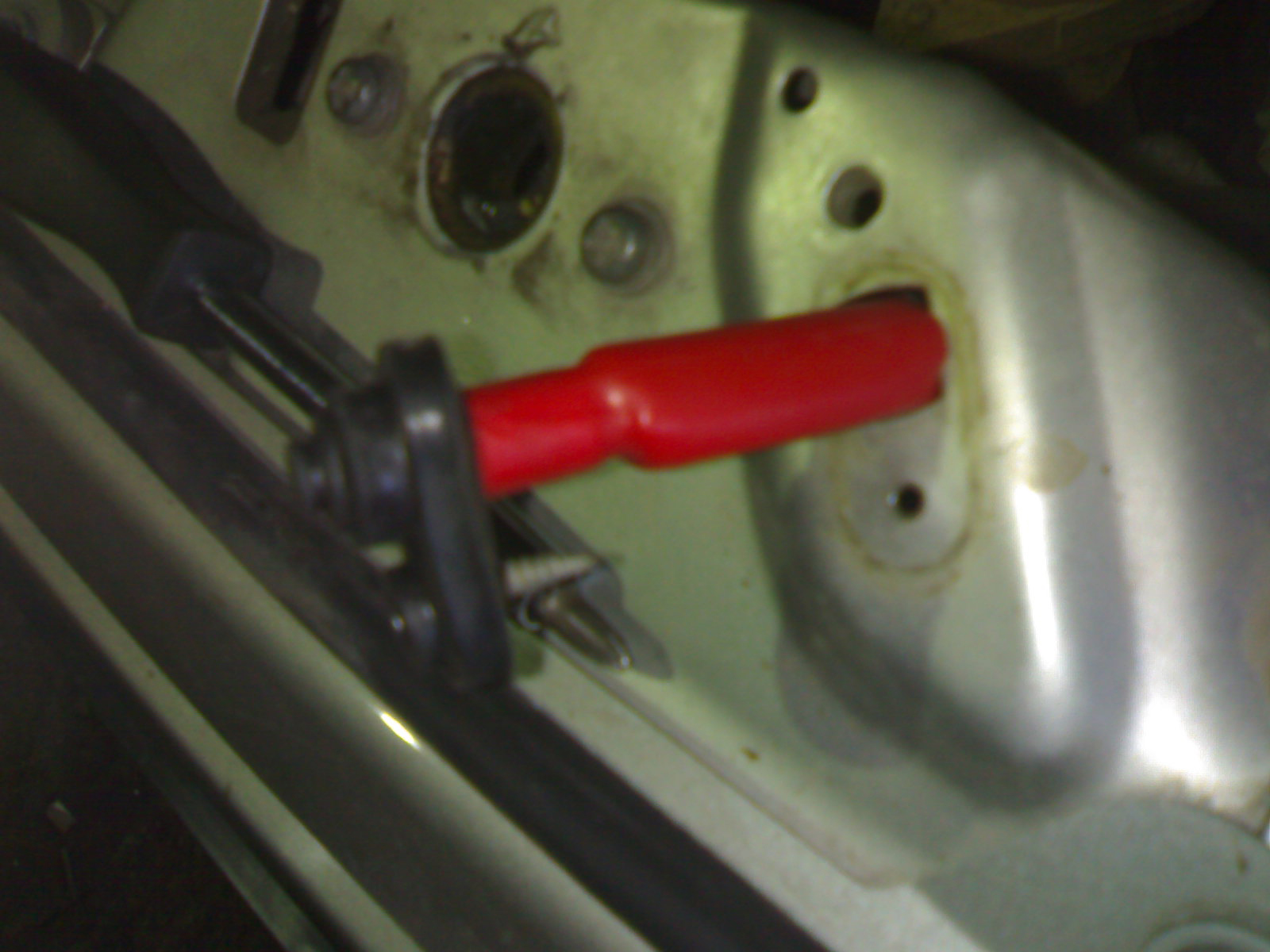

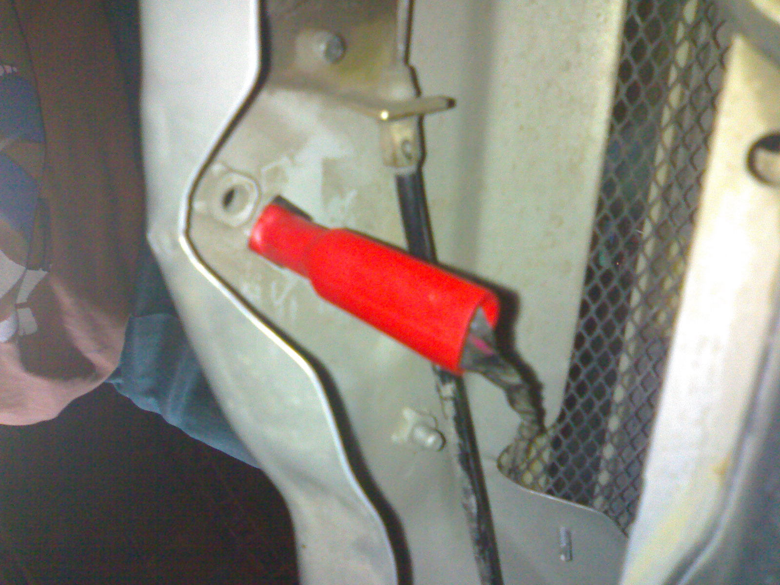

Phm Опубликовано 14 июля, 2008 Поделиться Опубликовано 14 июля, 2008 Перестал срабатывать конечник капота на сигналке. Разобрал, причина в корозии контактов, временно сделал защиту из термотрубки. Пожалуйста подскажите ещё какие варианты? Ссылка на комментарий Поделиться на другие сайты Поделиться
Фанат Опубликовано 14 июля, 2008 Поделиться Опубликовано 14 июля, 2008 Перестал срабатывать конечник капота на сигналке. Разобрал, причина в корозии контактов, временно сделал защиту из термотрубки. Пожалуйста подскажите ещё какие варианты? Вечного варианта нет.Просто периодически проверяй.В нашей стране это неизбежно. Ссылка на комментарий Поделиться на другие сайты Поделиться
Joker Опубликовано 17 июля, 2008 Поделиться Опубликовано 17 июля, 2008 Просто концевик поменять на новый. Стоит копейки. После соединения место контакта концевика и разъема смазать литолом. Ссылка на комментарий Поделиться на другие сайты Поделиться
