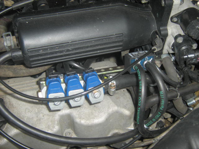

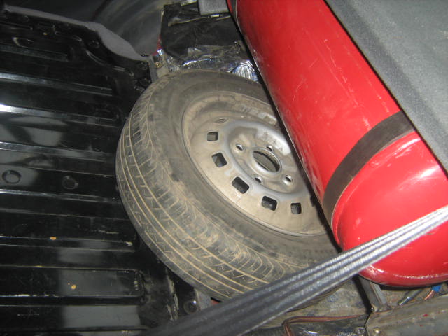

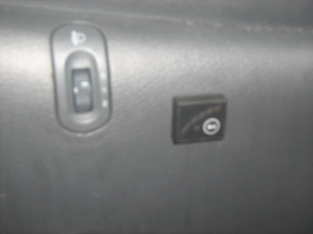

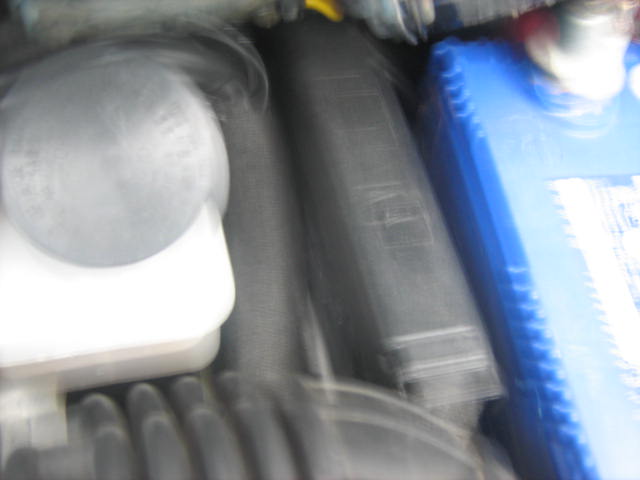

westloma Опубликовано 19 марта, 2008 Поделиться Опубликовано 19 марта, 2008 почиткайте я поставил себе ГБО,ужо 10тыков накатал будет скоро на 2 то ехать которое через каждые 5тыков надо делать.доволен,расход в среднем 9литров при цене в 11.30газ и 21.90 бенз,мощь теряется изза этого повышаеться безопасность езды так как динамика упала,скорость не та не полихачиш-ща езжу спокойно. цена установки 23т.р. потому что это система распределённого впрыска(кстати в мощи почти потерь нет).единственной проблемой это куды запаску,но так как балон стоит на метал.рампе,то... то к чему крепилась запаска раньше пришлось срезать и погрузку производить при опущенной задней спинки через салон.а то что теперь нет багажника я и не грузовик покупал. балон на 50л. 1. Антидетонационная стойкость Октановое число газа выше, чем у бензина. Это практически исключает детонацию двигателя. Это особенно актуально для двигателей с высокой степенью сжатия, потребляющих высокооктановый бензин. 2. Отсутствие катализаторов разрушения металлов Газ не содержит вредных примесей (свинец, сера), которые на химическом уровне разрушают детали камеры сгорания, каталитический нейтрализатор и лямда зонд. 3. Диффузия Газ легко смешивается с воздухом и равномерней наполняет цилиндры однородной смесью, поэтому двигатель работает ровнее и тише. 4. Отсутствие тяжелых углеводородов Газовая смесь сгорает почти полностью. Количество углеродистых осадков уменьшается, не накапливаются смолистые отложения в камере сгорания, поэтому не образует нагар на поршнях, клапанах и свечах зажигания. 5. Агрегатное состояние Газ поступает в двигатель в паровой фазе, поэтому не смывает масляную пленку со стенок цилиндров и не разбавляет масло в картере. Частота замены масла уменьшается. 6. Скорость сгорания смеси Газ сгорает медленнее, чем бензин, что снижает нагрузку на поршневую группу и коленчатый вал, двигатель работает «мягче». 7. Температура и концентрационные показатели воспламенения Температура и концентрационные показатели воспламенения у газа значительно выше, чем у бензина. Газ находится в баллонах, что исключает возможность попадания воздуха, необходимого для воспламенения или взрыва (в отличие от бензина). Тем самым газ в использовании не опаснее бензина. В результате перевода автотранспорта на газ: 1. Увеличивается ресурс двигателя (на 30-50%). Уменьшают износ: гильз цилиндров на 14% поршней на 17% поршневых колец на 63% шеек коленчатого вала двигателя на 57-70% свечей на 40% 2. Увеличивается срок службы моторного масла в 1,5-2 раза и снижается его расход на 10-15% подача газа после газовых форсунок(синего цвета) идёт во впускной коллектор. короче идёт пофорсунковая подача газа в цилиндры-дозированная.для этого стоит цельный блок управления(рядом с акумом) Ссылка на комментарий Поделиться на другие сайты Поделиться
