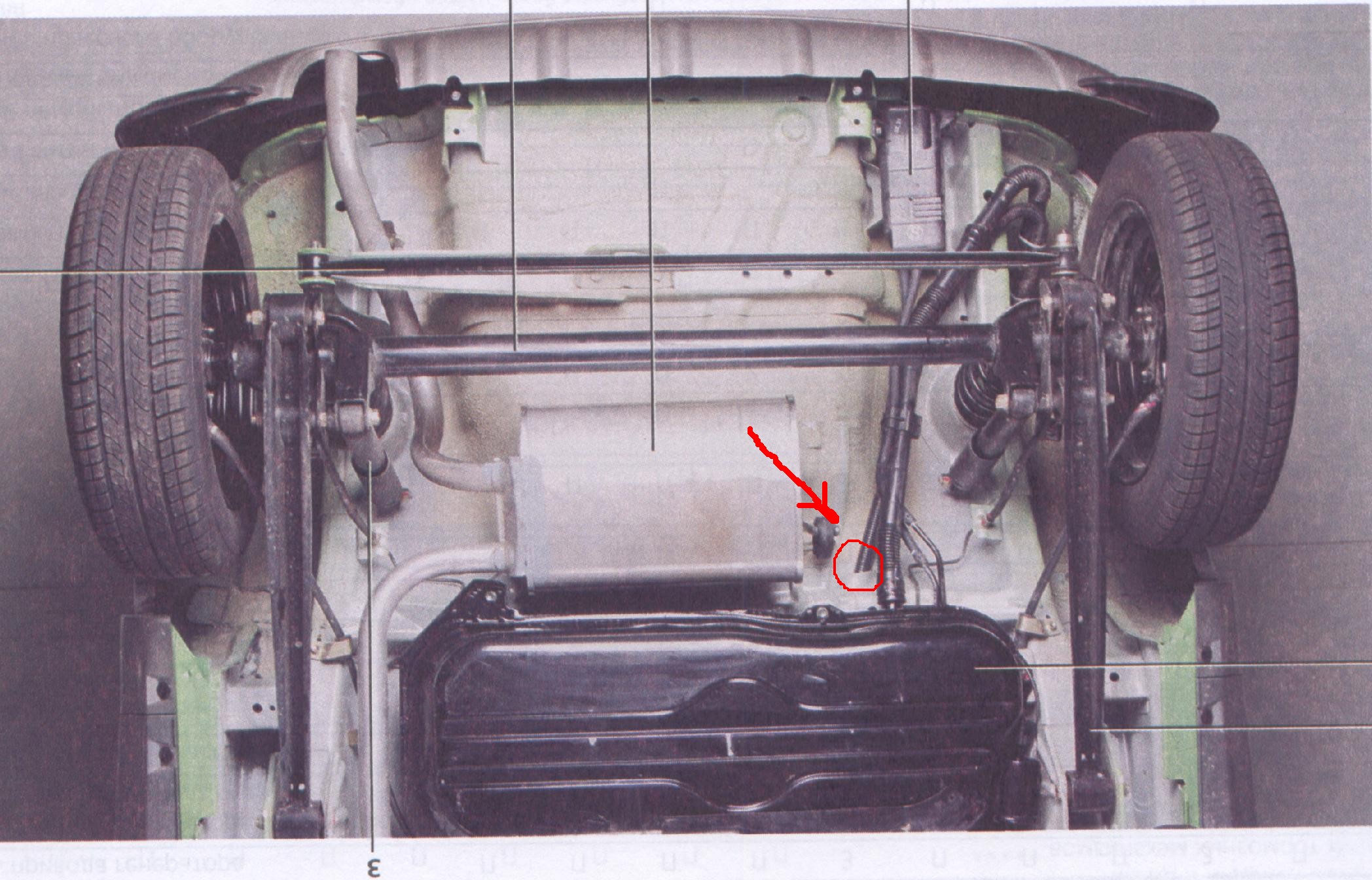

Механик Опубликовано 17 августа, 2008 Поделиться Опубликовано 17 августа, 2008 При езде по неровной дороге или кочкам,сзади с права,проявлялся постоянный стук о кузов.Изучение салона,багажника,проверка правильной укладки домкрата,ключей и т.д. результатов не принесли - стук не исчезал. При осмотре днища авто из смотровой ямы обнаружился интересный факт.В пучке шлангов (бензобак,адсорбер) есть шланг из очень жесткого пластика,который заходит в салон авто через отверстие в кузове, значительно большее его диаметра.При неровноё езде он стучит о края входного отверстия на кузове.Стук устраняется путём уплотнения шланга в отверствии паралоном (например) - хотя я поступил иначе. Ссылка на комментарий Поделиться на другие сайты Поделиться
mmn06 Опубликовано 19 января, 2013 Поделиться Опубликовано 19 января, 2013 У меня тоже точно такой стук. Тоже не нашел проблему. Завтра посмотрю. Ссылка на комментарий Поделиться на другие сайты Поделиться
Наиль03 Опубликовано 19 января, 2013 Поделиться Опубликовано 19 января, 2013 а какой год выпуска авто? что то такого не замечал Ссылка на комментарий Поделиться на другие сайты Поделиться
