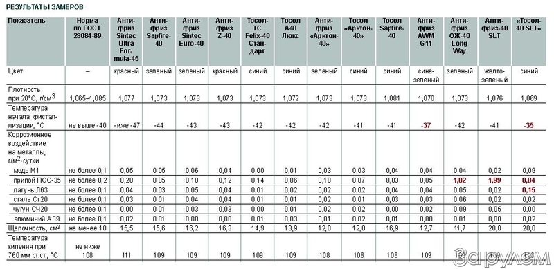

Wirrkopf Опубликовано 28 июля, 2009 Поделиться Опубликовано 28 июля, 2009 Экспертиза За Рулём У меня Sintec G-11. 350 руб. за 5 л.Менял на 25 тыс.км.ибо 2 года минуло. Снимал радиатор,чтоб всё вылить без остатка и заодно соты из-под шланга вымыть.Также снимал расширительный бачок, т.к. на дне много гадости было. Ссылка на комментарий Поделиться на другие сайты Поделиться
