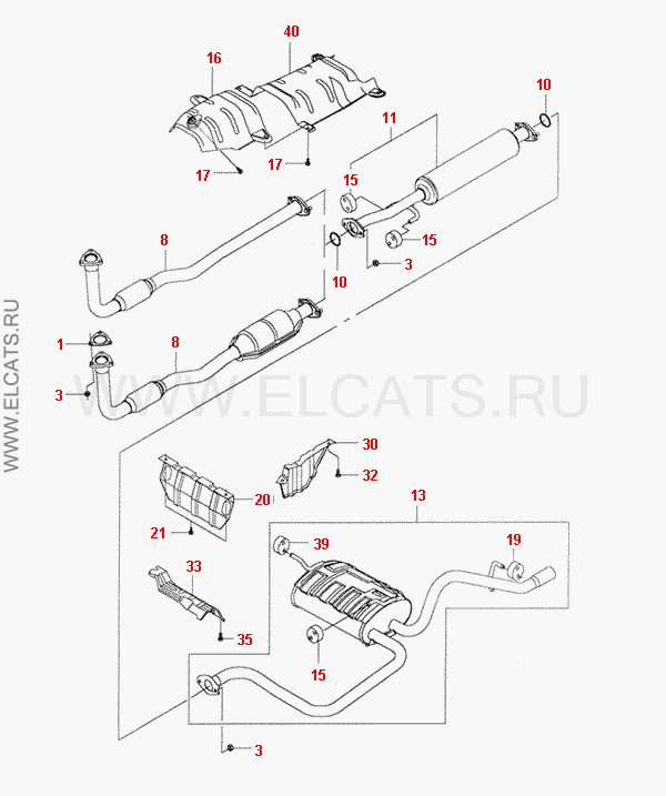

OWERside Опубликовано 27 июня, 2007 Поделиться Опубликовано 27 июня, 2007 Присоединяюсь к предыдущему вопросу (просто уточню, что речь идет о нейтрализаторе). В сервисе сказали, что не плохо было бы поменять нейтрализатор(вернее, что менять это дорогое удовольствие, можно попробовать пробить, но бензин начнёт кушать НЕПОДЕЦЦКИ(на это был сделан особый акцент)). Так кто как считает: Менять/не менять/пробивать/не пробивать??? Может кто сталкивался? И во сколько всё это удовольствие вылиется? Ссылка на комментарий Поделиться на другие сайты Поделиться
PLIM Опубликовано 27 июня, 2007 Автор Поделиться Опубликовано 27 июня, 2007 На более простых машинах, катализатор просто снимают и выкидываютнах. Вместо него ставится труба (проставка) или пламегаситель. Ни каких проблем не возникает с ЭБУ. Более поздние модели оснащенные по всяким замороченым евростандартам и имеющие, например, по два лямбда-зонда, требуют дополнительного вмешательства в электронику, т.к. ЭБУ сразу выдаст ошибку. Вот не знаю, как насчет Матиза...хз короче, но думаю можно уточнить на обычной СТО по этой машине. У меня Эспера, просто и уже давно там стоит труба. Кста, они (эти проставки) даже специально выпускаются. Какаяж выхлопуха у Моть я не в курсе... Упс...нашел....ща. По рисунку видно, что приемная труба глушителя (№8) бывает двух видов. В одном случае с обсуждаемым девайсом, в другом нет (выше). Так, что вроде все возможно. Либо своими силами срежте его и вварите ченить свое Я купил матиз с 40тыс. пробегом. Что это может быть если учесть это? Сколько стоит ремонт и нужен ли он?? Заранее спасибо за ответ. А ты, дружище semion, попробуй для начала поменять заправку. Ведь не постоянно он воняет же. Удачи. Ссылка на комментарий Поделиться на другие сайты Поделиться
OWERside Опубликовано 28 июня, 2007 Поделиться Опубликовано 28 июня, 2007 На более простых машинах, катализатор просто снимают и выкидываютнах. Вместо него ставится труба (проставка) или пламегаситель. Ни каких проблем не возникает с ЭБУ. Более поздние модели оснащенные по всяким замороченым евростандартам и имеющие, например, по два лямбда-зонда, требуют дополнительного вмешательства в электронику, т.к. ЭБУ сразу выдаст ошибку. Вот не знаю, как насчет Матиза...хз короче, но думаю можно уточнить на обычной СТО по этой машине. У меня Эспера, просто и уже давно там стоит труба. Кста, они (эти проставки) даже специально выпускаются. Какаяж выхлопуха у Моть я не в курсе... Упс...нашел....ща. По рисунку видно, что приемная труба глушителя (№8) бывает двух видов. В одном случае с обсуждаемым девайсом, в другом нет (выше). Так, что вроде все возможно. Либо своими силами срежте его и вварите ченить свое А как думаешь с этой "ченить свое", расход топлива увеличицца? Ссылка на комментарий Поделиться на другие сайты Поделиться
PLIM Опубликовано 29 июня, 2007 Автор Поделиться Опубликовано 29 июня, 2007 Нет не увеличится, скорее всего наоборот. А если катализатор "на подходе" или "убит", то траблы, как увеличеный расход, сильное падение в тяге, в общем можно сказать машина становится тупаяшопистец. Но еще раз напоминаю. Попробуйте сменить заправку. Каталический нейтрализатор укокошить можно сразу прямой заправкой этилированого топлива. Но оно запрещено у нас, так как содержит тетроэтилсвинец. Это полная жопа. Но сейчас вовсю применяется, как антидетонационная присадка, ферроциан....почти тоже самое. Но он, как бы безопасен и чем выше актаново число топлива, тем его больше. Но фиг его знает, как бадяжат эти смеси наши петрольмены. Имхо, просто нейтрализатор умирает дольше. Ведь один черт не Европа, где топливо совсем другое...., а катализатор, это примочка их стандартов. тоже. кстати бесит, когда стоит дорогущая тачка впереди и из нее прет тухлой капустой и гамном Ссылка на комментарий Поделиться на другие сайты Поделиться
