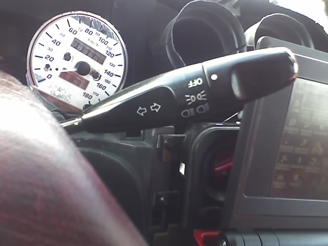

westloma Опубликовано 28 октября, 2008 Поделиться Опубликовано 28 октября, 2008 вот сам переключатель птф,сам он от нексии.т.е. поластмассовая бобышка с кольцом Ссылка на комментарий Поделиться на другие сайты Поделиться
Golden_z Опубликовано 28 октября, 2008 Поделиться Опубликовано 28 октября, 2008 У жены на спарке на правом подрулевом переключателе идет включение через релюшку задней туманки. Я так понял что так на всех спарках, вот люди и не запариваясь поставили туда же и передние. Ссылка на комментарий Поделиться на другие сайты Поделиться

almone Опубликовано 31 июля, 2010 Поделиться Опубликовано 31 июля, 2010 (изменено) Подскажите каталожный номер кнопки включения ПТФ или код подрулевого переключателя от литровича. Номер: 96242526 Поставил этот переключатель от литровича на свой 0,8 - все шикарно подходит и включаются ПТФ с колесика (а не по-колхозному - с кнопки). С одним теперь не могу разобраться - куда питать плюс от переключателя ПТФ, чтобы они могли включаться только после включения габарит и тушились при выключении зажигания (короче как ближний свет)? Подскажите пожалуйста, кто уже имел опыт установки ПТФ на мотю. Заранее спасибо! Изменено 31 июля, 2010 пользователем almone Ссылка на комментарий Поделиться на другие сайты Поделиться
