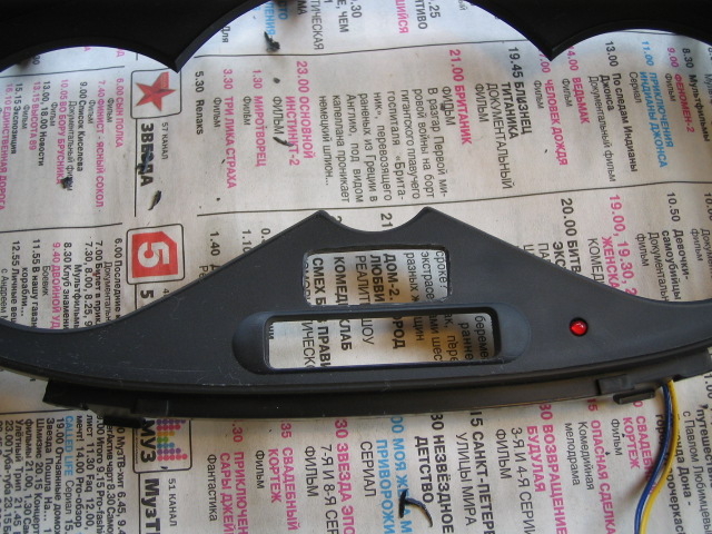

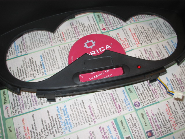

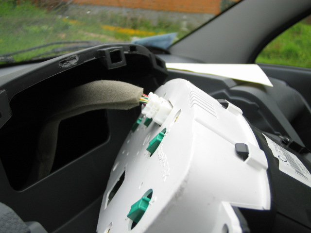

kolunchik Опубликовано 31 октября, 2008 Поделиться Опубликовано 31 октября, 2008 Одно из отличий базовой от более дорогих комплектаций - отсутствие часов над одометром на приборной панели. По случаю, копаясь в приборной панели обнаружил такой сюрприз: часы там есть, только заслонены панелькой и кнопок для их настройки нету. Как оказалось провода к отсутствующим кнопкам все же есть... Ингредиенты: Кнопочки, маленькие такие... какие-нибудь... 3шт (да любые подойдут, я их под панель все -равно убрал, не стал врезать наружу) Провод сечением ~0.2мм (тоненький.. любой... 0.2мм удобней всего) Инструмент: Паяльник со всеми вытекающими... Отвёртки прямая и крестовая Итак: 1) поддеваем отвёрткой чёрный кожух центральной консоли (у тех у кого нет часиков он чёрный) и снимаем его смело выщёлкивая клипсы и отстёгивая 2 контактные колодки (для тех кто пока не занимался этим сообщаю - винтов нет, только клипсы, надёжные и прочные, поэтому смелее). 2) откручиваем 4 шурупа крепящие панель приборов и отстёгиваем контактную колодку панели 3) снимаем АККУРАТНО стекло панели, начиная сверху, так удобнее и меньше шансов отломать клипсы (очень хрупкое стекло - ПРОВЕРЕНО!) 4) откручиваем четыре винта на задней крышке панели и отщепляем аналогично стеклу козырёк, не забыв отстегнуть контакты лампочки перегрева (отсоединяются они от платы, так удобнее) 5) ковыряем в козырьке дырочку под часы (границы там заботливо обозначены). ОПЯТЬ ЖЕ ДЕЛАЕМ ВСЕ АККУРАТНО, ИСПОРТИТЕ, И ЭТА ГАДОСТЬ БУДЕТ У ВАС ПЕРЕД ГЛАЗАМИ. ЗАМЕНИТЬ ДЕТАЛЬКУ МОЖНО ТОЛЬКО ВМЕСТЕ С ПРИБОРНОЙ ПАНЕЛЬЮ ~6 500р. 6) собираем все обратно в той же последовательности кроме п.1. 7) из кожуха центральной консоли выщёлкиваем панельку с кнопочкой и развинчиваем (два шурупчика) Пред вами предстает вот такая вот платка (только контакты не цветные и пронумерованные) Кнопка одометра соединяет контакт №2 (жёлтый) и "массу" - контакт №6 (чёрный) Берем три малёхонькие заготовленные заранее кнопочки и с помощью проводов припаиваем их к следующим контактам: Кнопка "H" - контакт №5 (белый) и "масса" - контакт №6 (чёрный) Кнопка "M" - контакт №4 (коричневый) и "масса" - контакт №6 (чёрный) Кнопка "S" - контакт №1 (зелёный) и "масса" - контакт №6 (чёрный) Размещаем все кнопки по своему усмотрению. Я оставил их под консолью один раз настроив часы. 8) собираем и наслаждаемся... 1 Ссылка на комментарий Поделиться на другие сайты Поделиться

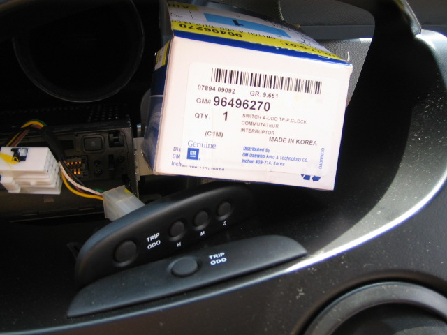

Inspector Опубликовано 25 апреля, 2009 Поделиться Опубликовано 25 апреля, 2009 Собираюсь проделать все это, и дополню - уже узнал, можно ничего не паять а заказать родную деталь - переключатель одометра с кнопочками под часы, стоит 650 рублей. Код запчасти 96496270. Ссылка на комментарий Поделиться на другие сайты Поделиться

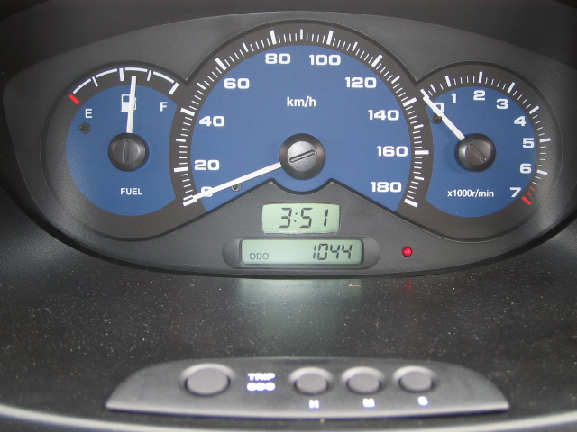

Inspector Опубликовано 17 июня, 2009 Поделиться Опубликовано 17 июня, 2009 Ну вот, наконец я сделал, как и собирался, часы в Спарке. Итак, мои коментарии ( ВО ТАКИМИ БУКВАМИ) к описанию уважаемого т. kolunchik с фотографиями. 1) поддеваем отвёрткой чёрный кожух центральной консоли (у тех у кого нет часиков он чёрный) и снимаем его смело выщёлкивая клипсы и отстёгивая 2 контактные колодки (для тех кто пока не занимался этим сообщаю - винтов нет, только клипсы, надёжные и прочные, поэтому смелее). ЕГО МОЖНО ДАЖЕ СНЯТЬ РУКАМИ - ПРОСТО ПОТЯНУВ СИЛЬНО ЗА КОЗЫРЕК, ЗАТЕМ ПОНИЖЕ. НО! ЭТО ВСЕ НАДО ДЕЛАТЬ В ТЕПЛЕ ИЛИ ХОРОШЕНЬКО ПРОГРЕВ ПЕЧКОЙ САЛОН - Т.К. ТАМ ПЛАСТИКОВЫЕ КЛИПСЫ, НА ХОЛОДЕ ОНИ СЛОМАЮТСЯ. 2) откручиваем 4 шурупа крепящие панель приборов и отстёгиваем контактную колодку панели 3) снимаем АККУРАТНО стекло панели, начиная сверху, так удобнее и меньше шансов отломать клипсы (очень хрупкое стекло - ПРОВЕРЕНО!) СТЕКЛО И КОЗЫРЁК ОТСТЕГИВАЮТСЯ НОРМАЛЬНО, НО Я ВСЕ ДЕЛАЛ НА ЖАРЕ И ПЛАСТИК БЫЛ МЯГКИМ. НЕ НУЖНО ДЕЛАТЬ ЭТО НА ХОЛОДЕ. 4) откручиваем четыре винта на задней крышке панели и отщепляем аналогично стеклу козырёк, не забыв отстегнуть контакты лампочки перегрева (отсоединяются они от платы, так удобнее) 5) ковыряем в козырьке дырочку под часы (границы там заботливо обозначены). ОПЯТЬ ЖЕ ДЕЛАЕМ ВСЕ АККУРАТНО, ИСПОРТИТЕ, И ЭТА ГАДОСТЬ БУДЕТ У ВАС ПЕРЕД ГЛАЗАМИ. ЗАМЕНИТЬ ДЕТАЛЬКУ МОЖНО ТОЛЬКО ВМЕСТЕ С ПРИБОРНОЙ ПАНЕЛЬЮ ~6 500р. ЭТО САМОЕ СЛОЖНОЕ, Т.К. ПЛАСТМАССА ТАМ ТОЛСТАЯ И ПЛОХО РЕЖЕТСЯ. Я БРАЛ ОБОЙНЫЙ НОЖ, КАЛИЛ ЕГО НА ГАЗУ И ПО ЧУТЬ-ЧУТЬ ПЛАВИЛ/РЕЗАЛ, ПОТОМ УЖЕ ПОДРЕЗАЛ ГРАНИЦЫ. 6) собираем все обратно в той же последовательности кроме п.1. 7) из кожуха центральной консоли выщёлкиваем панельку с кнопочкой и развинчиваем (два шурупчика) Я НИЧЕГО НЕ ПАЯЛ, А ПРОСТО ПОМЕНЯЛ ПАНЕЛЬ ЦЕЛИКОМ. НА ФОТО ОНА, И КОРОБКА ОТ НЕЕ С КАТАЛОЖНЫМ НОМЕРОМ. Результат: Ссылка на комментарий Поделиться на другие сайты Поделиться

регион66 Опубликовано 28 июня, 2011 Поделиться Опубликовано 28 июня, 2011 А номинал этих ламп вы не знаете случайно? Если перегорят, например. И еще, они имеют цветные колпачки или чем задается цвет подсветки одометра и часов? Блин, честное слово не знаю потому что не задавался этим вопросом, у меня была конкретная задача это освободить часы от плена и всё. Но заметил что на лампах зелёная юбочка, скорее всего она задаёт цвет тона. Вы могли уже давно всё разобрать, посмотреть и сделать, вам всего то надо аккуратно вырезать отверстие под часы и поверьте вы останетесь довольны своими часами, только осторожно оргстекло очень хрупкое, я одно ухо отломил. Ссылка на комментарий Поделиться на другие сайты Поделиться
Saintley Опубликовано 11 октября, 2011 Поделиться Опубликовано 11 октября, 2011 спасибо за информацию, сделал тоже часы, времени ушло на все про все минут 15, так как к кнопке одометра идет клемма с проводами от часов, часы настраивал замыканием скрепкой необходимых контактов! Попутно обратил внимание что на кнопку "аварийки" тоже идет клемма ну наверное с 8-ми контактами! Для чего столько на одну кнопку? 1. +, 2. -, 3. + подсветки а остальные откуда??? Ссылка на комментарий Поделиться на другие сайты Поделиться

Спарководила Опубликовано 29 мая, 2014 Поделиться Опубликовано 29 мая, 2014 Привет форумчанам! Сегодня время выдалось,тоже часы вырезал(или врезал),короче - подключил. Не торопко потратил 30 мин. Большущее спасибо предыдущим авторам за информацию и комментарии,а то так бы ни в жисть не догнал бы,что часы тама упрятаны. А блок кнопок в emex.ru - 450р. Красота,рекомендую всем! Ссылка на комментарий Поделиться на другие сайты Поделиться
