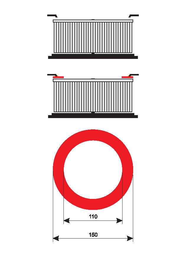

sereno Опубликовано 21 ноября, 2008 Поделиться Опубликовано 21 ноября, 2008 есть в матизвской печке, точнее в двигателе небольшой касяк - щель между стенкой и крыльчаткой 3 мм, немалая часть воздуха просто выходит обратно. что бы от этого избавиться вырезается кольцо из пластика толщиной 2мм (в ход шли стенки от принтеров, грампластинки и т.п.) и приклеивается на жидкие гвозди момент к бортику стенки. можно так же вырезать кольцо из чего то очень легкого (я использовал мелкопористый изолон 2мм, который остался от шумоизоляции) и приклеить на суперклей прямо на верхнюю часть крыльчатки. изолон очень легкий и при небольшом смещении вибрации не будет. после такой переделки поток воздуха реально увеличивается, примерно на 1 ступень если не сильнее. а на 4-й скорости вообще ураган. более мощным потомком воздуха проще бороться и с запотеванием Ссылка на комментарий Поделиться на другие сайты Поделиться

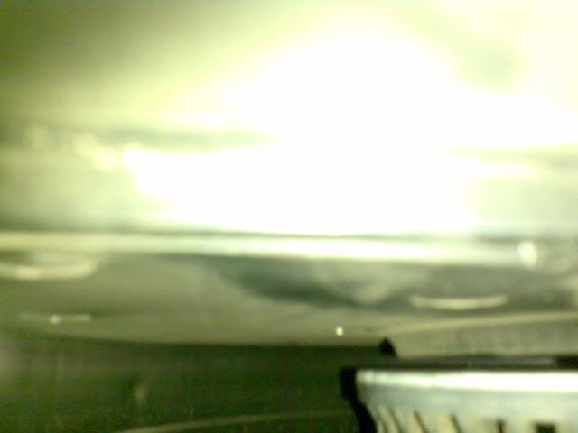

sereno Опубликовано 16 марта, 2009 Автор Поделиться Опубликовано 16 марта, 2009 только что менял угольный фильтр и решил изнутри сфоткать реальное расстояние от крыльчатки до верхней кромки - оно нереально большое. можно смело еще одно кольцо приклеить. вот фото это у меня кольцо 2мм приклеено, но судя по фотке можно еще 1-2мм приклеить, итого 3-4мм влезть должно. так что у кого результат неощутим, мало приклеили Ссылка на комментарий Поделиться на другие сайты Поделиться

sereno Опубликовано 19 марта, 2009 Автор Поделиться Опубликовано 19 марта, 2009 Думаю, мне поможет. ну почему же? уменьшение щели на 2мм кольцом прибавило потоку. почему же еще большее уменьшение щели не должно прибавить? Ссылка на комментарий Поделиться на другие сайты Поделиться
