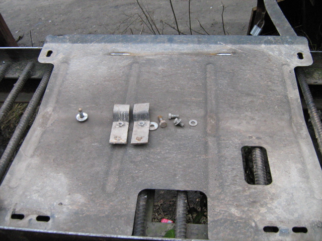

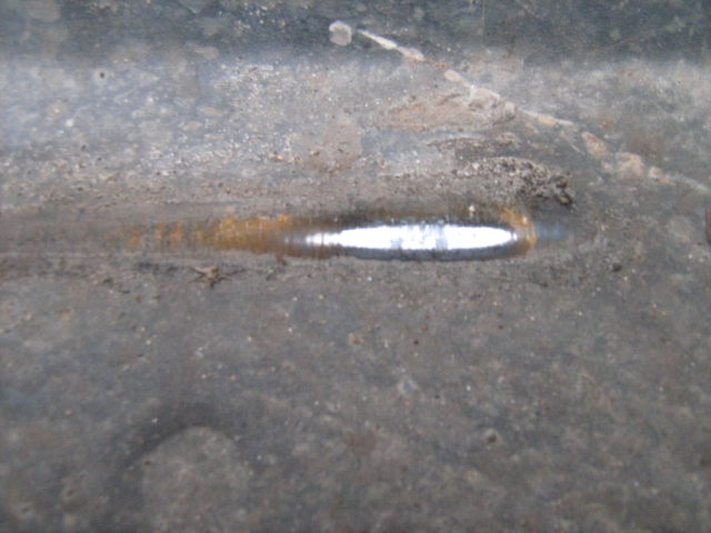

Ftata Опубликовано 5 января, 2009 Поделиться Опубликовано 5 января, 2009 На 2000 пробега стали раздаваться сильные скрипы от передней подвески особенно при начале трогания и завершении торможения, по ощущениям и характерному звуку скрипели сайлент-блоки. Но, что странно, не удавалось услышать скрип просто при нажатии на крыло. Озадачившись этим делом, рванул в Алтек на Плеханова и там с мужиками начали рыть. Оказалось, что сайлент-блоки совершенно не при чем, а виновник скрипа - защита картера, вернее даже не сама защита, а болт скрепляющий одновременно подрамник, лонжерон и собственно лист защиты. Подвеска Матиза вообще устроена довольно оригинально, подрамник держится в сущности всего на двух нетолстых болтах, а спереди поддерживается лишь через втулки штангой поперечной устойчивости. Установщики защиты в салонах особо не заморачиваются и крепят ушки листа прямо к этим болтам, хотя они на это вовсе не рассчитаны. Они слишком короткие, даже гроверную шайбу не поставить, поскольку не предусмотрена вообще никакая защита в базе. Поскольку узел содержит три элемента имеющих некоторую степень свободы, а затянуть его как следует не удается из-за коротких болтов, через некоторое время все это разбалтывается и начинает жутко скрипеть. Подтяжка "серьезным" ключом приводит только к повреждению резьбы. Как вышли из положения. Прежде всего выкрутили старые болты, затем рассверлили резьбу на лонжероне, чтобы новый болт легко мог пройти через три детали, между защитой и лонжероном поместили гайку-шайбу (для зазора) и крепко все это стянули с гровером. Скрип пропал начисто. К чему я все это так долго и нудно рассказывал? Если на сравнительно новом Матизе с защитой картера появился звук, напоминающий скрип сайлент-блока, не спешите менять сайлент-блоки, даже по гарантии - не поможет, на 90% это скрипят болты. Замените их на более длинные, поставьте прокладку и скрип пропадет. Ссылка на комментарий Поделиться на другие сайты Поделиться

Вячеслав_С Опубликовано 14 декабря, 2009 Поделиться Опубликовано 14 декабря, 2009 Мои пять копеек. Завод изготовитель защиты теперь вряд ли установлю. Имеется констркутивный недостаток - штатные кронштейны для крепления защиты картера коротки. При установке на них лист защиты картера ложится на стабилизатор передней подвески. Не соблюдены центра по крепёжным отверстиям - на сколько я понял их дорабатывали напильником. Ссылка на комментарий Поделиться на другие сайты Поделиться
UlJur Опубликовано 15 декабря, 2009 Поделиться Опубликовано 15 декабря, 2009 Мои пять копеек. Завод изготовитель защиты теперь вряд ли установлю. Имеется констркутивный недостаток - штатные кронштейны для крепления защиты картера коротки. При установке на них лист защиты картера ложится на стабилизатор передней подвески. Не соблюдены центра по крепёжным отверстиям - на сколько я понял их дорабатывали напильником. Мне ставил защиту Мастер (в сервисе дилера) - он видимо заранее все знал.. потому что при установке использовал какие то дополнительные прокладки резиновые (куда втыкать - знал точно) + перед затяжкой болтов выгнул немного лист защиты, так что между ним и этой поперечиной (видимо стабилизатор) осталось место примерно с палец шириной.. и только потом гайковертом с ключом затянул все болты. Не знаю у кого как, а мне защита уже один раз спасла.. блин как его.. что она должна спасать с высокого (как оказалось) бордюра прыгал и нехило погнул защиту (а потом на ней сполз вниз) если б не она - наверное было б что нить нехорошее. Так что даже ЕСЛИ это скрипит защита - снимать и выкидывать не буду.. Да! кстати вчера (t -10) ничего не скрипело, как и до этого.. а сегодня (t -27) через 7 минут после выезда из гаража опять появился этот скрип.. Ну да и бог с ним.. я уже почти привык Ссылка на комментарий Поделиться на другие сайты Поделиться
Вячеслав_С Опубликовано 15 декабря, 2009 Поделиться Опубликовано 15 декабря, 2009 Лажать начали товарищи узбеки - в салоне полно сверчков и погремушек. Мне в нише запаски в качестве бонуса оставили горсть скобок и саморезов. ЗЫ защиту поставил на более длинных болтах и нескольких шайбах что бы образовалась щель. Ссылка на комментарий Поделиться на другие сайты Поделиться
