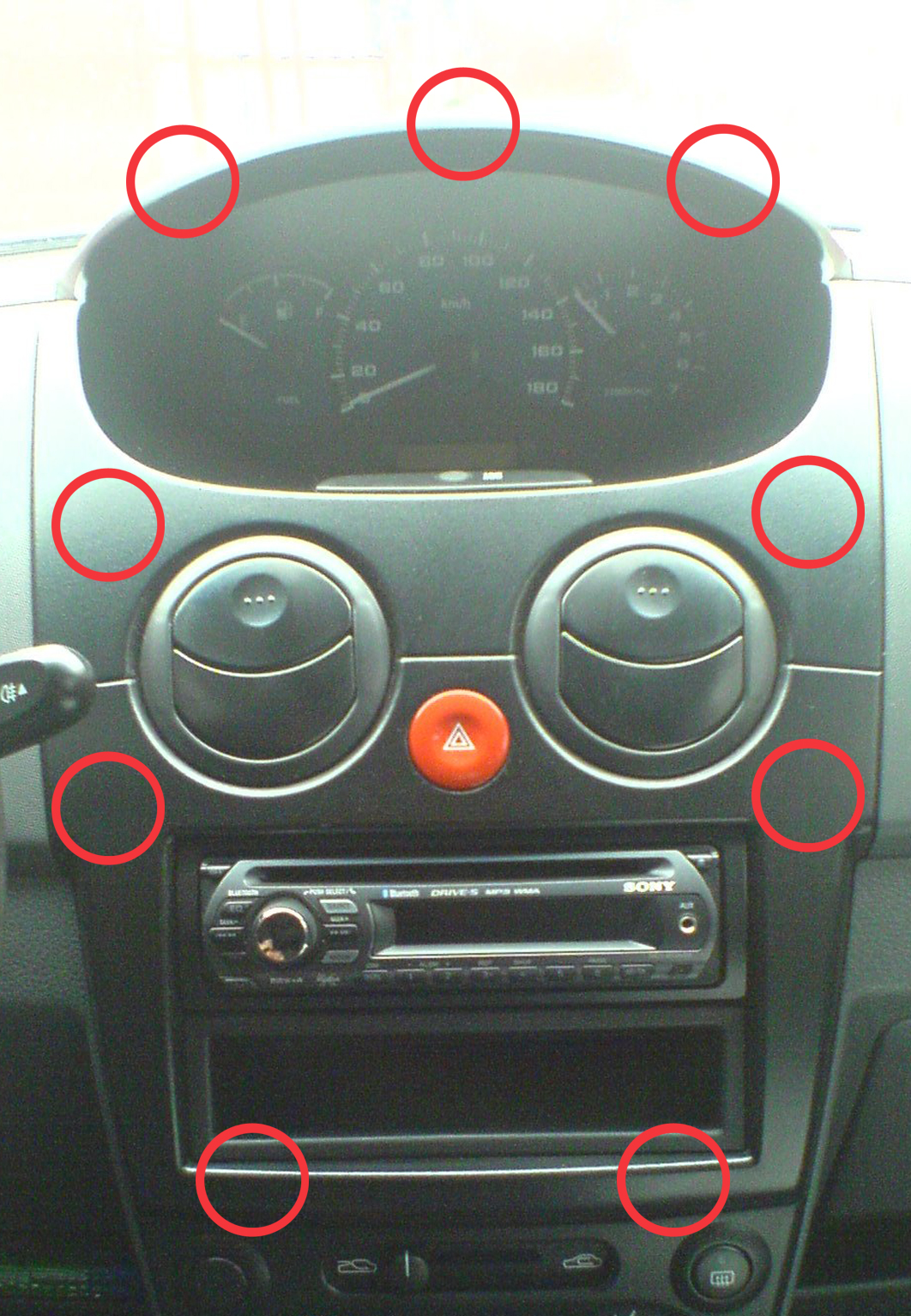

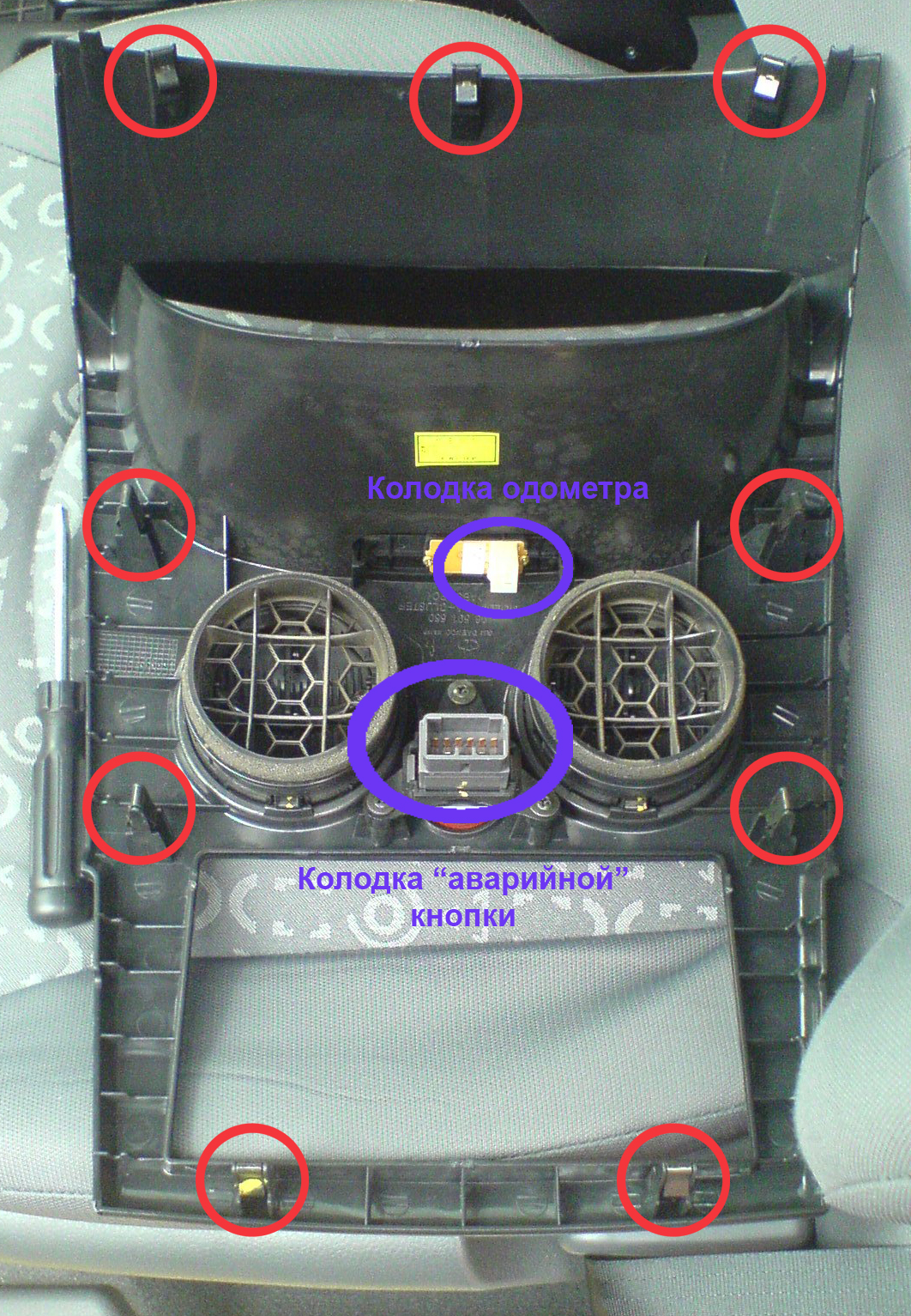

kolunchik, нет. точнее снял на половину. Оказалось, что бы снять магнитолу нужно снимать всю центральную консоль вплоть до лобового стекла(!) Мне удалось вынуть из распорок только нижнюю часть... всё что выше вентиляционных отверстий и аварийной кнопки я не решился дальше вынимать, т.к. интуитивно-податливо не пошло, а ломать желания нет.
Вобщем следующие фото, как мне кажется, раскроют тему:
ПС: т.е. зря ты испугался, сломать там, помоему, нечего... и сопла воздуховодов сидят в самой крышке, ненужно их дергать..
kolunchik, супер! Спасибо!
Только я не очень понял, эти зажимы они как действуют-то? Т.е. как снимать крышку, высвобождать зажимы их поддевать надо или достаточно поддевать саму крышку?
просто поддевай и тяни, лучше снизу начинать, это "пружинистые защелочки", я не знаю как их можно сломать))) Одевать тоже просто - прикладываешь и "пристукиваешь" ))

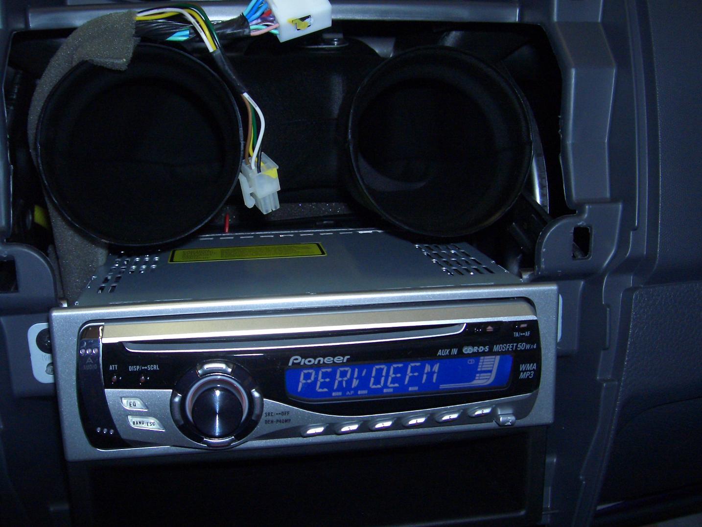

Повторю свой вопрос: если кто знает - какие магнитолы (кроме Blaupunkt) можно БЕЗ ПЕРЕХОДНИКОВ и прочей ереси подключить к Спарку, сохранив при этом все функции (питание, антена, подсветка и т.п.), то поделитесь пожалуйста информацией. Вот просто.... накладку торпеды отщёлкнул, два крепёжных винта магнитолы открутил, вынул старую, две колодки отсоединил, взял новую магнитолу, две колодки подсоединил и вставил, два болта закрутил, накладку торпеды защёлкнул. Всё.

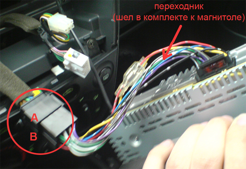

В Спарке стоит стандартный разъем ISO (колодки A и B ):
- колодка A - четыре динамика, что естессно...
- колодка B - питание 12В, АСС, земля, питание на антенну и Radio-mute, вроде... Нет только контакта Illumination, но моя Сонька поумолчанию подсвечивается и этот контакт не использует в принципе... как, я думаю, и большинство других.
Также в большинстве своем магнитолы комплектуются переходниками на ISO.

1. Подцепляем отвёрточкой и аккуратненько снимаем центральную консоль. Тянуть её надо несильно, но настойчиво. Она на защёлках и ломаться там нечему.
2. Разъёмы аварийки и кнопки одометра(не знаю как прально назвать) лучше разъеденить. Так удобнее.

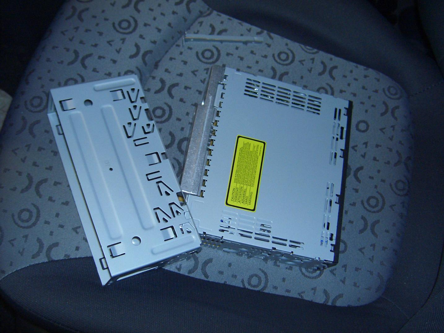

3. Рамку магнитолы лучше выкинуть нафик, т.к. майфун будет крепиться непосредственно к "родным" креплениям.
4. Нуи фсё. :bye: . Не забудьте поставить обратно ранее снятую консоль. :lol:
5. Ну а чтобы насладицца музыкой в полном объёме нуно заменить (установить) фронтальную акустику.
Пока фсио. Больше ниасилила. Надеюсь кому-нибудь поможет мой опус :fie: .

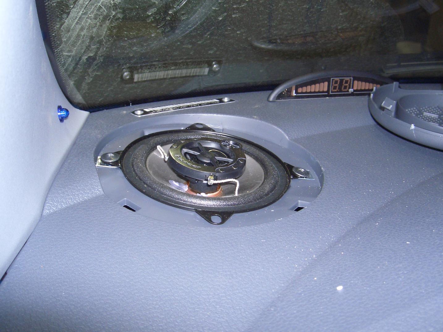

А зачем на перед коаксиальную ставить?
Затем что:
- на спарках штатные места находятся в торпеде (как раз недалеко от того района, где обычно твитеры вешают) и расчитаны под 4", никак не больше.
- в двери без серьезной переработки отделки нельзя что либо врезать.
- компонентной акустики с 4" лидером я не видел, да и смысл от такой, если все равно все наверх загнано...
