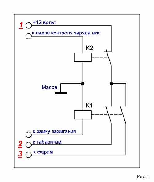

Федот Опубликовано 30 июня, 2009 Поделиться Опубликовано 30 июня, 2009 Отыскал совсем простой вариант. Взято тут. Ссылка на комментарий Поделиться на другие сайты Поделиться
Кирилл777 Опубликовано 1 июля, 2009 Поделиться Опубликовано 1 июля, 2009 Федот, в этом варианте 2 минуса: - если при исправном генераторе глохнет мотор... ВСЁ освещение гаснет - при неисправном выводе контроля Гена - система вообще работать не будет Ссылка на комментарий Поделиться на другие сайты Поделиться
