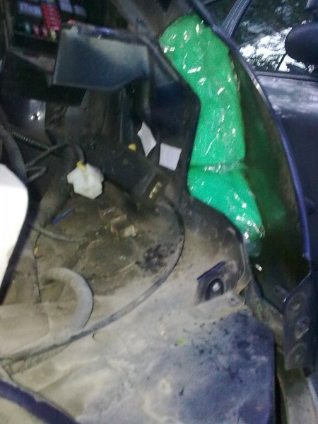

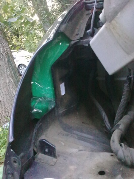

Черничка Опубликовано 20 августа, 2015 Поделиться Опубликовано 20 августа, 2015 (изменено) Сегодня снял правую фару. Там реальный тоннель в сторону ветилятора салона. Надо его перекрыть. Думаю вставить туда что-то наподобие пороллона, тока водоневпитывающее. Чтобы перекрыть всю полость под крылом между подкрылком, боковым ребром жесткости и фарой. Воткну туда пороллонину враспорку и не будет в салон пар проходить из моторного отсека вообще. Изменено 20 августа, 2015 пользователем Черничка Ссылка на комментарий Поделиться на другие сайты Поделиться
mousoff Опубликовано 20 августа, 2015 Поделиться Опубликовано 20 августа, 2015 Запенить) Ссылка на комментарий Поделиться на другие сайты Поделиться
Черничка Опубликовано 20 августа, 2015 Поделиться Опубликовано 20 августа, 2015 Купил седня в Ашане по 12р зеленых губок для мытья машины больших. Губки в пакетиках. Планирую их туда нафигачить в полость крыла прямо в пакетах. Чтобы не промокали. Кстати фигачить можно без снятия фары - просто отогнув наружнюю верхнюю часть подкрылка. Правда не так качественно. Ссылка на комментарий Поделиться на другие сайты Поделиться

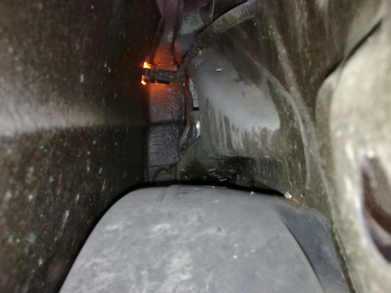

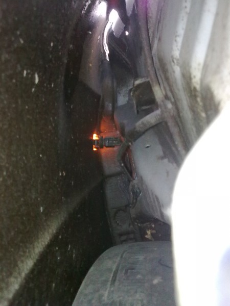

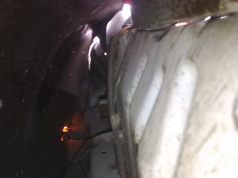

Черничка Опубликовано 20 августа, 2015 Поделиться Опубликовано 20 августа, 2015 (изменено) Кстати - обратите внимание на это фото: Та дырка откуда выходит гофра с проводами к боковому поворотнику. Гофра диаметр примерно 2 см, а дырка - 5-6см. Ничем не прикрыта. И если внимательно смотреть - прямо над этой дыркой, чуть выше и позади расположен полукруглый полка-слив с горизонтального тоннеля что под жабо. Получается что как только пар выдавило в эту дырку(вентилятором двигателя) - его тут же засосало в вентиляционный тоннель(вентилятором салона) и выбросило на стекла в салоне. Надо будет эту дырку у гофры с проводами капитально замуровать. А это фото тоже по своему интересно - посмотрите - по верху крыла где оно соприкасается с краем капота - тоже какие-то мелкие дырки в сварном шве и оттуда просвечивает солнце. Изменено 20 августа, 2015 пользователем Черничка Ссылка на комментарий Поделиться на другие сайты Поделиться

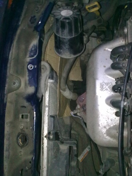

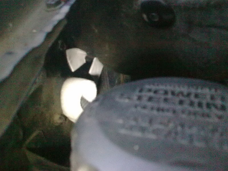

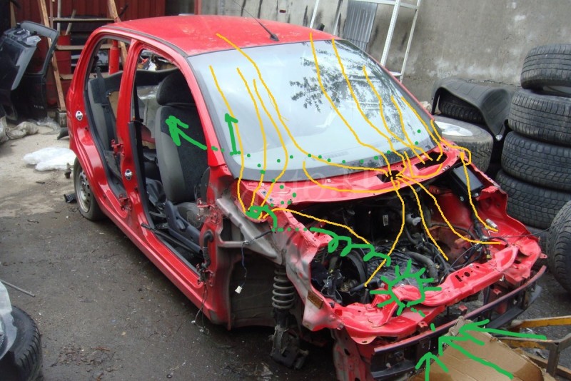

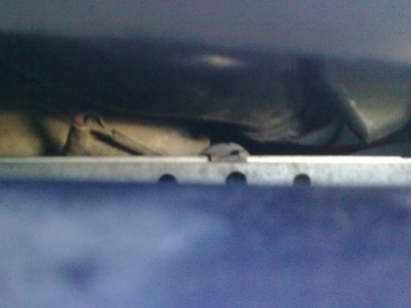

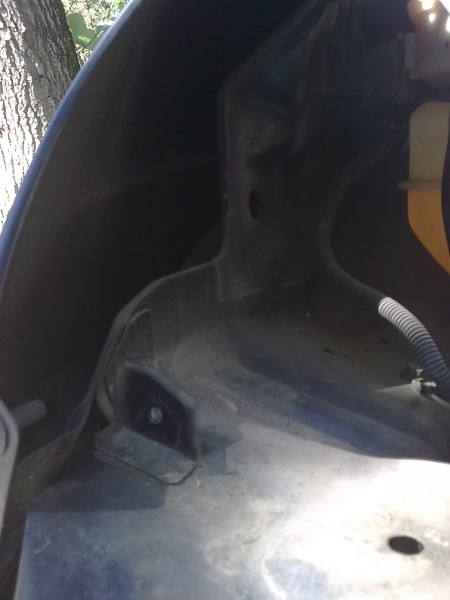

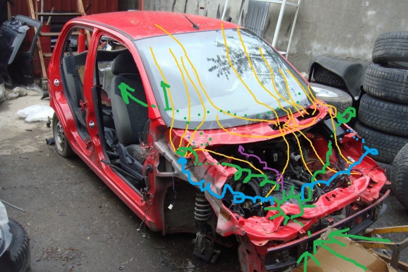

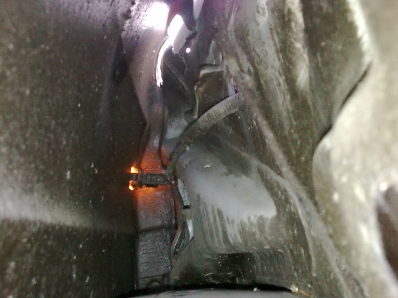

Черничка Опубликовано 21 августа, 2015 Поделиться Опубликовано 21 августа, 2015 (изменено) Вот собстна левая сторона: Белые квадратики - заклеены разные дырки ведущие туда же толстым двусторонним скотчем. Правая сторона: Заделка пути воды через бампер на теплозащитный щиток и переднюю стенку двигателя: Заделка дырок возле гофр электрических проводов, проходящих в полости крыльев из моторного отсека: (наиболее вероятное место для всасывания пара от раскаленного двигателя в систему вентиляции салона Матиза.) Зеленой стрелкой показана схема прохождения пара через это отверстие. Синие стрелки - путь прохождения пара через дырки в крыльях возле фар. Сиреневая - прохождение пара через небольшую дырку в нижней части горизонтального ветиляционного тоннеля под жабо. Изменено 21 августа, 2015 пользователем Черничка Ссылка на комментарий Поделиться на другие сайты Поделиться

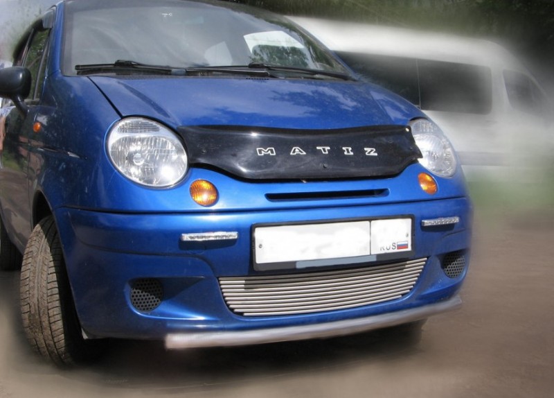

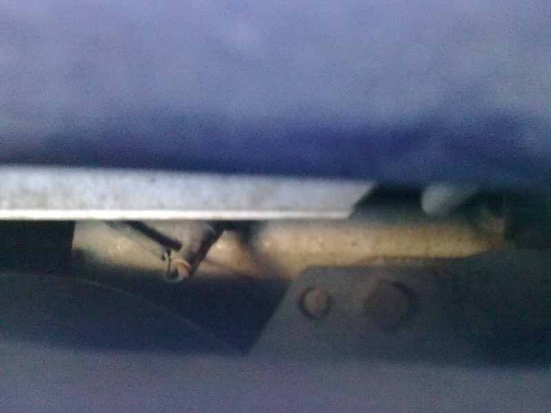

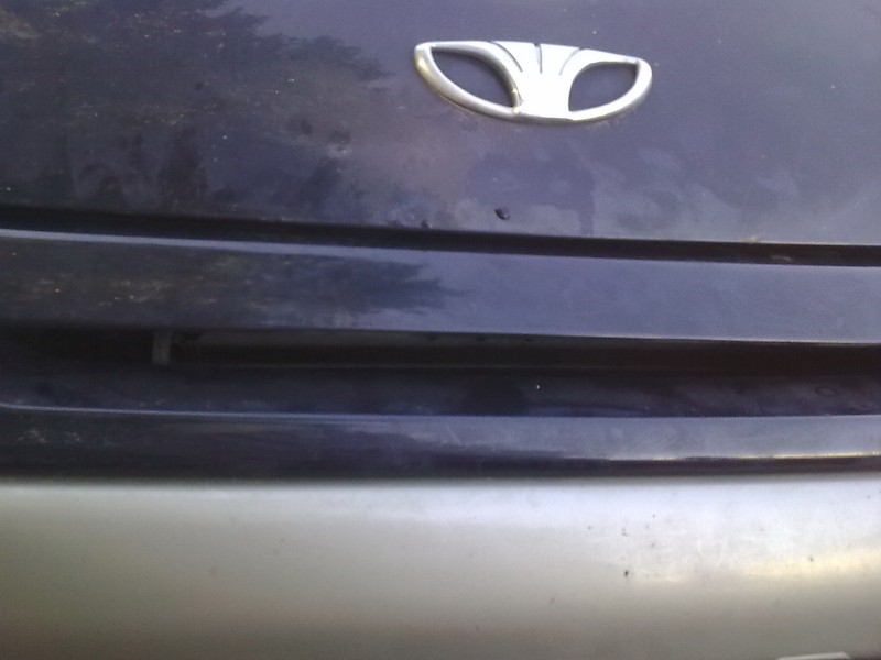

Черничка Опубликовано 21 августа, 2015 Поделиться Опубликовано 21 августа, 2015 (изменено) Млин. Сегодня заглянул в щель в накладке между капотом и передним бампером. Ну я думал там радиатор увидеть...., а там... А там....... @#@#$ ..... - теплоэкран выпуска и верхняя часть ГБЦ прямой наводкой.... Ну как такое может быть ё-маё...... #%$%^ Слышал я что бывают Нексии с маленькими радиаторами для России, и с большими - для стран Средней Азии .... Неужели у Матизов то же самое? Поставили маленький радиатор и вода с дороги теперь бьёт прямой наводкой через эту щель в раскаленный двигатель и его выпуск.... А что ещё хуже - всё что стекает с капота на верхнюю сторону этой щели капая вниз всасывается вентилятором в моторный отсек и выплевывается прямо на двигатель... Да что же за враги народа проектировали этот автогмобиль??? Получается что момент резкого запотевания стекол в Матизе наступает ровно в момент включения вентилятора охлаждения двигателя. Надо срочно установить над этой щелью козырек и водоотводной желоб. Чтобы туда не стекала вода. Изменено 21 августа, 2015 пользователем Черничка Ссылка на комментарий Поделиться на другие сайты Поделиться

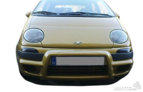

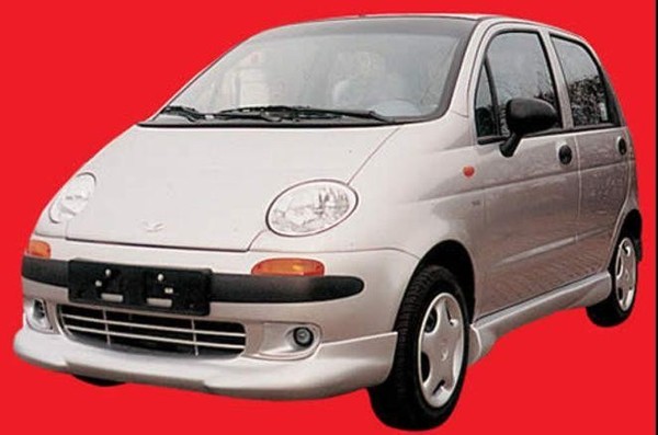

Черничка Опубликовано 23 августа, 2015 Поделиться Опубликовано 23 августа, 2015 (изменено) Я думаю можно под эти два болта ченить прикрутить чтобы закрыть эту щель в накладке. В первом же Матизе ведь не было этой щели? Первый Матиз был без дырки в накладке между бампером и капотом: Нету дырки у него спереди над бампером... Ведь первый же Матиз не болел синдромом мгновенного запотевания окон в салоне при дожде? Изменено 23 августа, 2015 пользователем Черничка Ссылка на комментарий Поделиться на другие сайты Поделиться
Шадрин Борис Опубликовано 23 августа, 2015 Поделиться Опубликовано 23 августа, 2015 У мене эта щель вааще закрыта полоской пластика на двусторонний скотч. Ссылка на комментарий Поделиться на другие сайты Поделиться
Черничка Опубликовано 23 августа, 2015 Поделиться Опубликовано 23 августа, 2015 У мене эта щель вааще закрыта полоской пластика на двусторонний скотч. А я её сегодня пористой трубкой от теплоизоляционной трубы заложил. Оставил слева небольшую отдушинку, которая не ведет прямиком на двигатель. Ссылка на комментарий Поделиться на другие сайты Поделиться

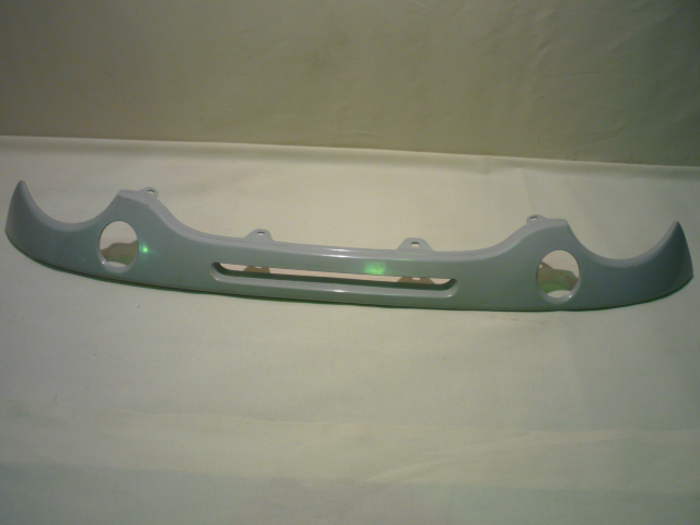

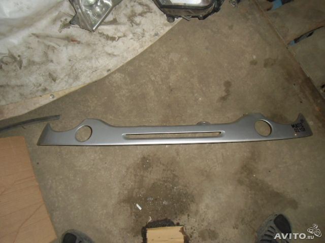

Viktor69 Опубликовано 27 августа, 2015 Поделиться Опубликовано 27 августа, 2015 Если хочеш заткнуть переднюю шель то продают уже готовый пластик этот без дырки. А затыкивать остальные дырки невижу смысла так как наедеш на лужу и под капотом станет баня в любом случае. Ссылка на комментарий Поделиться на другие сайты Поделиться
Viktor69 Опубликовано 27 августа, 2015 Поделиться Опубликовано 27 августа, 2015 (изменено) Пример без щели Изменено 27 августа, 2015 пользователем Viktor69 Ссылка на комментарий Поделиться на другие сайты Поделиться
