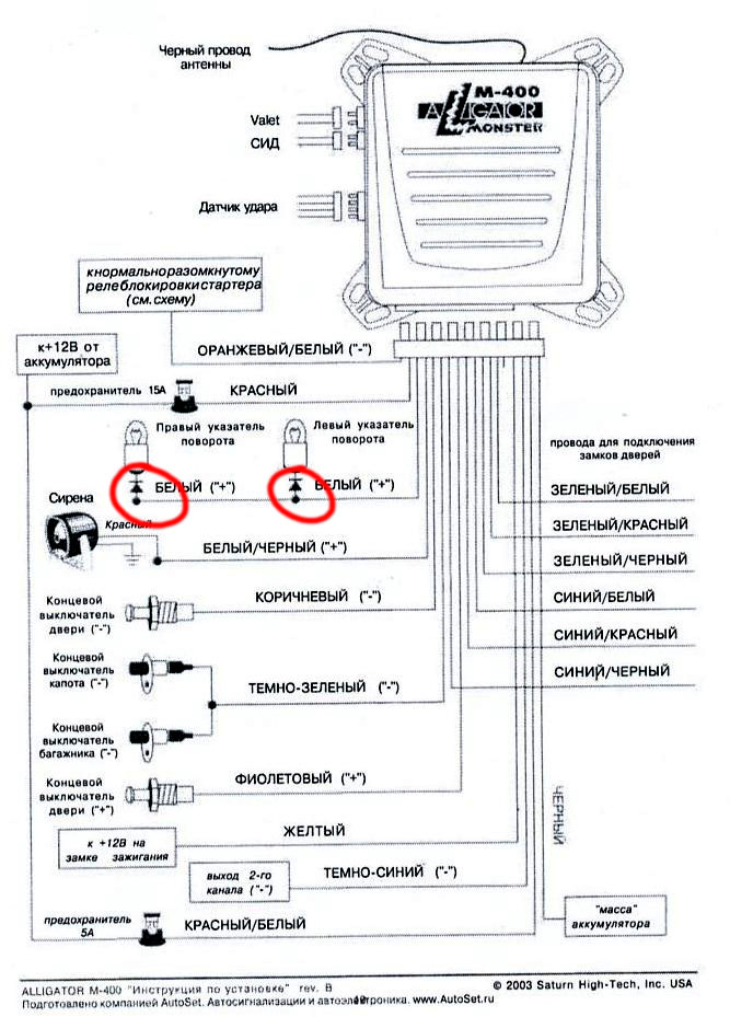

Вот схема, мне просто непонятно почему одна сторона загорается а другая нет. Провод идёт один, но он ведь обрезан.

На схеме под лампочками показаны диоды - это такие полупроводниковые приборы, которые пропускают электрический ток только в одном направлении (судя по схеме они выносные), из блока сигнализации выходит один провод и через диоды подключаются к разным бортам поворотов.
так провод ведь обрезан, как тогда одна сторона загорается?

сами диоды указаны и на схеме, обвел их красным.
из приведенных тобою рисунков скорее первый подойдет, но я не помню сейчас на вскидку ток его пропускания, а он должен быть примерно 3,4А (это 21+21+5+3Вт лампочек по одному борту), т.е. лучше даже взять на 4А. очень хорошо подходят диоды от комповых БП, они там есть с приличной мощностью, вот например такой, только что выдрал показать
или заедь в магазин радиотоваров и спроси любой на ток от 4А и выше. буржуйские диоды размером мелкие, ток пропускают офигенный, а стоят копейки. ну или искать те, которые у тебя уже стояли, где то же они должны быть. искать куда прицеплялось и где конец
