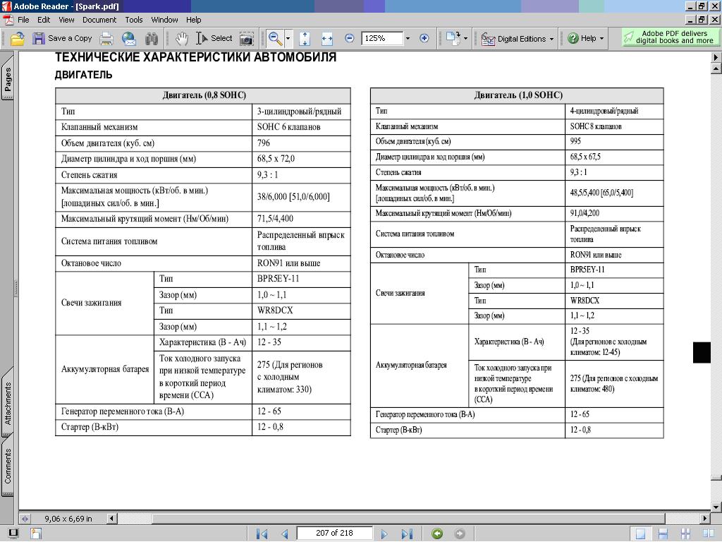

d_kat Опубликовано 5 апреля, 2009 Поделиться Опубликовано 5 апреля, 2009 значит так во-первых, спасибо за оказанное мне доверие, но поскольку с заменой акума не сталкивалась, то могу лишь теоритически предположить следующие варианту развития событий - когда мне понадобиться акум, я первый путь 1. открою книгу и увижу там фигу 2. наберу в яндексе "аккумуляторы автомобильные" -->> "подобрать по марке автомобиля" и хотя бы узнаю линейные размеры этого чудоагрегата и цену вопроса Длина: 187 - 187 мм Ширина: 127 - 127 мм Высота: 227 - 227 мм Ампер-часы: 35 - 40 Полярность: прямая 3. изучу пару статеек ради ликбеза - можно прочесть ту, что привел DVD, - ну и для расширения кругозора, например, еще эту 4. заеду в автомагазин и куплю либо варту, либо бош. Думаю, что на наши пепелацы выбор акумов точно такой же "широкий" как и шин)) Поэтому будет глубоко все равно - обслуживаемый он,. или нет. Хотя я предпочту полностью герметичный и ниразу не требующий к себе внимания. второй путь сразу поехать в магазин есть еще запасной путь выпендриться и в тридорога приобресть какой-нибудь гелевый оптима, если, конечно таковые производят на наши пырзики. Ссылка на комментарий Поделиться на другие сайты Поделиться
