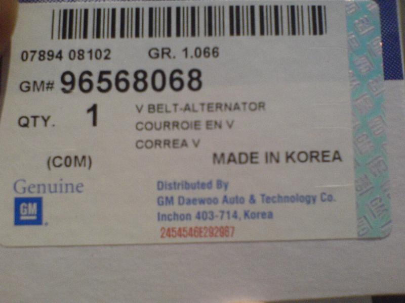

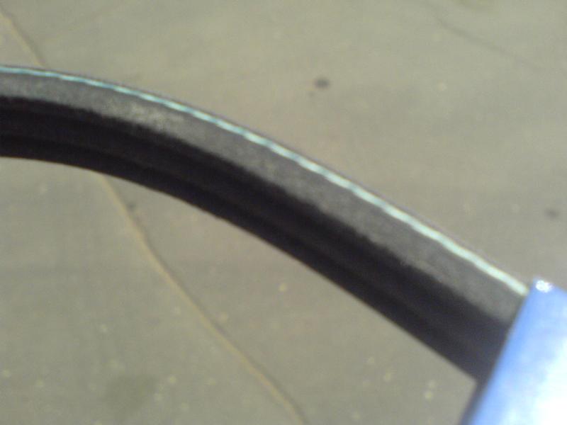

форточка Опубликовано 26 апреля, 2009 Поделиться Опубликовано 26 апреля, 2009 да, срок пришел... ... но пищал не он, когда пищало, ремни генератора меняли... пищать перестало...) а теперь случайно заметила, что ремень ГУРа стал с махрушками... отзвонилась в сервис, сказали приезжать, приехала, поменяли. Кста, как я поняла ремени разные бывают, мне поставили вот такой... Ссылка на комментарий Поделиться на другие сайты Поделиться
