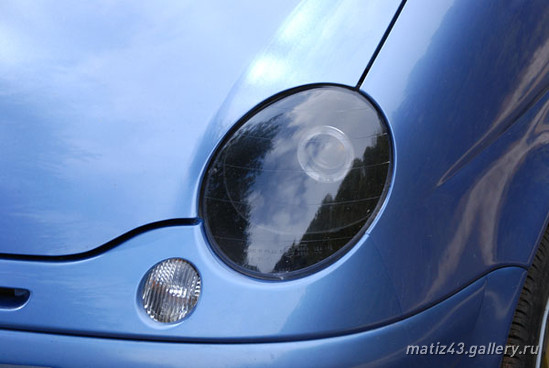

som52 Опубликовано 20 апреля, 2009 Поделиться Опубликовано 20 апреля, 2009 некогда мне столько времени возякаться с ними. фары балончиком красил тонировочным? Что я дурак, фары тонировать. Выкрасил рассеиватель, черной матовой краской. Ссылка на комментарий Поделиться на другие сайты Поделиться

som52 Опубликовано 21 апреля, 2009 Поделиться Опубликовано 21 апреля, 2009 Я не разбираюсь, иначе бы не спрашивал. Какой краской? (фирма) Название не помню, для печей и мангалов, термостойкая. Думается что ты имел ввиду отражатель более тебе не нужный? Рассеиватель- как раз стекло ) В матизовской фаре отражатель и рассеиватель одно и тоже, стекло-как раз и не рассеиватель(оно же гладкое). а габаритка тоже в линзе? или ей отражатель не нужен? Габариты Ангельские глазки вокруг линзы. Ссылка на комментарий Поделиться на другие сайты Поделиться
ДикийМужчина Опубликовано 21 апреля, 2009 Поделиться Опубликовано 21 апреля, 2009 стекло-как раз и не рассеиватель(оно же гладкое). оно не совсем гладкое. горизонтальные бороздки тоже участвуют в формировании светового потока Ссылка на комментарий Поделиться на другие сайты Поделиться
som52 Опубликовано 21 апреля, 2009 Поделиться Опубликовано 21 апреля, 2009 оно не совсем гладкое. горизонтальные бороздки тоже участвуют в формировании светового потока Скорее всего это ребра жесткости Ссылка на комментарий Поделиться на другие сайты Поделиться
mousoff Опубликовано 21 апреля, 2009 Поделиться Опубликовано 21 апреля, 2009 Упростим жизнь. Ты покрасил отражатель с функцией рассеивания в фаре) Ссылка на комментарий Поделиться на другие сайты Поделиться
som52 Опубликовано 21 апреля, 2009 Поделиться Опубликовано 21 апреля, 2009 Упростим жизнь. Ты покрасил отражатель с функцией рассеивания в фаре) Не просто в фаре, а рефлекторной фаре. Ссылка на комментарий Поделиться на другие сайты Поделиться
yellow Опубликовано 25 апреля, 2009 Поделиться Опубликовано 25 апреля, 2009 вот мне бы хотелось увидить как ночью светят эти фары.ибо идея с покраской очень привлекатеьна и интересна. Ссылка на комментарий Поделиться на другие сайты Поделиться
som52 Опубликовано 25 апреля, 2009 Поделиться Опубликовано 25 апреля, 2009 вот мне бы хотелось увидить как ночью светят эти фары.ибо идея с покраской очень привлекатеьна и интересна. Светят они что крашенные, что не крашенные - одинакого . Я поставил линзовые модули, собрал фары и установил их на место, и аааааффигел - слепят, как и слепили до переделки. Стал искать причину, и нашел - свет отражается от стекла фары обратно на рефлектор (все таки не зря говорят что у штатной оптики под ксенон, стоит сверхпрозрачный поликарбонат). Поэтому и решил покрасить рефлектор и рамку матовой краской и как оказалось не зря - достиг желаемого результата. Ссылка на комментарий Поделиться на другие сайты Поделиться
