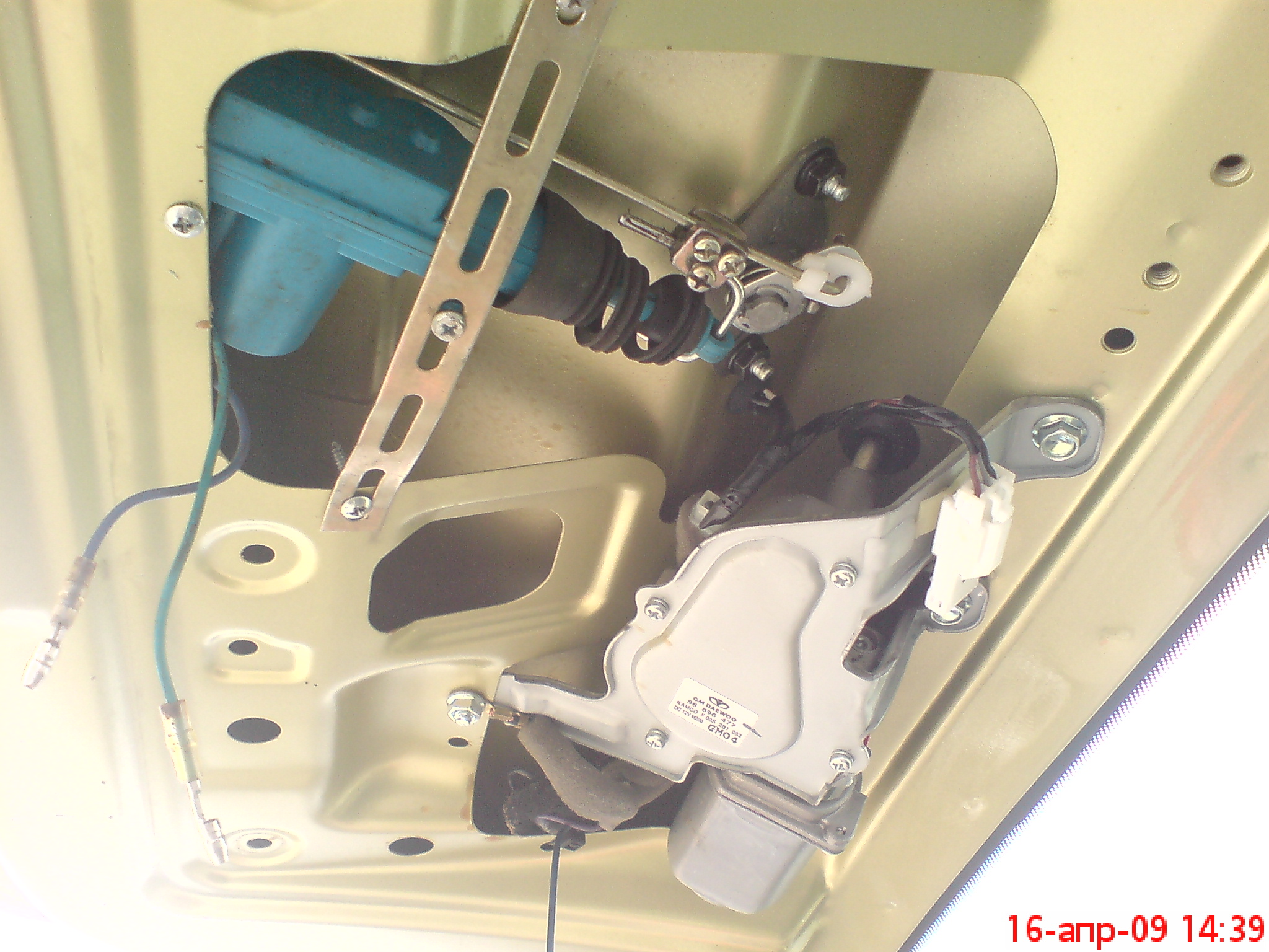

Я захотел поставить электрозамок на дверь багажника СПАРКА.Полазив в инете нашёл описание установки с доп деталью на штатное место(http://Другой сайт.net/index.php?showtopic=3046).Найти эту деталь не смог для самостоятельной установки.
На сервисе ДЭУ мне поставил мастер по другому:эл.привод к тяге замка. Штатную тягу замка заменили на аналогичную,но на 1-1,5см длиннее, тут-же изготовленную из тяги электропривода, длинну подбирал. Подключение с сигналке через дополнительное 4-х контактное реле. Попробуйте!!
