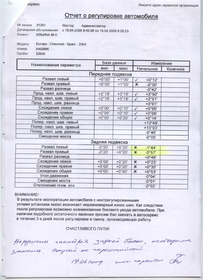

vitaly Опубликовано 22 апреля, 2009 Поделиться Опубликовано 22 апреля, 2009 Всем добрый день! Тема такая, ушла задняя балка подвески на 1,5 градуса. Аварии,удара не было. Механических повреждений нет. Жрёт резину и ведёт машину. Официалы заявили,что случай не гарантийный. Цена балки(Спарк) 11500 р. Работа 3500 р. Подскажите, подойдёт ли балка от Матиза? Её цена 6300 р. Заранее благодарен. Ссылка на комментарий Поделиться на другие сайты Поделиться
mousoff Опубликовано 22 апреля, 2009 Поделиться Опубликовано 22 апреля, 2009 Чем мотивируют что не гарантийный? Где ушла? Точки крепления и сайленты на местах?Расхождение в полтора градуса относительно задних колёс или кузова? Ссылка на комментарий Поделиться на другие сайты Поделиться
basswood Опубликовано 22 апреля, 2009 Поделиться Опубликовано 22 апреля, 2009 Vitaly, На сколько я знаю у Спарка и Матиза балки принципиально разные. У меня то же есть (уже не помню точных цифр) кривизна балки. Так же обьявлено, что это не гарантия. Езжу, все нормально. Попробуйте колеса переставить. Ссылка на комментарий Поделиться на другие сайты Поделиться
vitaly Опубликовано 23 апреля, 2009 Автор Поделиться Опубликовано 23 апреля, 2009 Чем мотивируют что не гарантийный? Где ушла? Точки крепления и сайленты на местах?Расхождение в полтора градуса относительно задних колёс или кузова? Спасибо за отклик mousoff. Вот скан обследования. Большего от официалов я добиться не смог. Левое заднее колесо наклонено внутрь верней частью.Может пожаловаться в защиту прав потребителей? Vitaly, На сколько я знаю у Спарка и Матиза балки принципиально разные. У меня то же есть (уже не помню точных цифр) кривизна балки. Так же обьявлено, что это не гарантия. Езжу, все нормально. Попробуйте колеса переставить. Спасибо basswood. Наверное придется заменять балку родной. Машину таскает по дороге. Вот скан обследования ходовой. Ссылка на комментарий Поделиться на другие сайты Поделиться

Владимир00709 Опубликовано 6 сентября, 2015 Поделиться Опубликовано 6 сентября, 2015 Такая же беда - заднее левое колесо завалено и жрёт внутреннюю сторону... На "развал-сход" ездил и вердикт - балка приехала... Придется менять... Сложного, конечно, ничего, но цены нынче не гуманные!!! Ссылка на комментарий Поделиться на другие сайты Поделиться
Шадрин Борис Опубликовано 7 сентября, 2015 Поделиться Опубликовано 7 сентября, 2015 Ну на Спарке можно поправить и без замены балки - крепление не 4 болтах,методом подбора шайб поставить колесо как хочешь. Ссылка на комментарий Поделиться на другие сайты Поделиться
Владимир00709 Опубликовано 7 сентября, 2015 Поделиться Опубликовано 7 сентября, 2015 Ну на Спарке можно поправить и без замены балки - крепление не 4 болтах,методом подбора шайб поставить колесо как хочешь. Да это же колхоз колхозный!!! Нееее, я так со своими машинами не обхожусь... Ссылка на комментарий Поделиться на другие сайты Поделиться
астроном Опубликовано 7 сентября, 2015 Поделиться Опубликовано 7 сентября, 2015 А что колхозного-то? Можно и машину сменить, если пепельница переполнена. У нас есть умельцы, которые равняют балки в гаражных условиях и последующая проверка на стенде подтверждает номинальные параметры. Ссылка на комментарий Поделиться на другие сайты Поделиться
Владимир00709 Опубликовано 8 сентября, 2015 Поделиться Опубликовано 8 сентября, 2015 А что колхозного-то? Можно и машину сменить, если пепельница переполнена. У нас есть умельцы, которые равняют балки в гаражных условиях и последующая проверка на стенде подтверждает номинальные параметры. "У нас" - это где есть такие? Ссылка на комментарий Поделиться на другие сайты Поделиться
астроном Опубликовано 9 сентября, 2015 Поделиться Опубликовано 9 сентября, 2015 Краснодар Ссылка на комментарий Поделиться на другие сайты Поделиться
