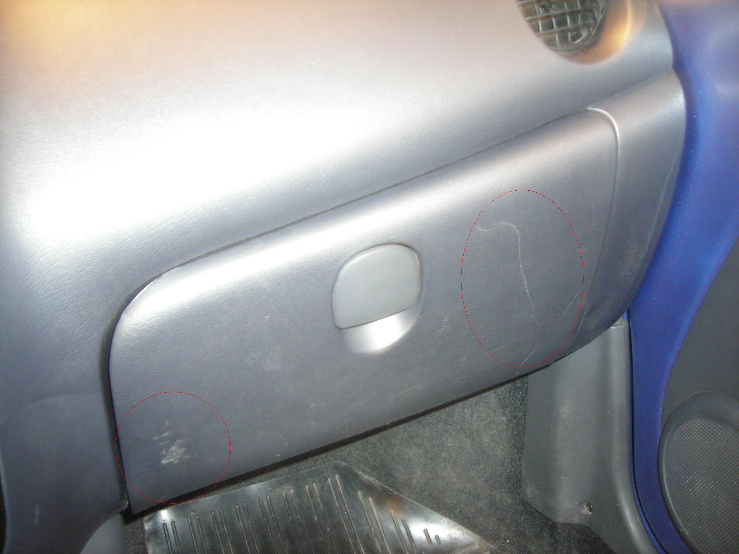

rama Опубликовано 28 апреля, 2009 Поделиться Опубликовано 28 апреля, 2009 Царапины на бардачке серьезно портят вид салона. Подскажите, кто сталкивался, может их затереть чем нить можно? Полиролью боюсь, может какие нибуть карандаши специальные есть? Ссылка на комментарий Поделиться на другие сайты Поделиться
Birkoff Опубликовано 28 апреля, 2009 Поделиться Опубликовано 28 апреля, 2009 отличные такие царапины. характерные))) Ссылка на комментарий Поделиться на другие сайты Поделиться
rama Опубликовано 28 апреля, 2009 Автор Поделиться Опубликовано 28 апреля, 2009 отличные такие царапины. характерные))) )))) Ссылка на комментарий Поделиться на другие сайты Поделиться
Mookey Опубликовано 28 апреля, 2009 Поделиться Опубликовано 28 апреля, 2009 Царапины на бардачке серьезно портят вид салона. Подскажите, кто сталкивался, может их затереть чем нить можно? Полиролью боюсь, может какие нибуть карандаши специальные есть? Пакрась. Ссылка на комментарий Поделиться на другие сайты Поделиться
rama Опубликовано 28 апреля, 2009 Автор Поделиться Опубликовано 28 апреля, 2009 Пакрась. Чем? Ссылка на комментарий Поделиться на другие сайты Поделиться
Gans115 Опубликовано 28 апреля, 2009 Поделиться Опубликовано 28 апреля, 2009 Чем? Краской Попробуй шкурочкой мелкой Ссылка на комментарий Поделиться на другие сайты Поделиться
Mookey Опубликовано 28 апреля, 2009 Поделиться Опубликовано 28 апреля, 2009 Чем? Купи балончик с краской нужного цвета, сними крышку бардака и крась. Ссылка на комментарий Поделиться на другие сайты Поделиться

mousoff Опубликовано 28 апреля, 2009 Поделиться Опубликовано 28 апреля, 2009 450 рэ стоит новая. Меняется за 10 мин. Сколько стоит время и балончик краски? Ссылка на комментарий Поделиться на другие сайты Поделиться

SamuilBraverman Опубликовано 28 апреля, 2009 Поделиться Опубликовано 28 апреля, 2009 Зачем сразу красить то ???? Всяко есть средства удаления или уменьшения. Ссылка на комментарий Поделиться на другие сайты Поделиться
riglik Опубликовано 28 апреля, 2009 Поделиться Опубликовано 28 апреля, 2009 у меня такая же жуть - одна на бардачке широкая, а другие множественные тонкие - краска от железных уголков...поцарапала краской так сказать, меня это не напрягает..вобщем на будущее, если машину придется када нить продавать... Ссылка на комментарий Поделиться на другие сайты Поделиться

rama Опубликовано 29 апреля, 2009 Автор Поделиться Опубликовано 29 апреля, 2009 действительно проблема... у меня не только бардачОг, но и обшивки дверей в царапках... так как от них можно избавиться? по конкретней пожалуйста, выхи на носу, есть время облагородить своймобиль...) говорят что есть специальная полироль, которой можно это все затереть, но якобы ненадолго. Искать нужно в магазинах автохимии. У меня еще были черные полосы от ботинок на порогах, потому что некоторые пассажиры считают что машина очень маленькая и, соответственно, залазиют ,нет, просто вваливаются туда вперед головой, держась одной рукой за торпеду, а другой за подголовник сидения а затем исче и ногами буксуют))). Но с этими полосами хорошо справилась амвеевская полироль. Ссылка на комментарий Поделиться на другие сайты Поделиться

Skizi Опубликовано 25 мая, 2009 Поделиться Опубликовано 25 мая, 2009 Зачем сразу красить то ???? Всяко есть средства удаления или уменьшения. Читал по подобному вопросу, советовали зажигалкой погреть (греть без фанатизма, ясное дело). Не проверял. Ссылка на комментарий Поделиться на другие сайты Поделиться

Lomik Опубликовано 7 октября, 2009 Поделиться Опубликовано 7 октября, 2009 Царапины удаляются при нагреве строительным феном (неглубокие). По крайней мере борозды становятся округленными и не белёсого цвета. НО нагретый пластик (перегрев) после остывания может чуть изменить цвет и "кожистая" структура в месте нагрева будет смзанная и чуть более блестящая. Главное не спешить, делать аккуратно сначала там где менее заметно (можно попробовать на черной пластиковой заглушке на полу под ногами заднего пассажира). Если всё равно собрались красить - то хуже точно не будет, если конечно не прожжете дыру Ссылка на комментарий Поделиться на другие сайты Поделиться
Винни@Пух Опубликовано 13 февраля, 2010 Поделиться Опубликовано 13 февраля, 2010 Царапины на бардачке серьезно портят вид салона. Подскажите, кто сталкивался, может их затереть чем нить можно? Полиролью боюсь, может какие нибуть карандаши специальные есть? Не совсем глубокие царапины убирает обычная аэрозольная палироль за 100 р. для салона авто... испытано))) Ну а на счет глубоких - действительно проще крышку бардочка поменять... иль попробовать действительно немного нагреть... не пробовал))) Ссылка на комментарий Поделиться на другие сайты Поделиться
Yakunin Опубликовано 3 марта, 2010 Поделиться Опубликовано 3 марта, 2010 У оконщиков для устранения мелких дефектов пластика, вызванных грубой транспортировкой, есть специальный растворитель Cosmofen... Он сглаживает царапины, растворяет заусеницы пластика, придавая легкую матовость поверхности... Растворы отличаются различной агрессивностью по отношению к материалу и имеют соответствующее цифровое обозначение на банке (какой нужен точно не скажу, надо подбирать, но вроде брали №5)... Ссылка на комментарий Поделиться на другие сайты Поделиться
Жуки Опубликовано 3 марта, 2010 Поделиться Опубликовано 3 марта, 2010 У оконщиков для устранения мелких дефектов пластика, вызванных грубой транспортировкой, есть специальный растворитель Cosmofen... Он сглаживает царапины, растворяет заусеницы пластика, придавая легкую матовость поверхности... Растворы отличаются различной агрессивностью по отношению к материалу и имеют соответствующее цифровое обозначение на банке (какой нужен точно не скажу, надо подбирать, но вроде брали №5)... Дихлорэтан рулез!!!! Нужно попробовать для начала не на бардачке. Ссылка на комментарий Поделиться на другие сайты Поделиться
