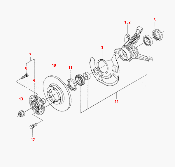

gorynych Опубликовано 4 мая, 2009 Поделиться Опубликовано 4 мая, 2009 gorynych , а ты на Матизе колесо переднее снимал хоть раз? Вот как ты себе это представляешь если внутренняя часть шпильки внутри ступицы? Или правильные руки умеют сквозь металл проникать? Честно, колёса снимал и не раз. Шпильку не менял.,думаю по аналогии. Шпильки обычно с другой стороны впресовываются. Если внутри ступицы.., гимор.. Можно и на подшипник попасть. Сегодня посмотрю. Она как на рисунке .. Ссылка на комментарий Поделиться на другие сайты Поделиться
sereno Опубликовано 4 мая, 2009 Автор Поделиться Опубликовано 4 мая, 2009 если мне не изменяет память, то шпилька сзади возможно видна, это между деталями 9 и 11 из рисунка выше, остаток возможно выбьется и вывлится, но вот новая скорее всего не влезет. разбирать надо. перечитал зарулемовскую книжку - там про замену подшипника ни слова - снять вытащить, вставить, собрать. что нарушает целостность подшипника при разборке? Ссылка на комментарий Поделиться на другие сайты Поделиться
