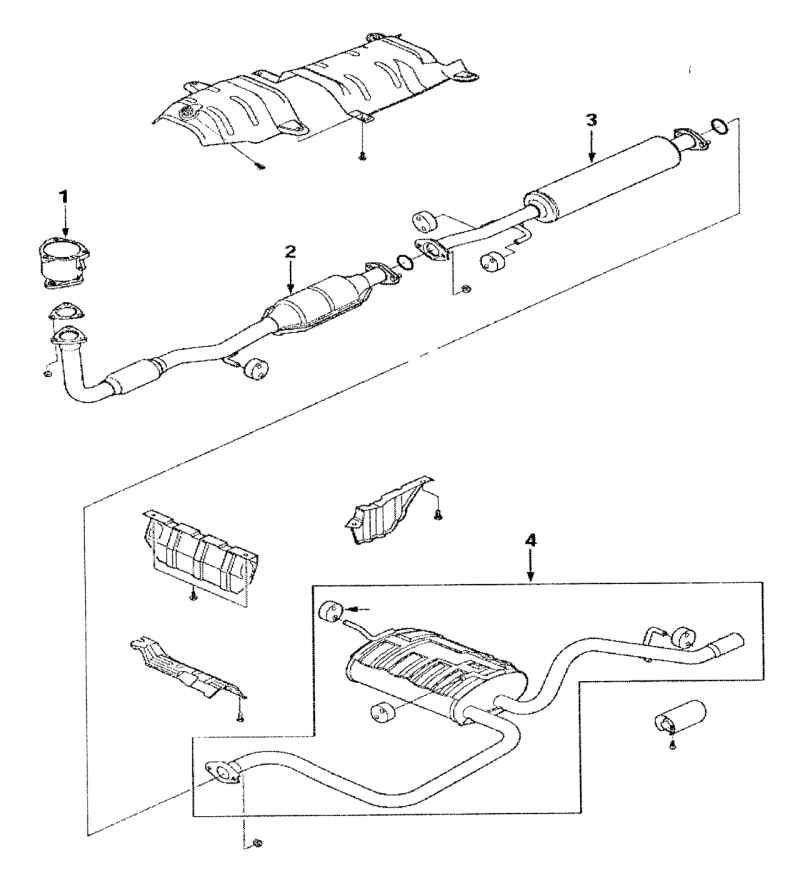

Смолёк Опубликовано 15 мая, 2009 Поделиться Опубликовано 15 мая, 2009 Добрый день! Открываю эту тему для того чтобы рассказать о своём происшевствии поделиться опытом о ремонте и спросить совета. Несколько дней назад наехала на кусок трубы Итог плачевен: растянулась гофра приёмной трубы глушителя, следующая труба ударилась в бензобак погнула его и сама соответственно погнулась. Сразу датчик бензина стал показывать что бак полный ( до удара было чуть меньше половины). Вобщем когда ударилась расстроилась, когда увидела своими глазами вобще разрыдалась. Побежала к "умельцам" они подняли машинку мою, поглядели говорят бак менять , приёмную трубу менять ,трубу которая ударилась в бак типа выпрямим. Ладно, подумала я. Каково же было моё удивление, когда узнала что приёмная эта труба стоит 12 тысяч. с ( доставкой 14 тыс) , бак тожить 13-15тыс. Свёкр посоветовал правда купить новую взамен растянувшейся гофре и вварить её в трубу. Бак выпрямить у "умельцев" . Вобщем решили поехать на СТО и рассказать им свой "план" Бак действительно выпрямили , ну не как новый конечно , по крайне мере датчик заработал ( поплавок вернулся на место видать ) , купили гофру новую, сегодня будут варить её. Поделитесь опытом , пожалуйста по этой теме. На рисунке как раз показаны все трубы о которых выше шла речь. Ссылка на комментарий Поделиться на другие сайты Поделиться

PLIM Опубликовано 29 мая, 2009 Поделиться Опубликовано 29 мая, 2009 Поделитесь опытом , пожалуйста по этой теме. На рисунке как раз показаны все трубы о которых выше шла речь. По рисунку понятно что ты всю выхлопную систему грохнула чтоль? Ну и собственно если началось всё с металлокомпенсатора (гофры) то ты без защиты ездишь по трубам? Ссылка на комментарий Поделиться на другие сайты Поделиться

mousoff Опубликовано 29 мая, 2009 Поделиться Опубликовано 29 мая, 2009 Приёмная труба-4750 Бак - 5350 Работа- 3000 рэ. Оф дилер - у меня. Всё есть. Так в чём помочь то? Ситуация стандартная, с такими повреждениями приезжают часто. Радуйся что у тебя не современный машин со второй лямбдой за гофрой- попала-бы и на неё и приёмку ждала бы долго. )) Ссылка на комментарий Поделиться на другие сайты Поделиться
