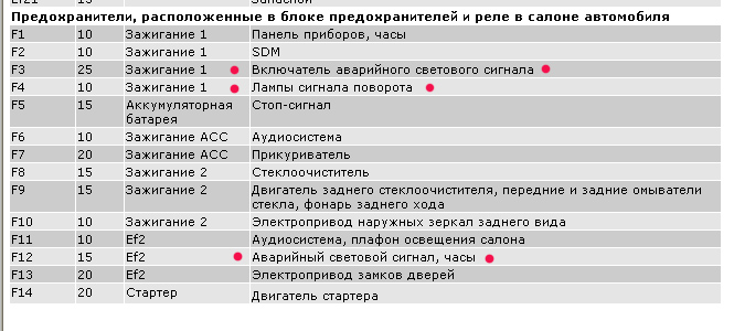

Максимыч Опубликовано 16 апреля, 2007 Поделиться Опубликовано 16 апреля, 2007 Да вроде разные у них предохранители : Ссылка на комментарий Поделиться на другие сайты Поделиться

борисыч Опубликовано 26 июля, 2007 Поделиться Опубликовано 26 июля, 2007 На самом деле поворотники с аварийкой не завязаны. Они подключаются к реле поворотов все хором при помощи кнопки. А в обычном режиме сидят напрямую на реле. Реле получает питание через кнопку по двум питающим проводам с двумя предохранителями. Если нет ни того ни другого, могло кончиться реле. Подходит от ВАЗ2110. Цена вопроса 85р. Ссылка на комментарий Поделиться на другие сайты Поделиться
