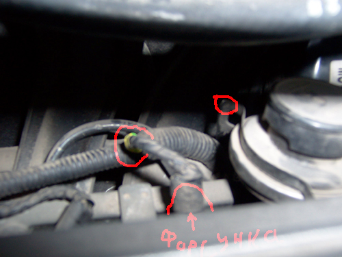

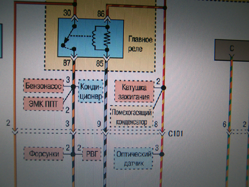

Гость Геннадий Опубликовано 18 июня, 2009 Поделиться Опубликовано 18 июня, 2009 Так я и не дождался помощи. Подозреваю, что ни кто с этим не сталкивался. Ба кицур, я нашел проблему и выкладываю её. В цепи предохранителя Ef19 находится несколько реле, ещё что-то и форсунки ( на схеме видно ), так вот проблема была в перетёртом кабеле 3-й форсунки, который коротил на массу через крепление. На фото выделено красным. Ссылка на комментарий Поделиться на другие сайты Поделиться
Lianaka Опубликовано 27 мая, 2010 Поделиться Опубликовано 27 мая, 2010 Геннадий, спасибо Вам огромное, от меня и моего мужа! У меня несколько раз горел этот предохранитель, и машина останавливалась в самых не подходящих местах, муж говорил, что искать причину долго, т.к. этот предохранитель много за что отвечает, а благодаря Вашей подсказке он быстро нашёл причину и устранил её. Спасибо большое!!! Ссылка на комментарий Поделиться на другие сайты Поделиться

Электрик Опубликовано 28 мая, 2010 Поделиться Опубликовано 28 мая, 2010 От вибрации двигателя перетерается, на ВАЗах постоянная неисправность лечится убиранием места перетирания проводки в гофру. 1 Ссылка на комментарий Поделиться на другие сайты Поделиться

mousoff Опубликовано 29 мая, 2012 Поделиться Опубликовано 29 мая, 2012 Точка 2- жгут позади площадки АКБ коротит на саму площадку. Заизолировать и закрепить штатными хомутами подальше от неё. Третья обычная точка- за педалями 1 Ссылка на комментарий Поделиться на другие сайты Поделиться

СEРГЕЙД Опубликовано 7 ноября, 2013 Поделиться Опубликовано 7 ноября, 2013 (изменено) Так я и не дождался помощи. Подозреваю, что ни кто с этим не сталкивался. Ба кицур, я нашел проблему и выкладываю её. В цепи предохранителя Ef19 находится несколько реле, ещё что-то и форсунки ( на схеме видно ), так вот проблема была в перетёртом кабеле 3-й форсунки, который коротил на массу через крепление. На фото выделено красным. Спасибо большущее!!! Изменено 7 ноября, 2013 пользователем Степанна Ссылка на комментарий Поделиться на другие сайты Поделиться
ZloyBACA Опубликовано 22 января, 2016 Поделиться Опубликовано 22 января, 2016 Для кого еще актуально, В общем такая же проблема возникла у моего друга, неделю назад. Сидим читаем форумы всякие, читаем себе и читаем )) Про перетирку проводов зачитали, шатали все провода на запущенный двиг, нет проблемы. Но в пути машина глохла и горел 15А пред. Посмотрели еще внимательней и увидели, что трос газа перетёр провод у основания датчика колен.вала. Заизолировали, от души так, проблемы теперь нет. Инфа - вдруг кому пригодится?! )) Всем удачи на дорогах. Ни гвоздя, ни жезла )) Ссылка на комментарий Поделиться на другие сайты Поделиться
