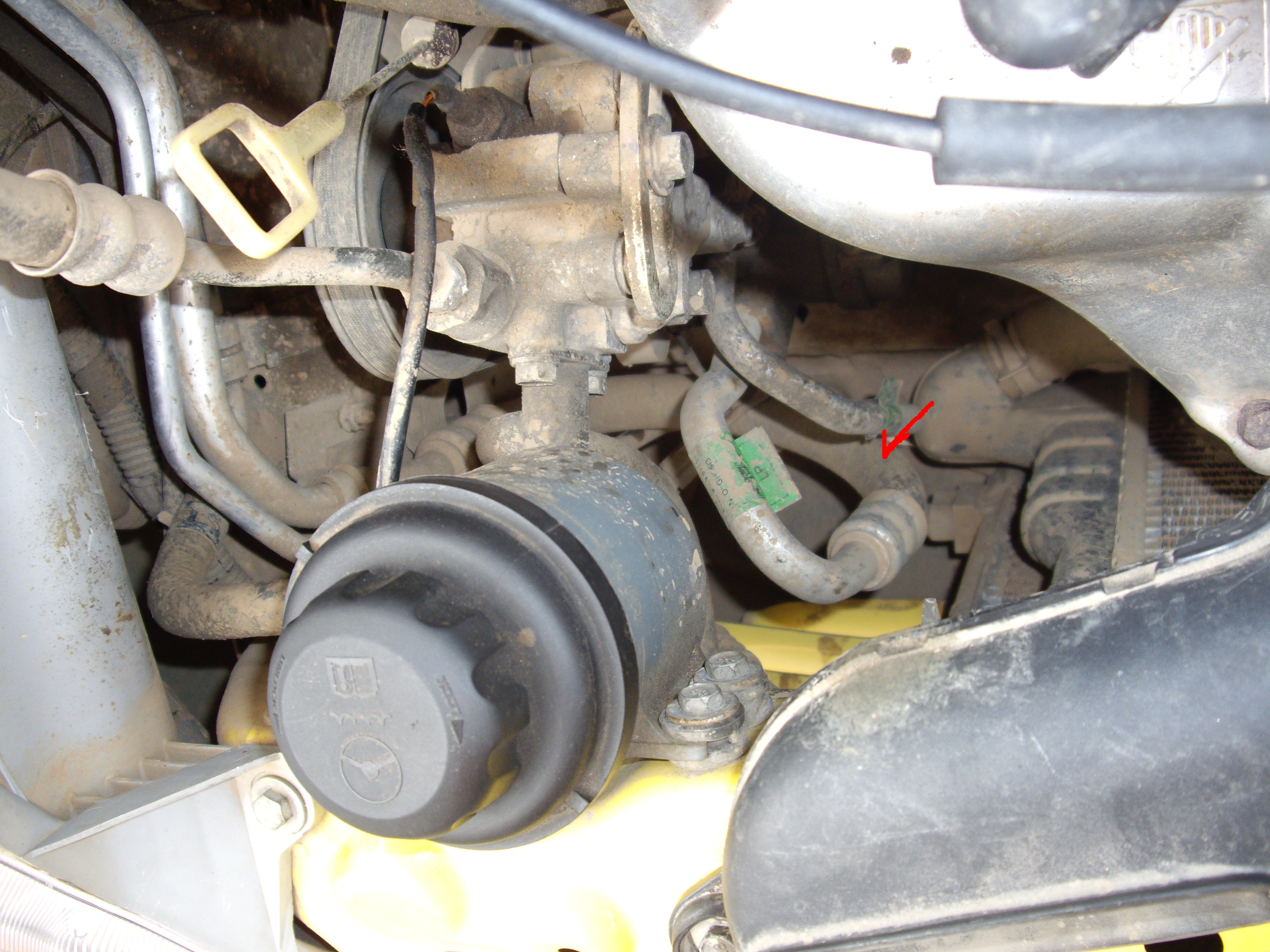

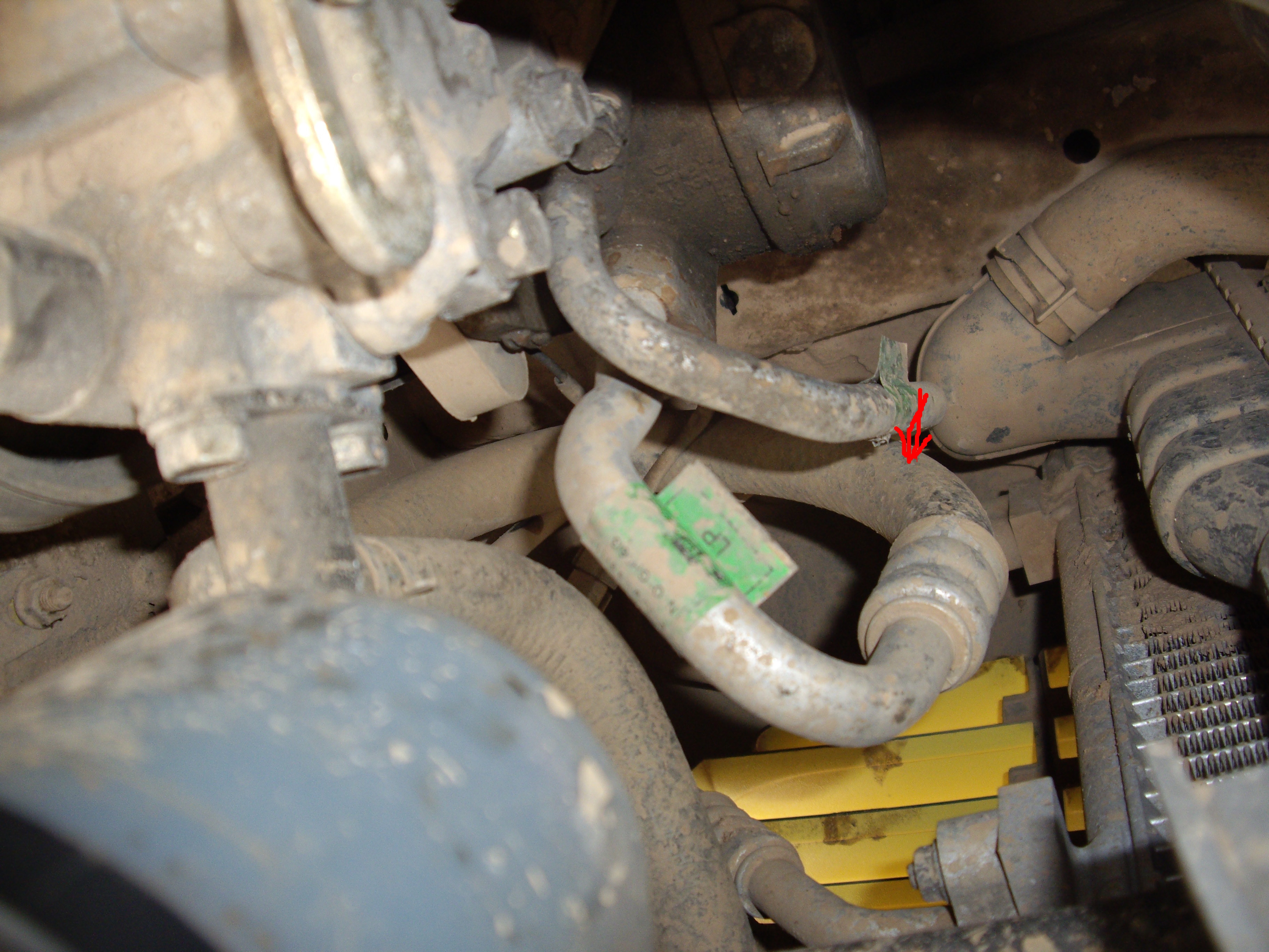

Lelik83 Опубликовано 20 июля, 2009 Поделиться Опубликовано 20 июля, 2009 Всем привет.Столкнулся с такой проблемой...год назад была авария..отремонтировали машинку и мого чего поставили нового..в том числе и трубки кондёра.Залили фрион..всё работает..красота)Прошла зима и наступили тёплые денькиююну думаю..пора бы охладиться..врубаю,а он молчит.Поехал на сервис(на территории рынка Садовод) и там оказалось что перетёрлась(непонятно каким образом)резиновая трубка.Мастер сказал что всё быстренько сделает..тока купи эту трубку.В кларусе мне сказали что эта хрень продаётся вся целиком и цена в районе 4000.В общем ..мож кто посоветует грамотные разборки...мож получится бу найти.Я несколько обзвонил,а они говорят типа редкая машинка.И ещё такой ворос..от мотьки эта трубка подходит? Ссылка на комментарий Поделиться на другие сайты Поделиться
