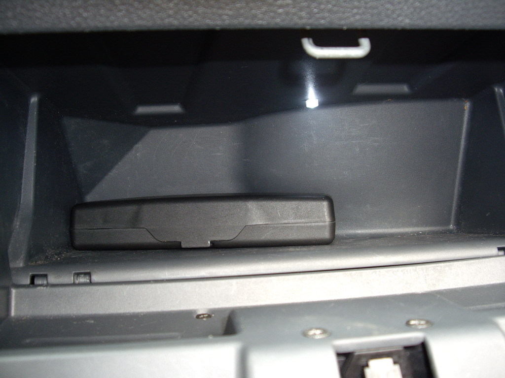

Давно была идея сделать подсветку бардачка.Я уже тут видел подобные темы но чтото хотелось сделать по другому.Хотелось чтобы включалить только при включении фар и при открытии крышки бардачка.Для этого в магазине Русь были куплены : ламбочка светодиодная белая(кому надо посветлее можно и больше.Концевик жигулёвский и провод.

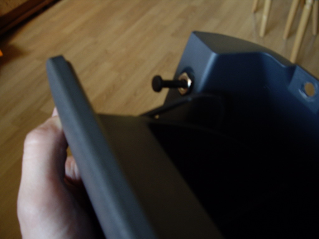

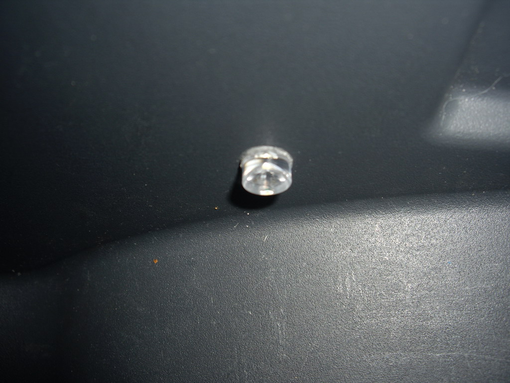

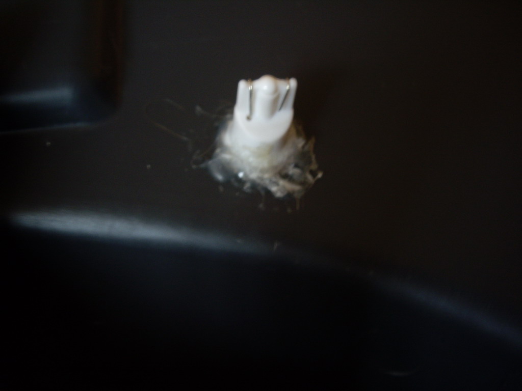

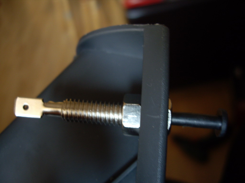

Приступил к работе.Высверлил в верху бардачка отверстие и вставил в него лампу и залил термо клеем.Подпаял проводки.У бардачка спарка сбоку есть резиновая хрень в которую упирается крышка.Её вынимаем,рассверливаем немного отверстие и вставляем концевик.А далее подпаиваем проводки и врубаем в сеть.И всё работает.Я подключился к лампам панели приборов.
