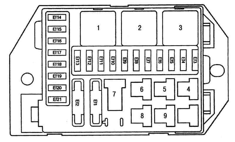

Birkoff Опубликовано 18 января, 2010 Автор Поделиться Опубликовано 18 января, 2010 Размещение предохранителей на блоке предохранителей и реле, расположенном в моторном отсеке: Ef11— Ef21 — предохранители; 1 — реле высокой частоты вращения вентилятора радиатора; 2 — главное реле; 3 — реле зажигания; 4 — реле передних противотуманных фар; 5 — реле низкой частоты вращения вентилятора радиатора; 6 — реле подсветки; 7 — реле кондиционера; 8 — реле фар; 9 — реле звукового сигнала Ссылка на комментарий Поделиться на другие сайты Поделиться
mousoff Опубликовано 18 января, 2010 Поделиться Опубликовано 18 января, 2010 Куда тыкать ?) Размещение предохранителей на блоке предохранителей и реле, расположенном в моторном отсеке: Ничего что у одного Спарк а у другого Матиз?)) Ссылка на комментарий Поделиться на другие сайты Поделиться
Birkoff Опубликовано 18 января, 2010 Автор Поделиться Опубликовано 18 января, 2010 ой, я не заметил про спарк)) сорь на спарке не ездил, поэтому от спарка никакой литературы не имею)) Ссылка на комментарий Поделиться на другие сайты Поделиться

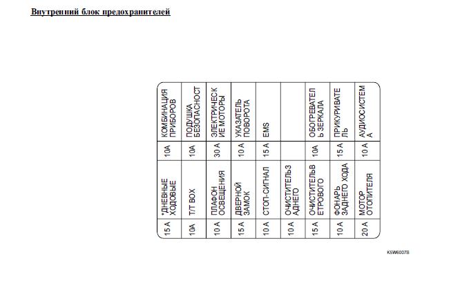

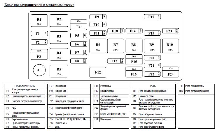

vixen Опубликовано 18 января, 2010 Поделиться Опубликовано 18 января, 2010 у Спарка: Ссылка на комментарий Поделиться на другие сайты Поделиться
ДикийМужчина Опубликовано 18 января, 2010 Поделиться Опубликовано 18 января, 2010 у Спарка: а салонный блок в спарке есть? Ссылка на комментарий Поделиться на другие сайты Поделиться
vixen Опубликовано 18 января, 2010 Поделиться Опубликовано 18 января, 2010 Есть: Ссылка на комментарий Поделиться на другие сайты Поделиться
ДикийМужчина Опубликовано 18 января, 2010 Поделиться Опубликовано 18 января, 2010 спасибо, Наташ! чуть позже в FAQ перекину эти сообщения Ссылка на комментарий Поделиться на другие сайты Поделиться
